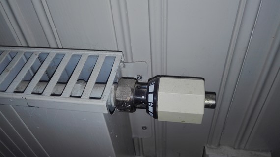

Hjälp med att identifera radiatorventil

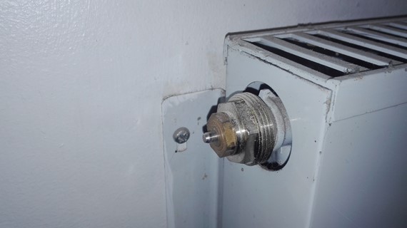

Har problem med att radiatorerna i garaget inte riktigt blir varma. Det är ett ettrörssystem med egen slinga till garaget och det verkar som att jag får väldigt dåligt flöde genom radiatorerna. Innan vi köpte huset har garaget enbart hållts frostfritt med elvärme eftersom det vattenburna systemet inte använts på många år.
Har luftat ordentligt och motionerat "pinnarna" som till en början satt fast men elementen blir bara knappt ljumna. Tänkte därför försöka få tag i utbytesventil/insats och börja om med nya fräsha grejer, problemet är dock att jag inte verkar kunna hitta rätt delar.
Tänkte därför kolla här om det finns någon som kan hjälpa mig att hitta rätt utbytesventil/insats. Det är ett ettrörssystem från 1979 med termostater av modell TA TRV.

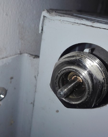

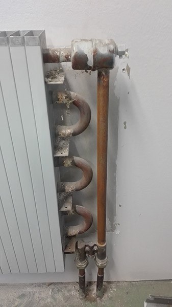

De koppel jag har verkar vara av en mer udda modell för det finns ingen vanlig strypning med huv på dom. Det som finns på själva kopplet är en insexskruv med kopparbricka på undersidan, se bild nedan. Tveksamt om det är strypning där under dock?
Slingorna har dock strypningar på fördelaren som samlar ihop dom på retursidan. Hur man stryper individuella radiatorer förstår jag inte riktigt, på något sätt har man fått till det, för det är bra och jämn värme inomhus där de flesta radiatorer har denna typ av koppel också.

Vi köpte huset för cirka 13 månader sedan och elementen har aldrig fungerat i garaget. Systemet borde vara ordentligt luftat tycker jag. Vi bytte panna i somras och efter det har jag luftat ordentligt (och sen lika mycket till för att vara säker).
Cirkulationspumpen, en Perfecta Apump går redan på full fart. Tryckstyrningen är avstängd och den går på fast varvtal istället.
Mätte med IR-termometer på rören idag och jag har några grader lägre framledningstemperatur till garaget än i resten av slingorna. Vattnet är varmt fram till ventilen, men i röret som går ut från ventilen och sedan bildar slingan genom radiatorn så är det rumstemperatur precis efter ventilen.
Låter som det har satt sig skit i ventilerna.
NI bytte panna i somras säger du , vid sådana jobb så tappas det ur en hel vatten , dom rör som sitter närmast panna , kommer att få ett häftigt flöde på vid fyllning , och avlagringar som alltid finns i rören kan släppa och åka med ut
Är då ventilerna inte öppna helt så kan skit sätta sig i dom , medans dom andra i bostaden stod öppna , och där åkte ev skit igenom
Men troligtvis är det som Fotografen säger , min tanke är detsamma ,något som hindrar flödet till dom , det med att dom ligger i serie 1 rörs , så blir det strypning av hela den slingan , om det sätter sig lite i varje element
Vet om det kan hjälpa , har du någon ventil så du kan stänga mot allt utom garaget så gör det
öppna max på garaget , och bulta på ventiler och koppel , vibrationerna kan dra att ev skit som finns där släpper
Bara att prova och komma tillbaka

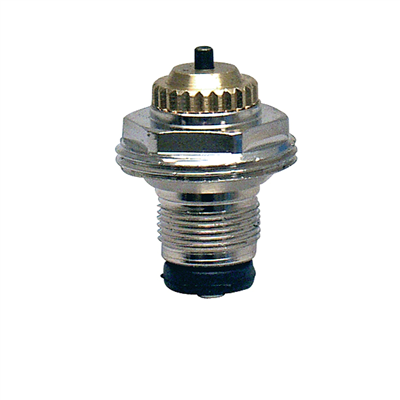

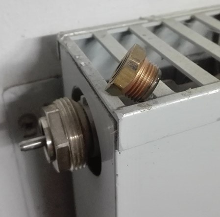

Efter lite forskande så fick jag tag i passande ventiler. Dom har RSK-nummer 481 01 59. Enda skillnaden är att termostatgängan är M30 istället för M28 som på dom gamla. Visserligen ändå dags att byta termostater så ingen skada skedd på så vis. Första elementet i garaget hade en ventil som inte var så kry visade det sig, så nu är det avsevärt bättre.
