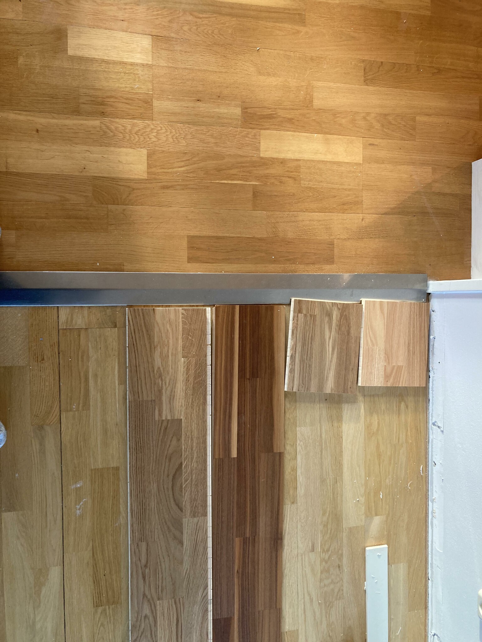

Vi är nybörjare med bristande kunskap om golv (eller renovering överlag för den delen) som nyligen köpt en bostad och ska byta golv i köket och vardagsrummet. Vi vill matcha parketten som är i hallen, vilken gränsar till både köket och vardagsrummet, så vi är ute efter en enhetlig känsla mellan rummen.
Nu till problemet, vi har letat med ljus och lykta i varenda varuhus i hela Stockholm men inte lyckats hitta någon parkett som matchar färgen i hallen. Alla parkettgolv är relativt bleka/gråa i nyansen jämfört med referensen.
Vad kan detta bero på? Tips på hur detta går att lösa? Andra tips och stilråd mottages tacksamt, vi är öppna för att tänka om och köra på något annat typ av golv om vi inte lyckas hitta liknande men är rädda att det kommer se knasigt ut med olika typer av golv i rummen.
Infogar bild på parketten i hallen tillsammans med flera golvprover (den mörka är fanérgolv)

Trä mörknar och gulnar med åren så hallgolvet hade inte den färgen från början. Sen tycker de flesta för närvarande att de vill ha ett ljusare och gråare golv så vitpigmenterade eller på annat sätt behandlade golv är vanligt.M Murgrona skrev:
