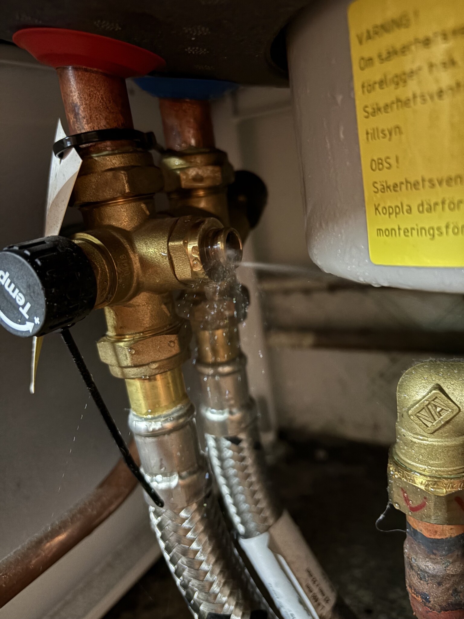

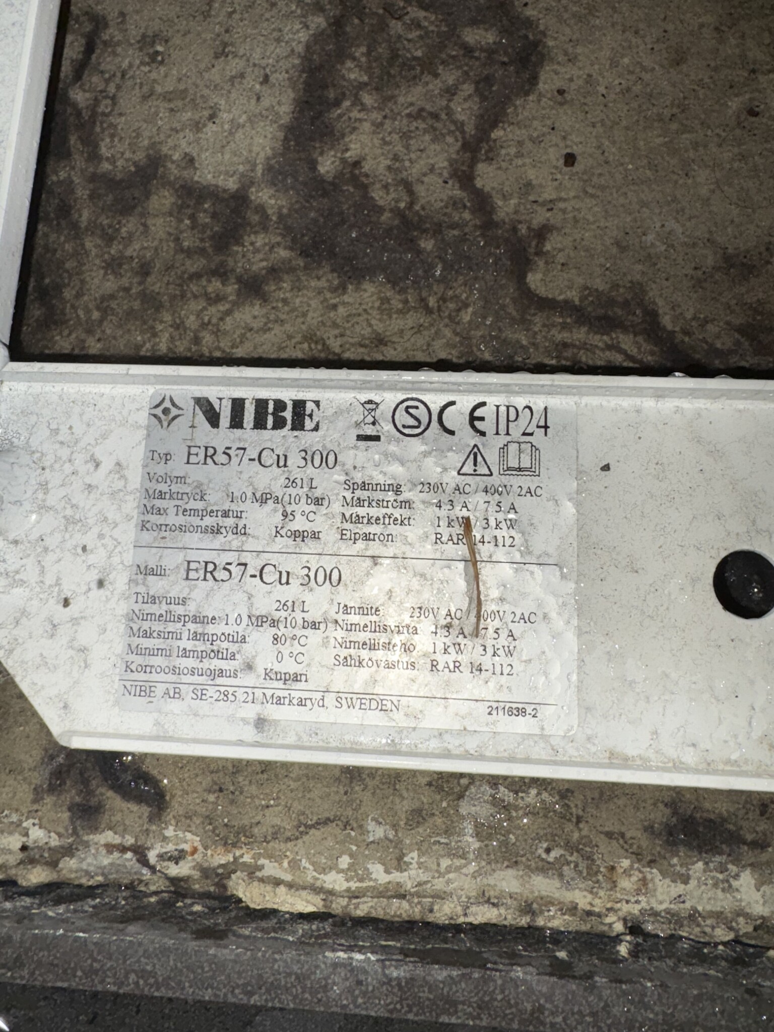

Kom hem idag med massor av vatten på golvet i tvöttstugan, och efter felsökning har jag lokaliserat det till att det är varmvattenberedaren som läcker, se video och bilder. Modellen är en Nibe ER57 cu
-300 installerad hösten 2018 så inte lastgammal.
Verkar vara någon ventil eller liknande som läcker i utflödet av varmvatten. Är det något jag kan åtgärda själv och i så fall hur?
Alla tips uppskattas.

Stort tack! Jag har den svarta hatten ja. Går det att byta själv?
Mvh,
Niklas
Krilleman
Ja absolut, köper du LK:s variant som jag länkade till så tätar den med O-ringen.
Stäng av vattnet på inkommande KV på ventilröret.
Släpp övertrycket på din säkerhetsventil.
Nu kan du i teorin lossa den gamla och dit med den nya utan att tömma beredaren.
Är du minsta osäker här så kontakta röris!
Detta är ett litet jobb för en erfaren montör.
