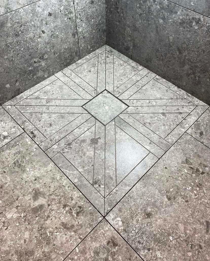

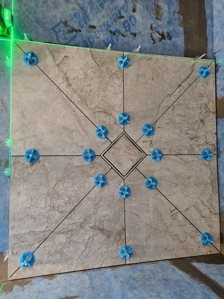

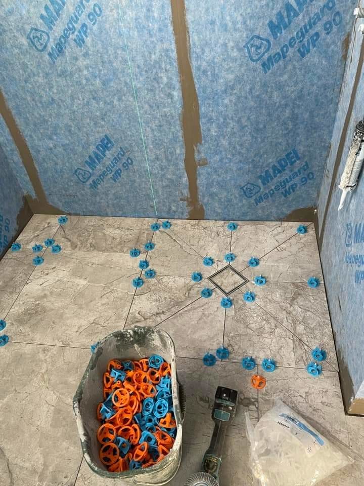

Idag har det ju nästan blivit standard med stora plattor i duschen badrummet.
En plattsättare som vet och kan det han gör då blir det bra, en som inte riktigt vet och inte kan det han gör då blir det garanterat skit
Så här kan det se ut om man vet och kan
Välplacerade stora plattor i hörndusch med geometriskt mönster på golv och väggar, exemplifierar kvalitetsarbete.
Korrekt placerade stora kakelplattor med kryssmönster och distanser för badrumsrenovering, med laserlinje.
Badrum under konstruktion med stora kakelplattor, blå och orange nivelleringssystem och vattentätning på väggarna.
Bilder från Facebook, olika firmor, inte jag
swe.jocke och 19 till
Första bilden är det 8st bitar i fallet, inte 32 som det ser ut, "fusk" fogar spårade i plattan
Snyggt var det för det och jag antar att det även ger en lite extra känsla av friktion så det känns mindre halt.
