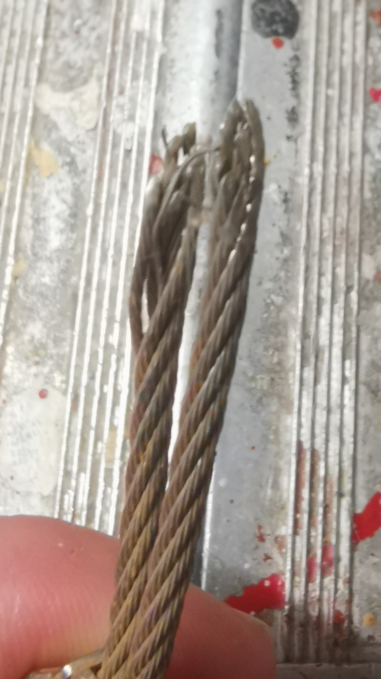

Får byta kabel på 3-faspumpen i brunnen på grund av att den skavt sönder den (samt vajern som sitter i pumpen).
Motorn är på 1,5 kW och 4 A, det får vara max 2 sek i ramp-up.

Om det är snett så är det ju inget jag kan göra något åt, vajern som sitter i pumpen var helt avnött.
Har koll å luften i hydroforen och tömmer ut då och då.
  • Sliten stålvajer med avnötta trådar hålls upp mot en stegbana.
