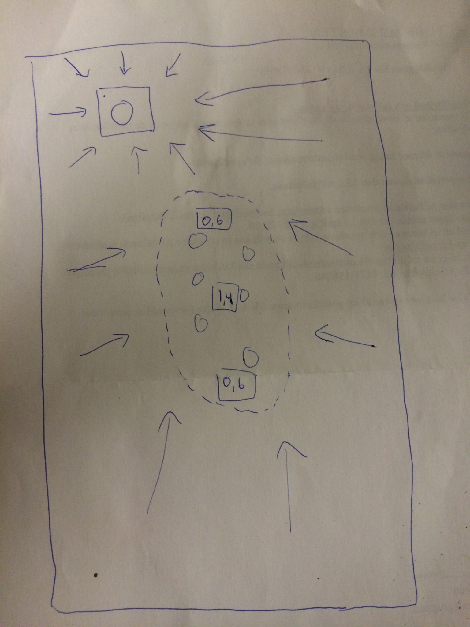

Behöver råd hur jag ska lösa detta problem. Har flytspacklat med Weber 644 men det blev lite misslyckat med en plan (ej bakfall) yta på mitten. Nivåskillnaden från väggens långsida är ca 1,4 cm och det märks påtagligt.
Nån som kan komma med tips på hur jag åtgärdar detta på bästa sätt?
Har testat att handspackla upp det med weber 4040 men det blev inge bra så jag avbröt och skrapade bort det.
Vill helst undvika att höja för mycket längs väggarna. Kan man bara flytspackla svackan och låta det rinna ner mot brunnen?
Kan du uppnå acceptabelt fall mot golvbrunnen så är väl handspackel just den enklaste vägen.
Möjligen missuppfattar jag din frågeställning..?
Om jag lägger ett vattenpass över den plana ytan, typ från "0,6 till 0,6 markeringarna, så finns där ett fall. Dock så står vattenpasset i luften. Men det (handspackling med lång bräda) kanske fyller ut såpass mycket så att det blir godkänt.
