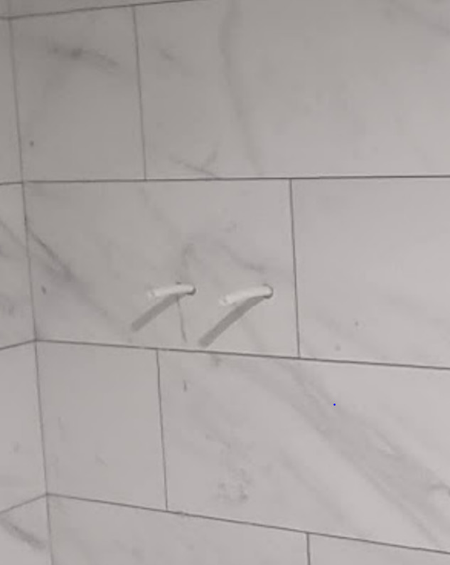

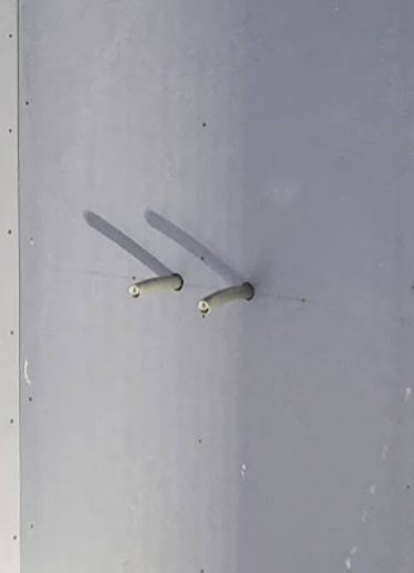

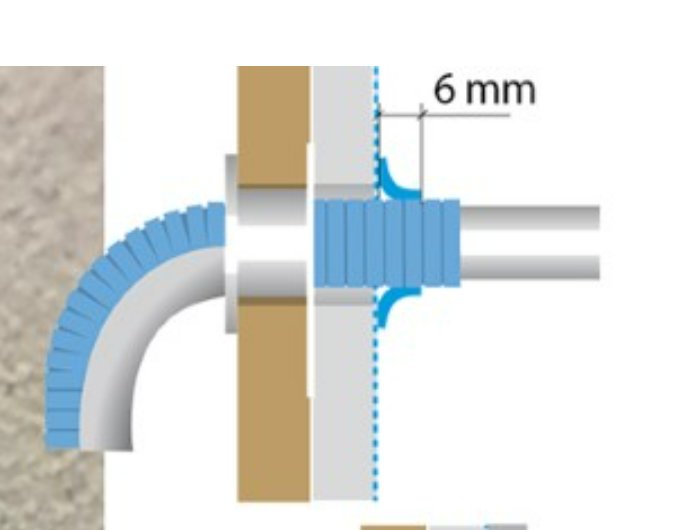

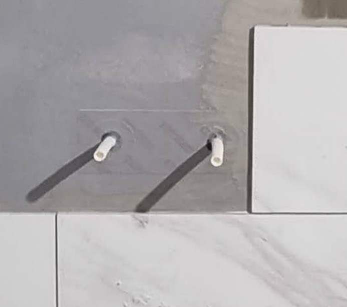

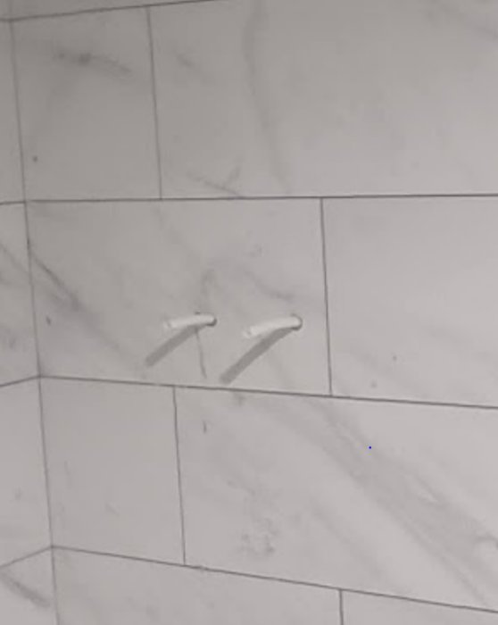

Jag håller på och renoverar ett badrum och nu när vår kontrollansvarige kom och skulle kika på badrummet så ser han att plattsättaren har skalat av pvc röret, alltså att höljet är borta... Höljet ska tydligen sticka ut 6mm med pvcröret.
Badrummet är kaklat och klart. Vår vvs vill nu inte ge några garantier på det arbetet han har gjort med dragningen av vatten pga att inte verkar vara enligt branschreglerna...
Vad finns det för alternativ?
Att försöka knacka bort kaklet och skära bort en del av tätskicktet, fixa höljet( Det var OK enligt branschreglerna att skarva höljet) skarva höljet och lappa tätskicket och sätta tillbaka kaklet?
Jag har ingen aning om hur försäkringsbolaget ställer sig till detta? Allt är gjort enligt konstens alla regler förutom denna miss...
Jag har bifogat lite bilder som förhoppningsvis hjälper en att förstå.
Tack på förhand.

Det går inte att göra det då det är kapat efter tätskicket har kommit på plats. Så vi ser egentligen inte höljet nu då det är kaklat...

Nja där har du nog fel börjar det läcka någonstans nu så hamnar vattnet bakom tätskiktet och leds inte fram via ytterhöljet som är dess funktion , märklig plattsättare som gör sådär på eget bevåg, man bör veta att manschetterna skall anslutas mot det räfflade!
Han får göra om och göra rätt

Tack för svaren:) de har fått göra om och göra rätt helt enkelt(y)

Sannolikheten kan vi lämna därhän men syftet med ett mediarör med ytterhölje är ju att vattnet skall ledas fram via ytterhöljet vid ett eventuellt läckage någonstans längs vägen, nu var ju ytterhöljet kapat innN tätskiktet kom på

Det är ju just det som är grejen med skyddsröret. Klart det ska ut i badrummet!

Vilka klåpare som kapat den innanför tätskiktet.
Vad mer har dom inte koll på skulle jag undra...
Efter tätskiktet har de kapat, inte innanför...
Fel oavsett.

Plaströr känns för mig bara OK just för att det är rör i rör som skvallrar om något händer. I detta fall funkar inte ”skvallrandet” som ska pga felkapning.
