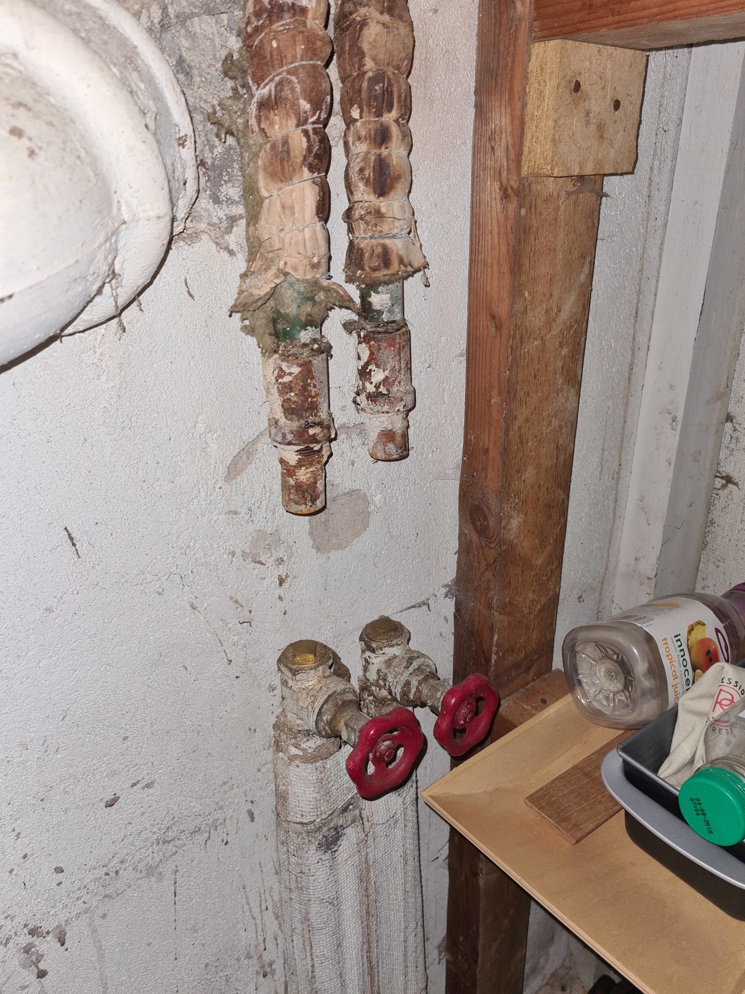

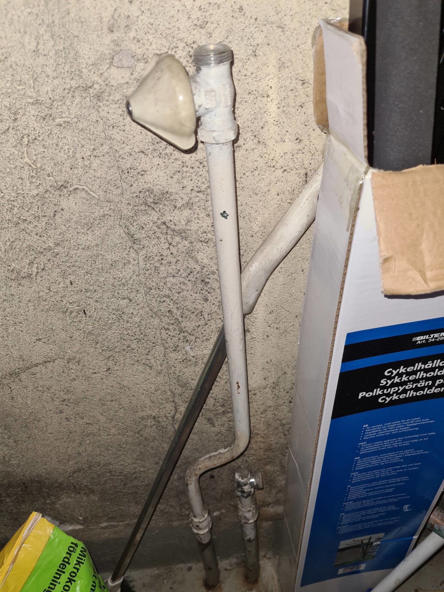

Har lite problem att hitta rätt gänga för denna gamla koppling ifrån gängat rör till gammalt element.
Tidigare ägare har tagit bort element i garaget men jag tänkte ansluta en fläktkonvektor med PEX-Slang.
Bifogar bild om någon vet vad det är för gänga och lämplig konvertering mellan denna och R15 för PEX-Slangen.
Gammal vitmålad rörgänga på ett uppluggat rörsystem mot en betongvägg, fråga om gängtyp och anslutning.
Undrar även lämpligast sätt för att skarva ihop stammen som de pluggat.
Gammalt gängat rör och elementkoppling med röda kranhandtag vid en vägg.
Tack på förhand!
//Erik
Första bilden gissar jag på R10 (3/8")

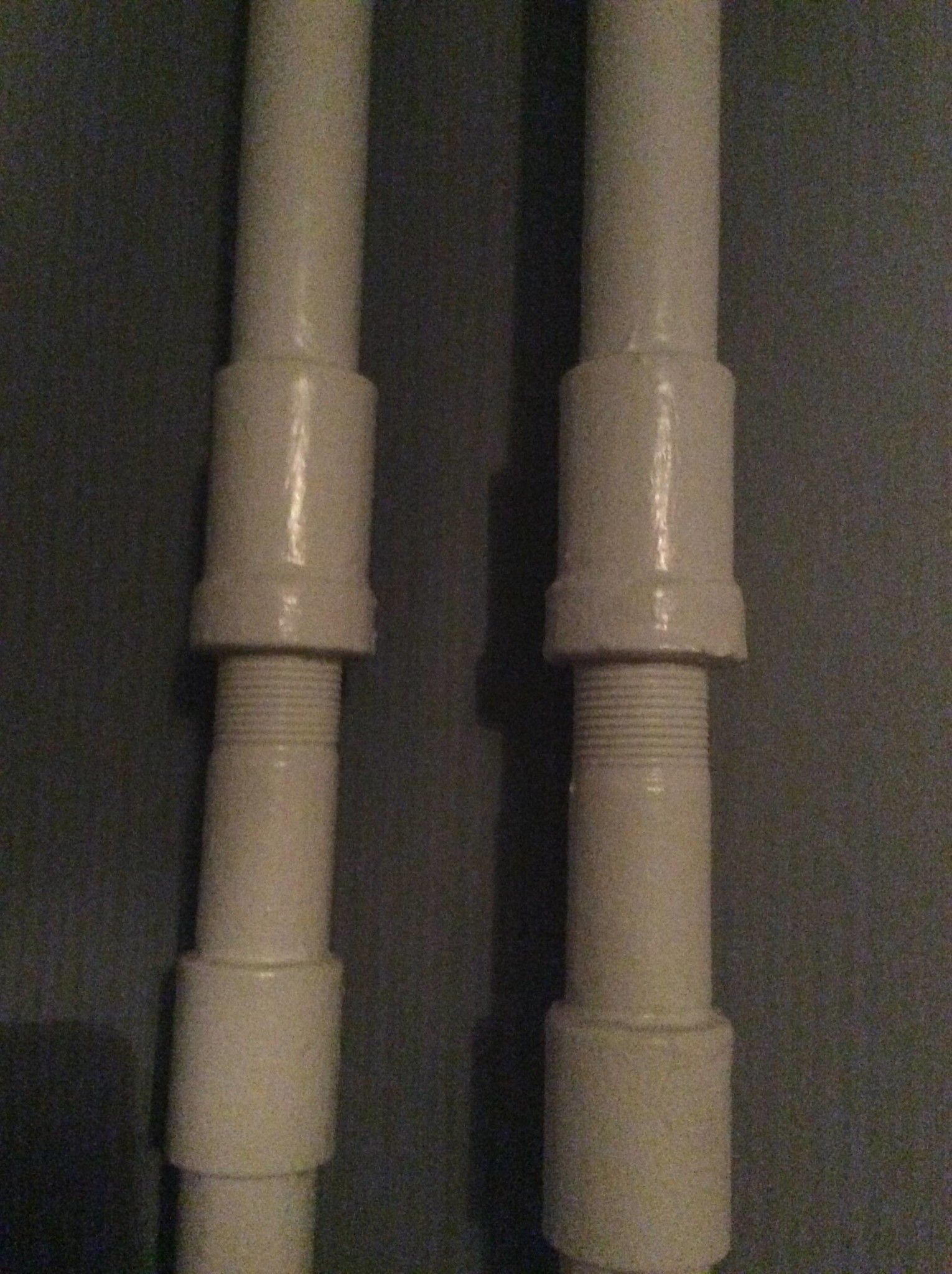

Jag föreslår att du tar bort allt gammalt. Dra loss muffen på röret som kommer upp ur golvet, 1/2 tum och vanlig rörgänga.
Skarvar gör du genom att släppa på ”låsmuttern” skruvar loss rörstumpen som är kvar.
Skruvar loss muffen
Fixar en ny rörstump som är lagom lång, dvs så att du kan böja bort dom övre och skruva fast den i ventilen, och gängad så långt så att muffen och ”låsmuttern” kan gängas ner på den, röret skruvar du fast i ventilen och muffen gängas sedan upp på det övre röret och ”låsmuttern” dras fast.
Vet inte vad delen heter, men den är gjord för att skarv ihop fördelar.
Fungerar som en skjutmuff på ett avloppsrör.
Grundläggande rörmokeri. Men du behöver en gängskiva och blå järnrör ( på den tiden gröna)
Eller en rörmokare sommkan fixa det. Inget krångligt alls om man vet hur man gör.
Radiatorventilen har en millimetergänga i toppen, inte en rörgänga, jag skulle rekommendera att byta den. Samma sak med den nedre anslutningen. Men det går naturligtvis att lösa på andra sätt.
Helt rätt, verkar vara m22 på denna... ska skruva bort röret som bygger upp och se om jag bara sätter övergång mellan R10(röret) R15 eller om jag behåller ventilen för kontroll och kör M22->R15 adapter..

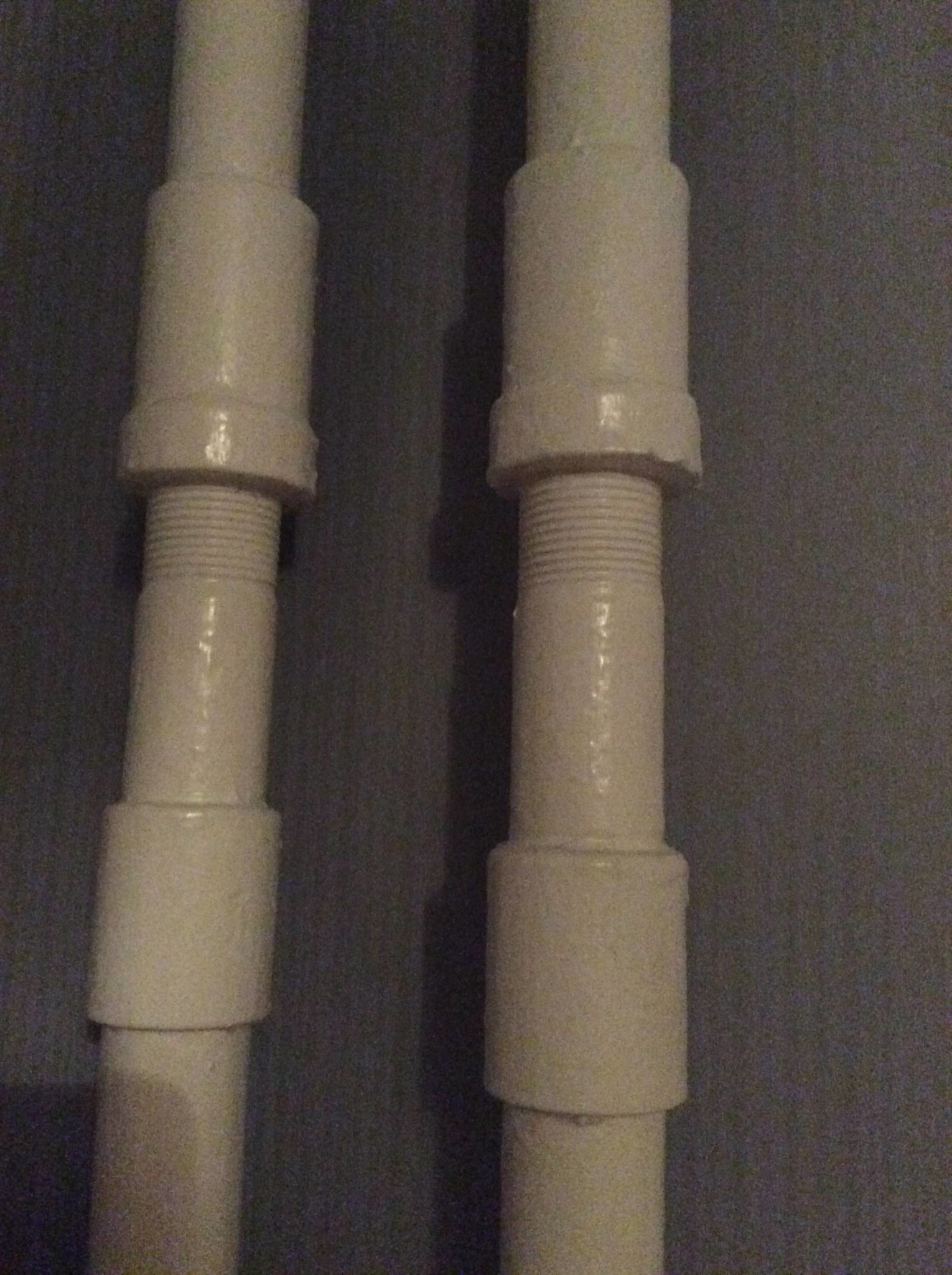

Inte klurigt alls att skarva ihop det i källaren. Skruva loss allt som sitter på dom ”övre” rören så ser du hur det fungerar.
Du behöver bara två lagomt långa rörstumpar, och tillräckligt långt gängade så du kan gänga på muffen och muttern, som du gängar fast i ventilerna, och gängar upp skarvmuffarna på dom övre rören. Mät och och till en rörkrökare som kan fixa till dom korta rörbitarna och fixar en lång gängning på den övre delen som skall möta den som nu muffen sitter fastskruvad på, och skruva dit.
När du skruvar loss så förstår du hur det fungerar.
Så här ser en sådan koppling ut när den är komplett.
Två vita rörkopplingar med gängade muffar och muttrar mot en grå bakgrund.
  • Komplett rörkoppling med gängade muffar och rörstumpar i en källare.
Maxizor
Staffans2000
Bara så du hänger med. "Låsmutteränden" tätas genom att linda lin mellan muttern och muffen efter det att muffen gängats på det andra röret.
