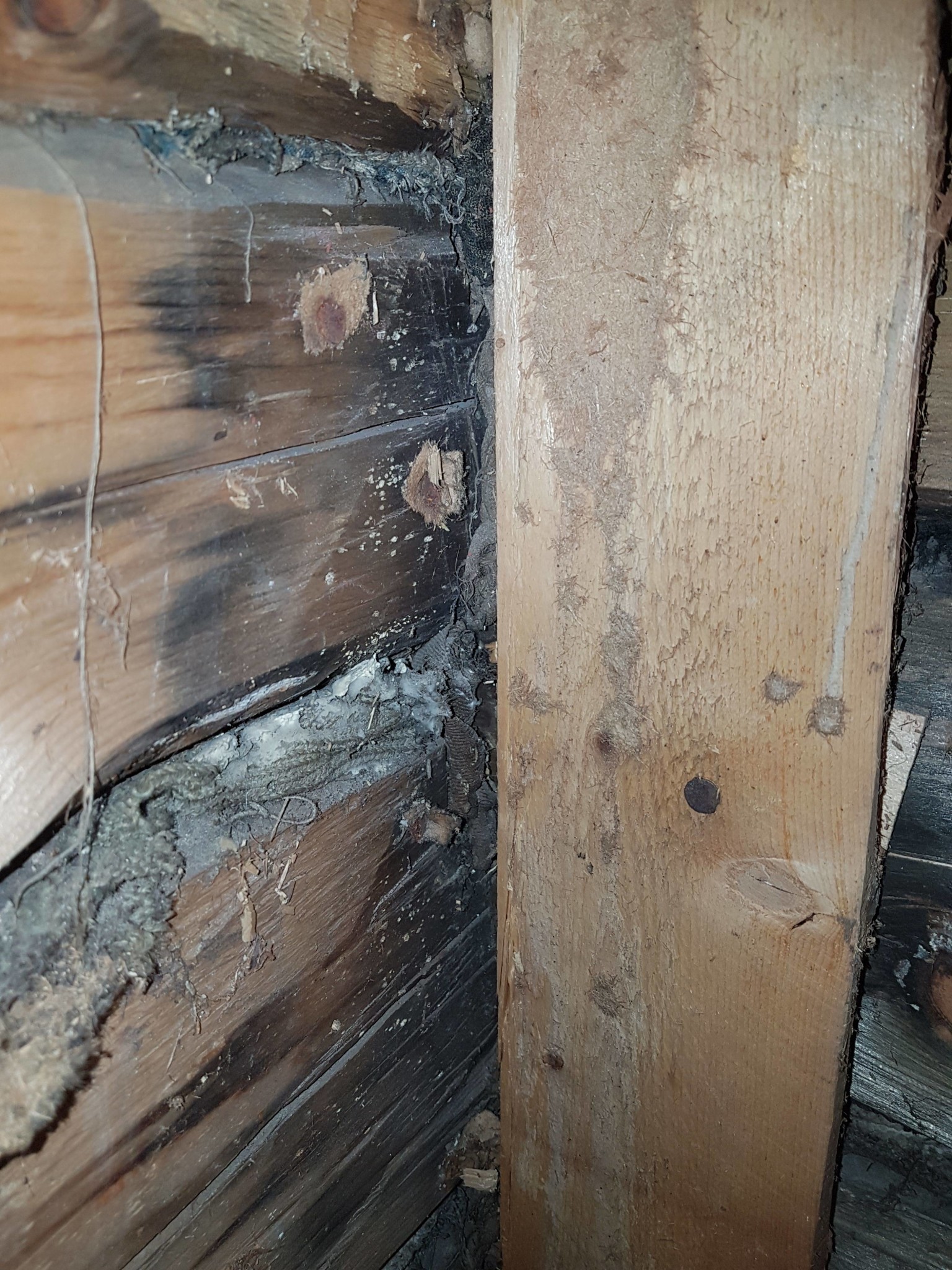

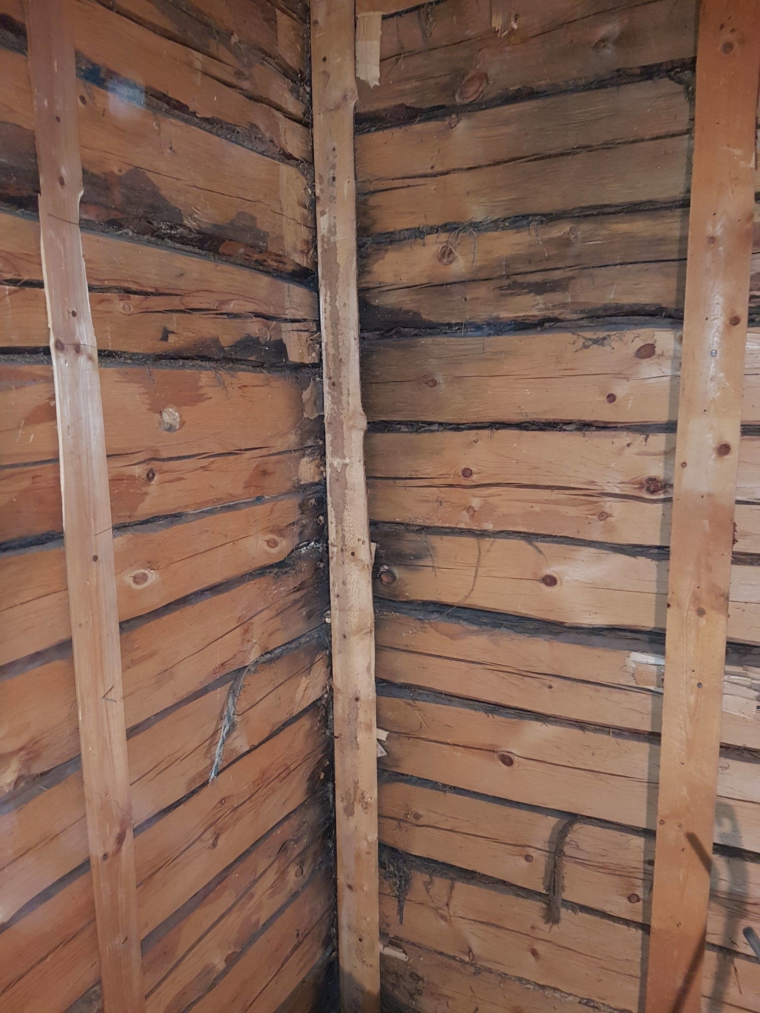

Vi ska bygga nytt badrum i denna del av huset, som är byggt med timmerstomme på slutet av 1800-talet. När vi rivit ner befintlig väggbeklädnad såg det aningen mörkare ut i detta hörn (Se bilder). Vid närmare titt ser det även ut som det är lite vitt mögel på någon tygbit som använts för att dreva mellan timmerstockarna. Det känns dock inte fuktigt och träet är fast och inte mjukt och murket.
Vågar vi bygga igen detta utan att först kontrollera mer noggrant skicket på stommen? Idealiskt vore att kolla på knuten utomhus men den är tyvärr täckt av två lager panel med isolering däremellan, så det är inte tvärenkelt att bryta upp för att kika.
Som sagt så känns träet hårt och fint förutom att själva ytan ändrat färg något, så vår förhoppning är att det rör sig om en gammal skada, som inte bör förvärras.

Är det torrt så är det troligtvis från en gammal fuktigare miljö, antar att det sitter ventilerad ytterpanel?
Tvätta bort möglet, torka upp ordentligt så ska det gå bra att bygga in det.

Kontrollera fukthalten i hörnet med fuktmätare!
Det ser ut att vara fuktskada sedan tidigare!
Hur tänker ni lösa inbyggnaden ?
Troligen har husets stomme varit är otätt i knuten och fukten kan både kommit inifrån och utifrån?
Jag hade lagt ett skikt med cellulosa i en spalt under skivmaterialet som inte bör vara gips utan jag hade valt våtrumsskiva i eps med glasfiberyta som det går att kakla på eller sätta matta!
Tänk igenom ventilationen!

@Johannes Carlsson Det är inte säkert att det är en luftspalt mellan panalen och timret (i det innersta lagret), det senare lagret sattes dit på 90talet tror vi, då man tilläggsisolerade, kan vara att det saknas luftspalt där med, då satte man gullfiber utanpå befintlig panel och spikade på ny panel ovanpå detta.
@byggarätt Det är en firma som ska bygga upp badrummet, och vi har inte haft så mycket åsikter (ännu) om hur dom ska gå tillväga. Vad är fördelen med eps skiva med glasfiberyta jämfört med gips?

Fördelen med eps + glasfiber är att det är en tät byggkloss men det är troligtvis inget som byggfirman vill köra utan dom bygger nog helst plywood+gips+ tätskikt+ kakel.
Kontrollera om yttersta panelen har luftspalt bakom sig. Har den det minskar risken för instängd fukt i väggen och slagregn tränger inte in i väggen lika lätt

man behöver inte tvätta bort nånting.....så länge det är dött så är det dött och bara kosmetiskt. Ser ändå ovanligt fint ut för att vara en sentida klädd stomme........Det där lilla påvisar knappast nån större skada.
Fördelen är att det inte finns något som kan mögla eller bli fuktskadat!P Pgam skrev:Tack för svar!

Det ger bättre underlag för kaklet och är snabbare att bygga !
Samtidigt kan du skapa en luftspalt mellan eps skivan och timmerstommen som jag skulle sätta cellulosa i som är hydrofob och fuktbalanserande för att lösa problem med er fasad

Även om stommen är gammal (torr?), tänk på att den kan röra sig mycket i höjd. Är det inga problem med fönsterna? Beklädnader/fönster mm i timmerhus brukar monteras på s k glidreglar. Detta för att inte klämma fast enheterna. Jag har sett stående panel, där timret hängt på panelen så det var öppet i fogarna.
