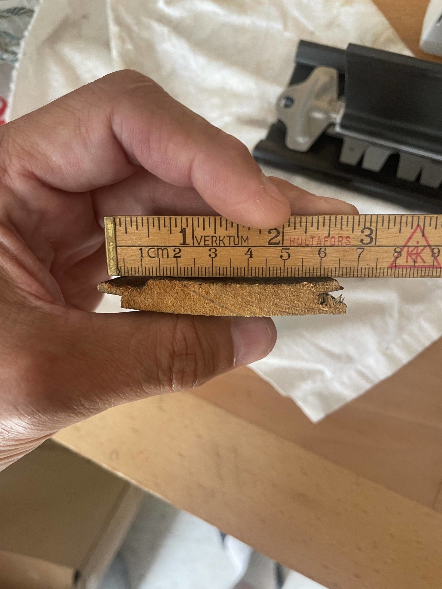

Jag undrar om någon vet var man kan få tag på panelbrädor i udda storlekar?
Behöver byta några brädor på ytterdörren till sommarstugan men lyckas inte hitta rätt dimension på nätet…
Gissar att det är någon gammal standard, 9x65 får jag den till.
/Kristofer
  • Hand håller ett måttstock mot ett trästycke för att visa dess tjocklek.
Vi brukar sätta spårad furuplywood när kunder vill ha sina gamla dörrar med panel renoverade.
