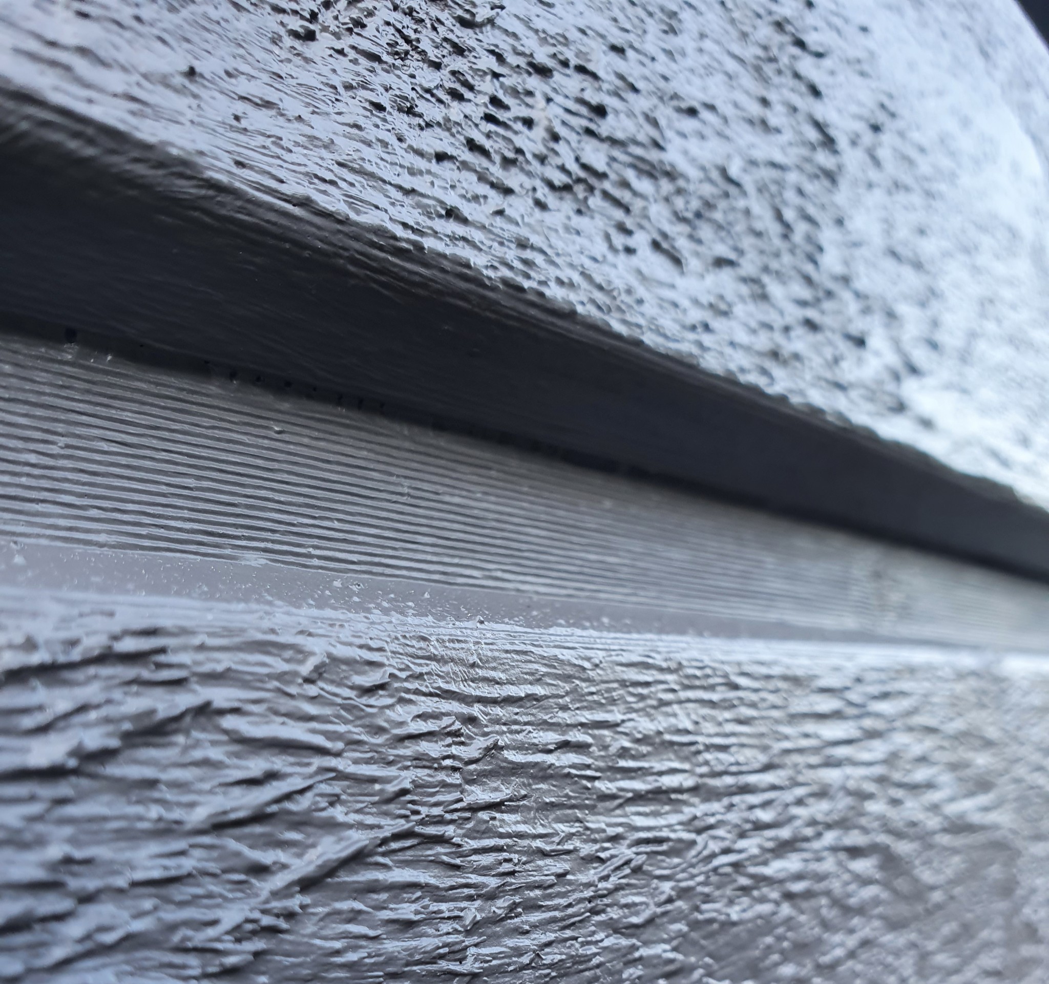

Jag har, peppar peppar, inte haft några glipor i panelen ännu efter 10 år.
Men när huset var nybyggt fyllde vi i alla spikhål med utefog innan vi målade.
Snickarna hade spikat Z-panelen med spikpistol, som var för hårt ställd,
så det var spikhål en cm in i panelen.
Dem fyllde vi med gott resultat med utefog, så det skulle se vettigt ut innan vi målade.
