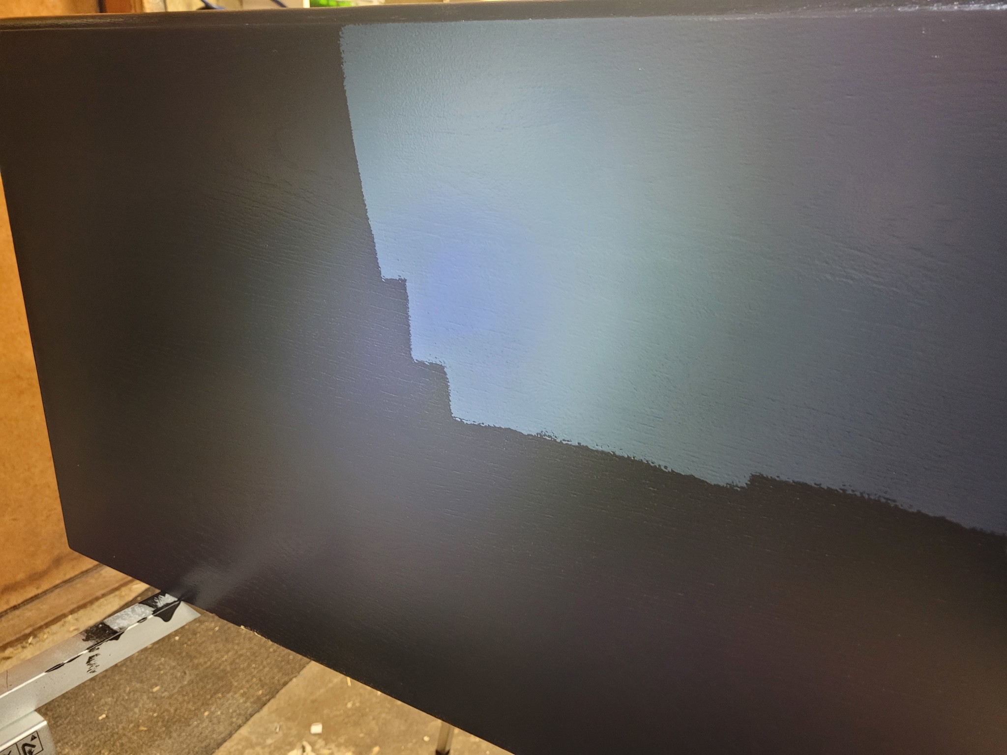

Jag ska måla om en tvbänk till sonen som fått sin första lägenhet.
Tanken var att den skulle vara svart så jag åkte till den lokala Bolist butiken och fick se en färgkarta och valde s 9000-n
Så långt allt väl men nu när jag står här med färgen ser den mer mörk blågrå ut.
Är det jag som beställt fel eller har de gjort något fel?

s 9000-n Är ju mörkaste NCS i neutral nyans så det borde ju vara svart utan något färgskimrande. Hade sista bokstaven varit något annat, säg Y eller B hade det varit en icke neutral färg inblandat men tror inte det finns på mörkaste varianten 9000.L lilla frugan skrev:
Så, ser man till färgkoden så låter det väl rätt, frågan är vad du fått i burken? Står den koden där också?
Är ju ofta så att färgen ser väldigt annorlunda ut i burken jämfört med när den applicerats och torkat. Även ytans struktur och belysningen kan få effekter på hur färgen upplevs. Så innan du köper ny burk så provmåla en bit med liknande yta som bänken och se hur det blir.
Har du målat med den, jag har nån svart färg som i burken ser väldigt blågrå ut, men som när den torkat är svart utan nämnvärt färgstick.L lilla frugan skrev:Hej

Nu har jag testat att måla och den ändrade färg och blev svart, trodde inte att det kunde skilja sig så mycket från burk till målad yta men man lär sig något nytt varje dag säger dom ju
Det måste väl vara nyapplicerad andrastrykning.
Det svarta är första strykningen som torkat, det blåa är nya strykningen som jag höll på att måla på när jag tog kortet
Ja precis, jag trodde att jag hade fått fel färg
