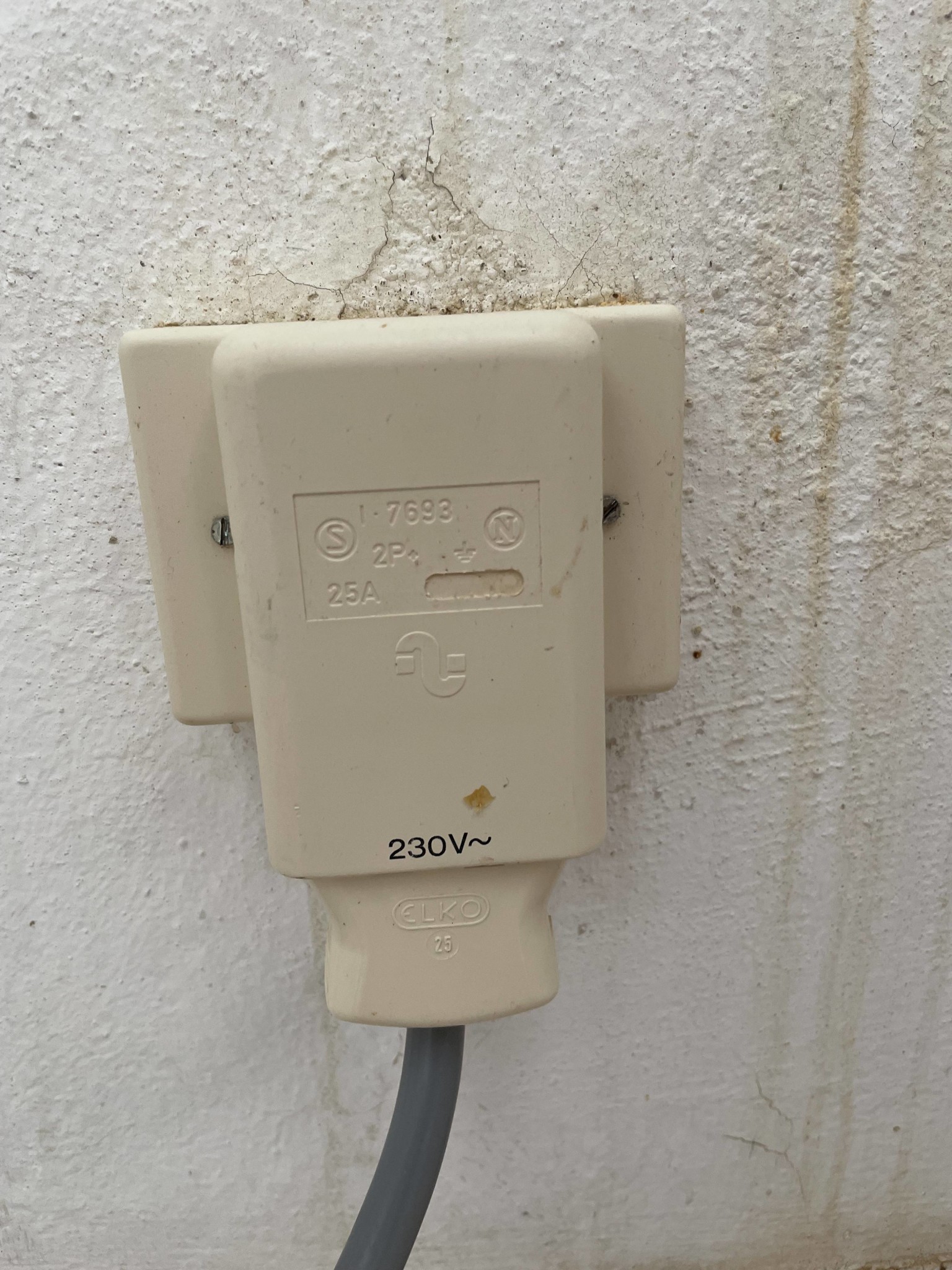

Jag har ett Elko 25A 230 V~ uttag i väggen:
Elko 25A 230V~ vägguttag med ansluten elkabel mot vit sprucken vägg.

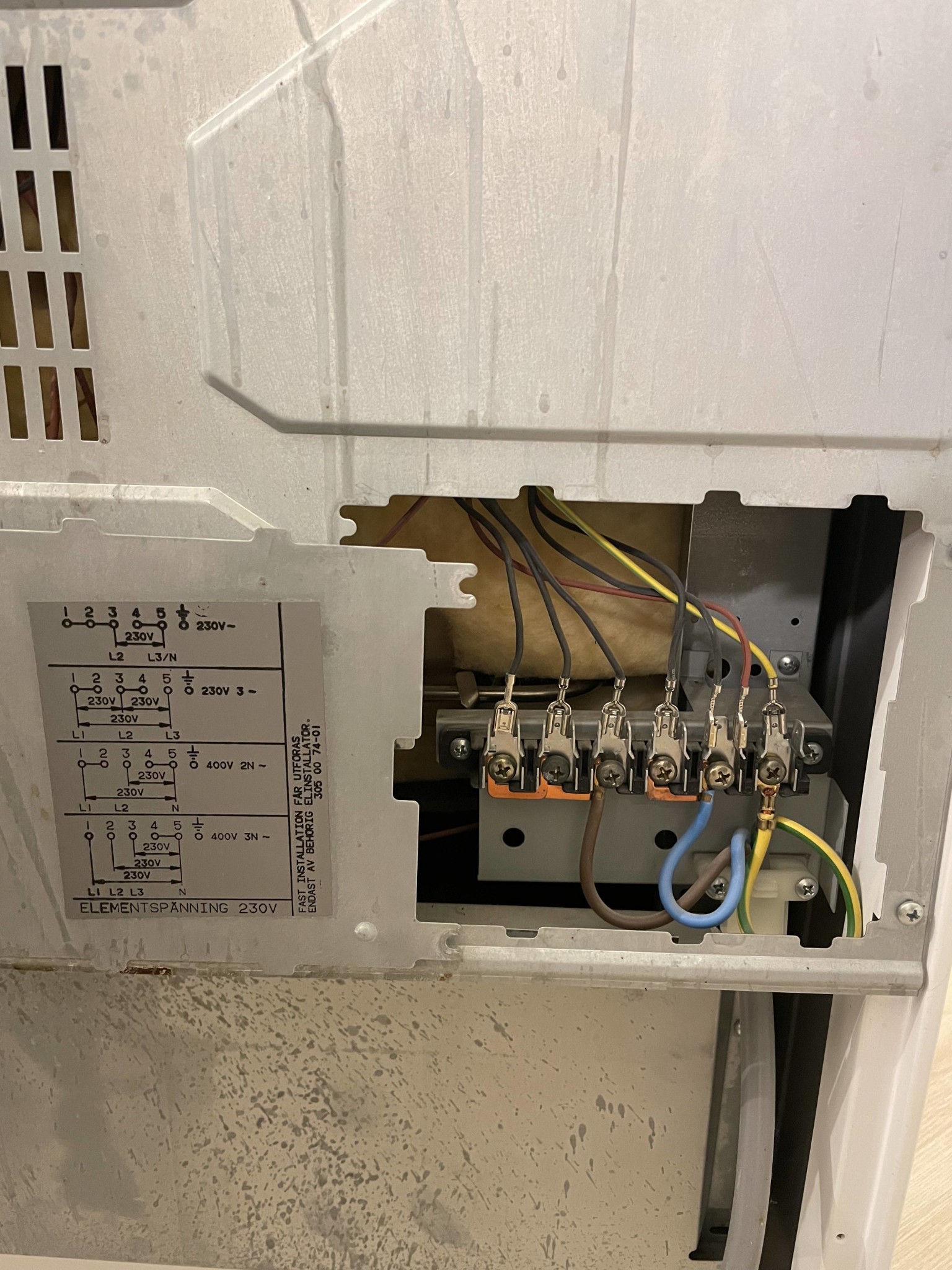

Den gamla spisen som fungerade bra var inkopplad på följande sätt:
Eluttag för spis med kopplingsschema och inkopplade kablar synliga vid installationsarbetet.

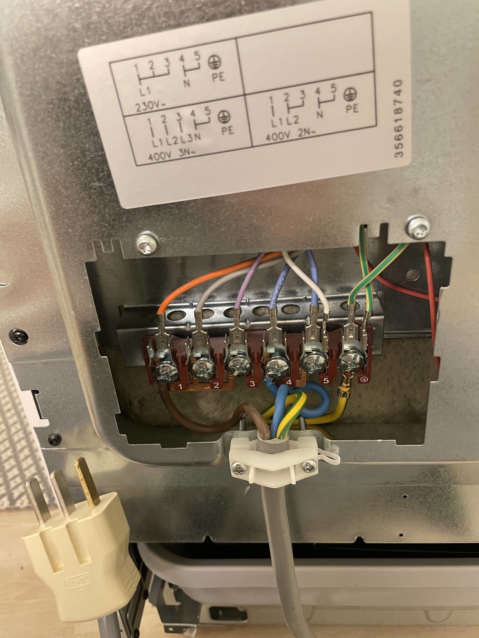

Jag kopplade in den på följande vis:
Bakre vy av en spis med elektriska ledningar kopplade till ett 230V Elko-uttag och schematisk etikett.
Vore superschysst om någon kan bekräfta att jag kopplat rätt eller om jag har tänkt tokigt på något sätt?

Jag skulle kopplat precis som du gjort.
Det ser helt ok ut, kanske bara skall se till att den bruna tråden inte ligger mot änden på skruven, risk för att den om några år kanske skapar ett jordfel.

Tack för svar och tumme upp från er andra. Jag har kopplat in den nu och den fungerar utmärkt!:D
