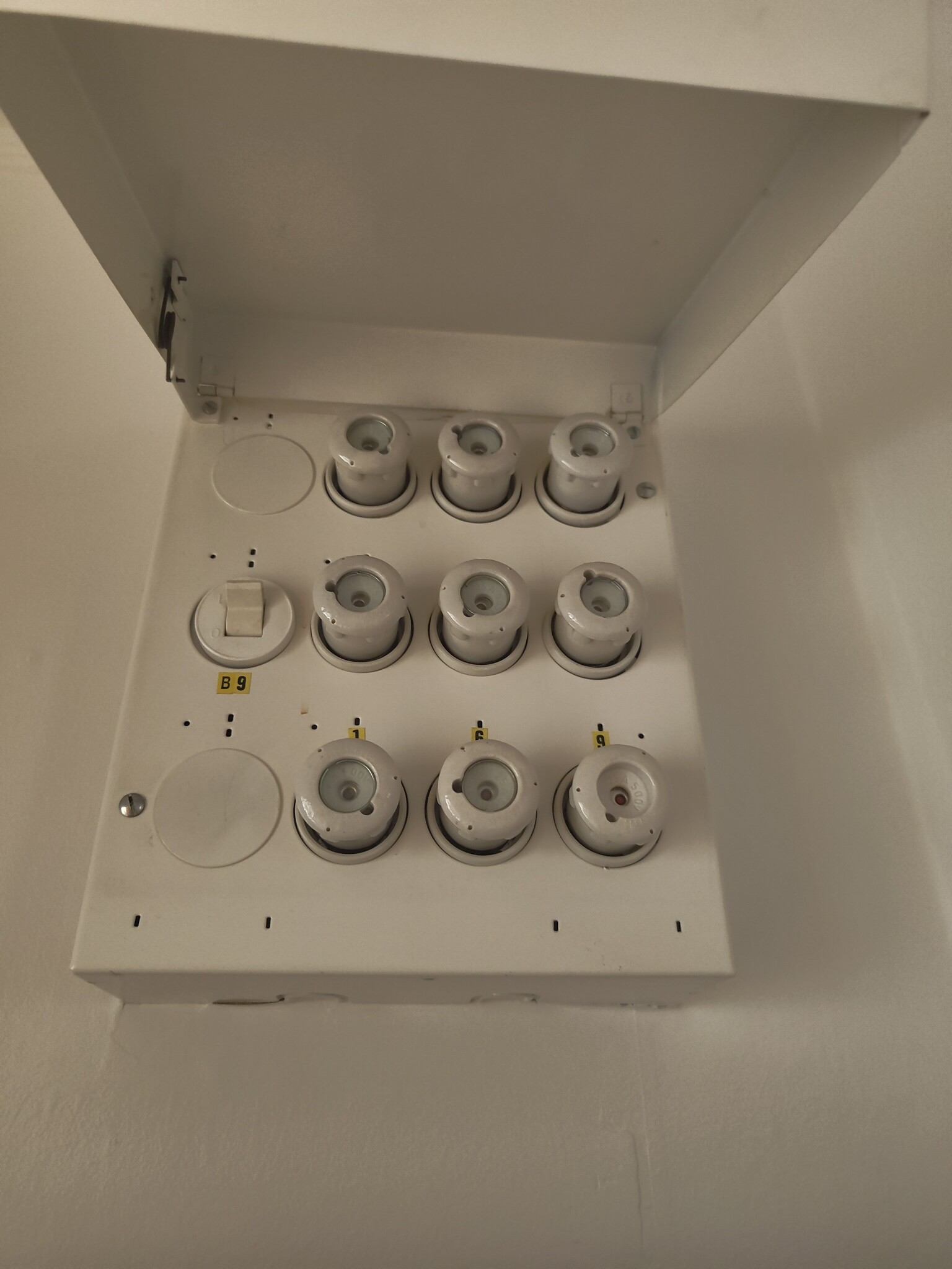

Hej! Bor i hyresrätt i hus byggt på 40-talet. Ojordade uttag i hall, sovrum och vardagsrum och jordat i kök. Sneglade idag på det betydligt nyare badrumsskåpet där det finns inbyggt (jordat) uttag och ett sånt där standardvarningsklistermärke typ "testa din jordfelsbrytare regelbundet" och blev fundersam på om jag har en sådan. Proppskåpet är modell äldre med vad jag förstår endast huvudströmbrytare, tror inte att det finns någon jordfelsbrytare? Är det värt att i så fall fråga hyresvärden om elektriker kan komma och stoppa in en jfb? Har vattenelement rätt nära ojordade uttag om det kan vara något slags argument.
  • Äldre proppskåp med sex runda porslinssäkringar och en huvudströmbrytare, monterat på en vit vägg.
Nej, du har ingen JFB i denna central. Det krävs om du vill installera nya uttag, speciellt i badrum.
Vattenradiatorer som har kontakt med moder jord kräver att alla uttag i rummet byts mot skyddsjordade. Man får inte "laga" det felet med en JFB. Men det är också delvis en bedömningssak av risken för olyckor. Undvik apparater avsedda att skyddsjordas inom räckhåll från radiatorerna. Elementskydd av isolermaterial kan också hjälpa till.

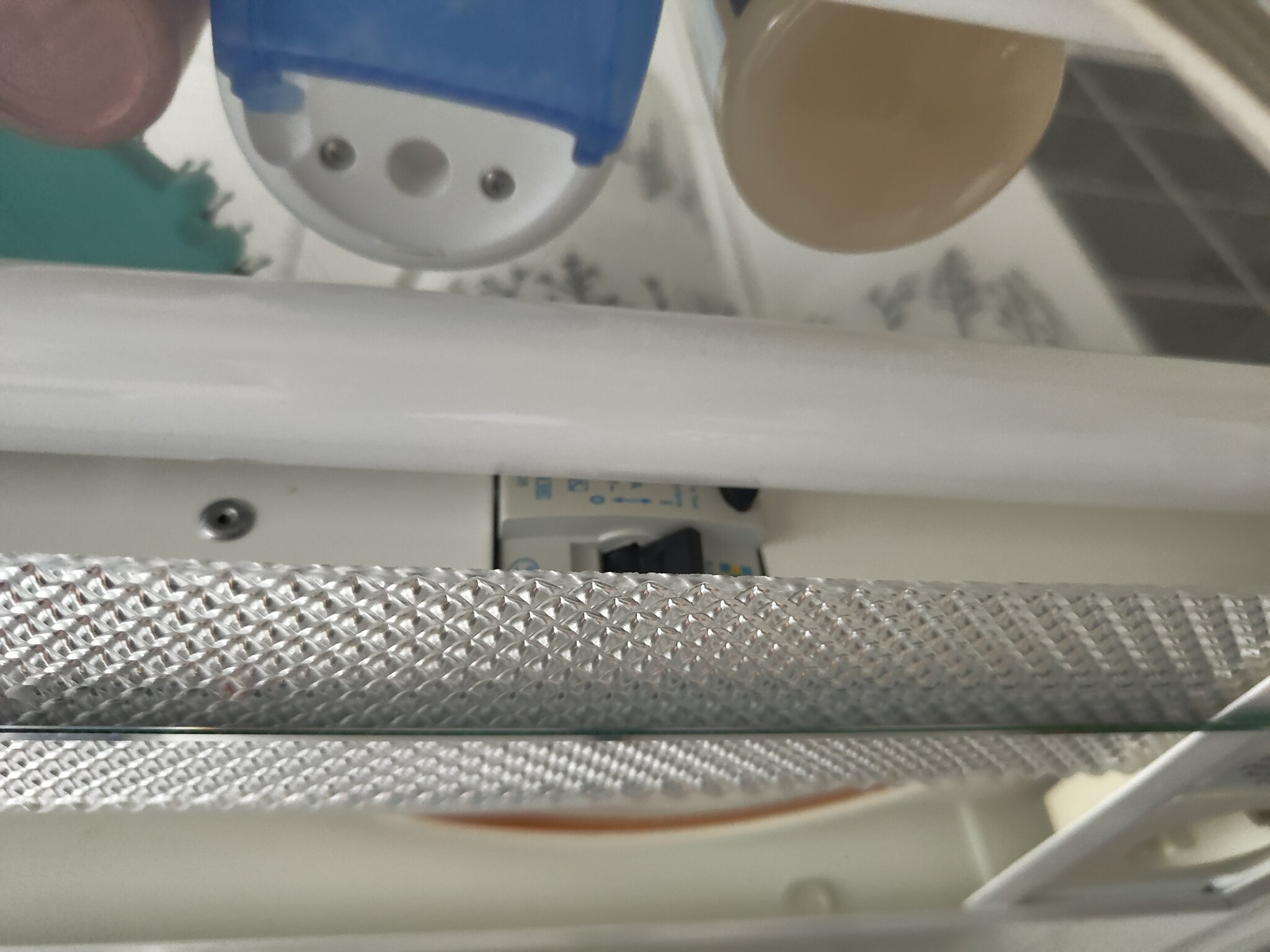

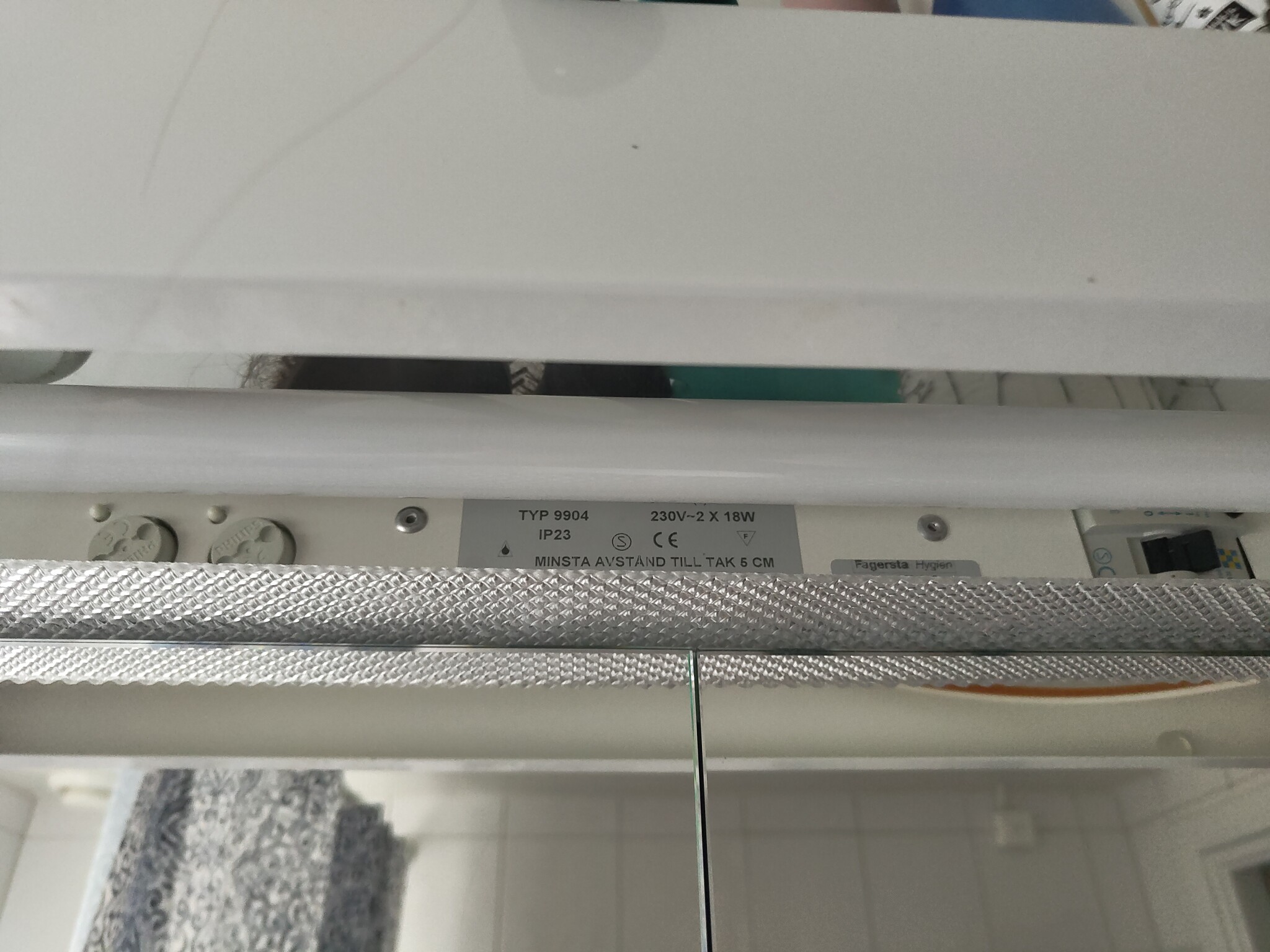

Detta blev ju en rätt spännande skattjakt. Inga suspekta testknappar, men hittade en switch inne i lysarmaturen som stryper strömmen i uttaget om man slår över den till 0. Den slår dock inte av lysrören. Både lyse och uttag är kopplade till samma väggknapp, så uttaget funkar inte om det är släckt...
Följdfråga: är IP23 ok när armaturen sitter 20 cm från duschmunstycke, enbart duschdraperi emellan? :D
  • Insida av lysarmatur med synlig switch och lysrör, placerad nära duschutrymme.
  • Närbild av en lysarmatur med texten "TYP 9904 IP23" och en switch ovanpå. Armaturen sitter nära en dusch med duschdraperi.

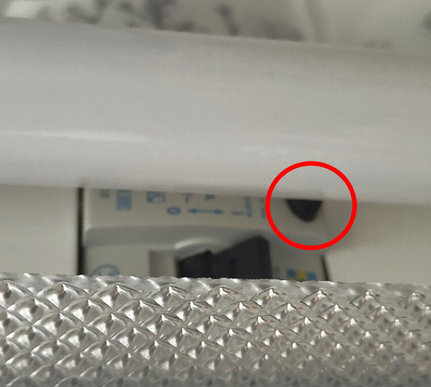

Jag skulle nästan våga påstå att @hempularen hade rätt och du har hittat den i skåpet inbyggda jordfelsbrytaren. Tar du bort lysröret och tar en bättre bild kan vi bli helt säkra.
Jag har markerat vad jag tror är testknappen nedan:
Bild på en jordfelsbrytare i ett skåp med ett lysrör ovanför. En svart knapp är markerad med en röd cirkel som troligen är testknappen.

Som @Alfredo skriver: Lyft ur lysröret och ta en bild så kan vi hjälpa dig vidare.
Rutab jfb

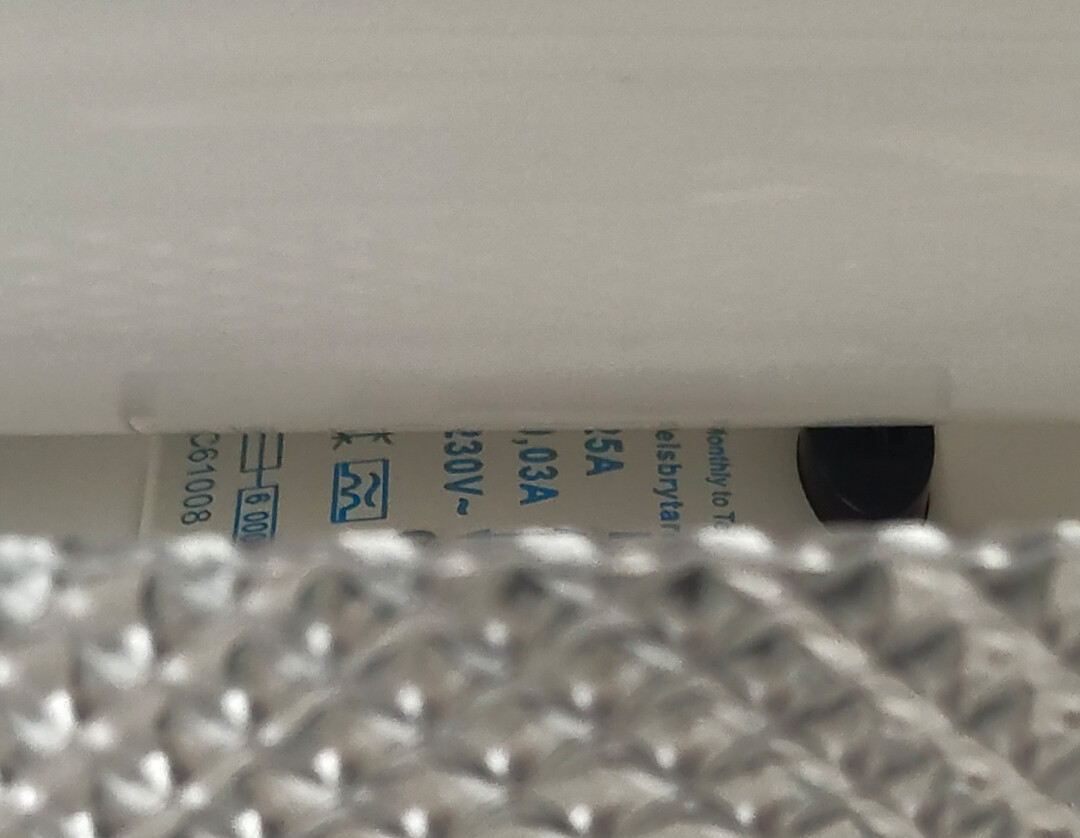

Du hade rätt! Lyckas tyvärr inte få ut lysröret men tagit en så bra bild jag kan. När jag petar till knappen du markerat slår switchen över till 0 och strömmen i uttaget dör (lysröret dock fortsatt på).
Jag skulle säga att vi är så säkra som vi kan vara på att du har hittat en fungerande JFB i ditt badrumsskåp och allt är frid och fröjd ur den aspekten!
