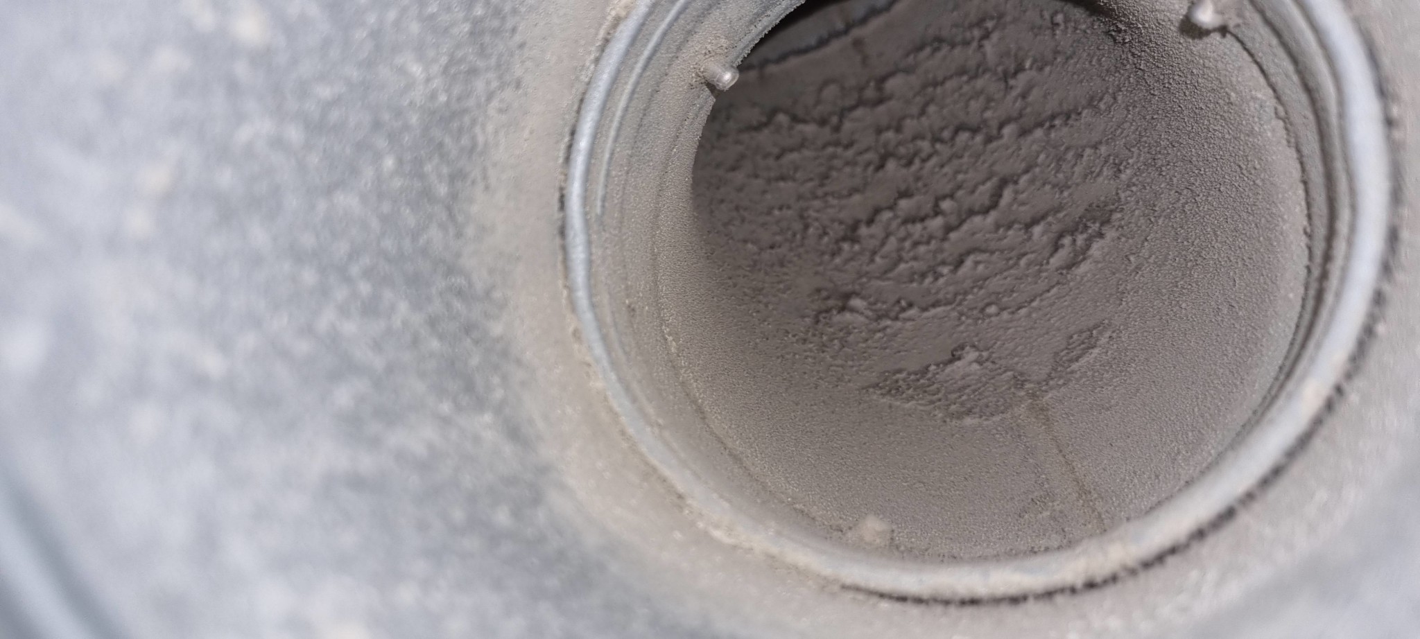

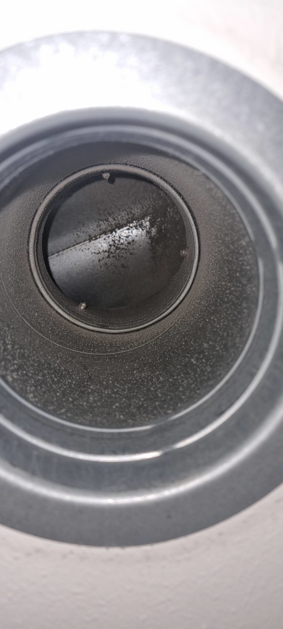

Fått installerat en ny värmepump förra veckan. Betalade typ 4-5 000kr extra för rengöring av ventilation. Fick idag papper på uppmätt ventilation. Kök 10,3. Dusch 12,6. Klädkammare 6,0. Tvättstuga 13,9.
Reagerade på att vi har ju två badrum, misstänker att de missat stora badrummet och bara mätt på gästtoan, för såg lite damm på golvet under ventilen på gästtoan och köksventilen satt lite lätt på sniskan också som att de varit där med.
Går och lossar på ventilerna och på gästbadrummet är det fullt av damm på rörets väggar. Känns inte helt rent inne i andra badrummet heller, och inte i köket. Ser inte rent ut i tvättstugan när man tittar in i röret, men jag kan inte få loss tjockt med damm med fingret.
En annan grej är att övre täckluckan till värmepumpen är lite rostig på insidan. Kanske ingen stor grej men känns tråkigt att få nya saker installerade som börjat rosta redan på väg till kund. Tycker ni det är tillräckligt för att klaga på? Se bilder.
