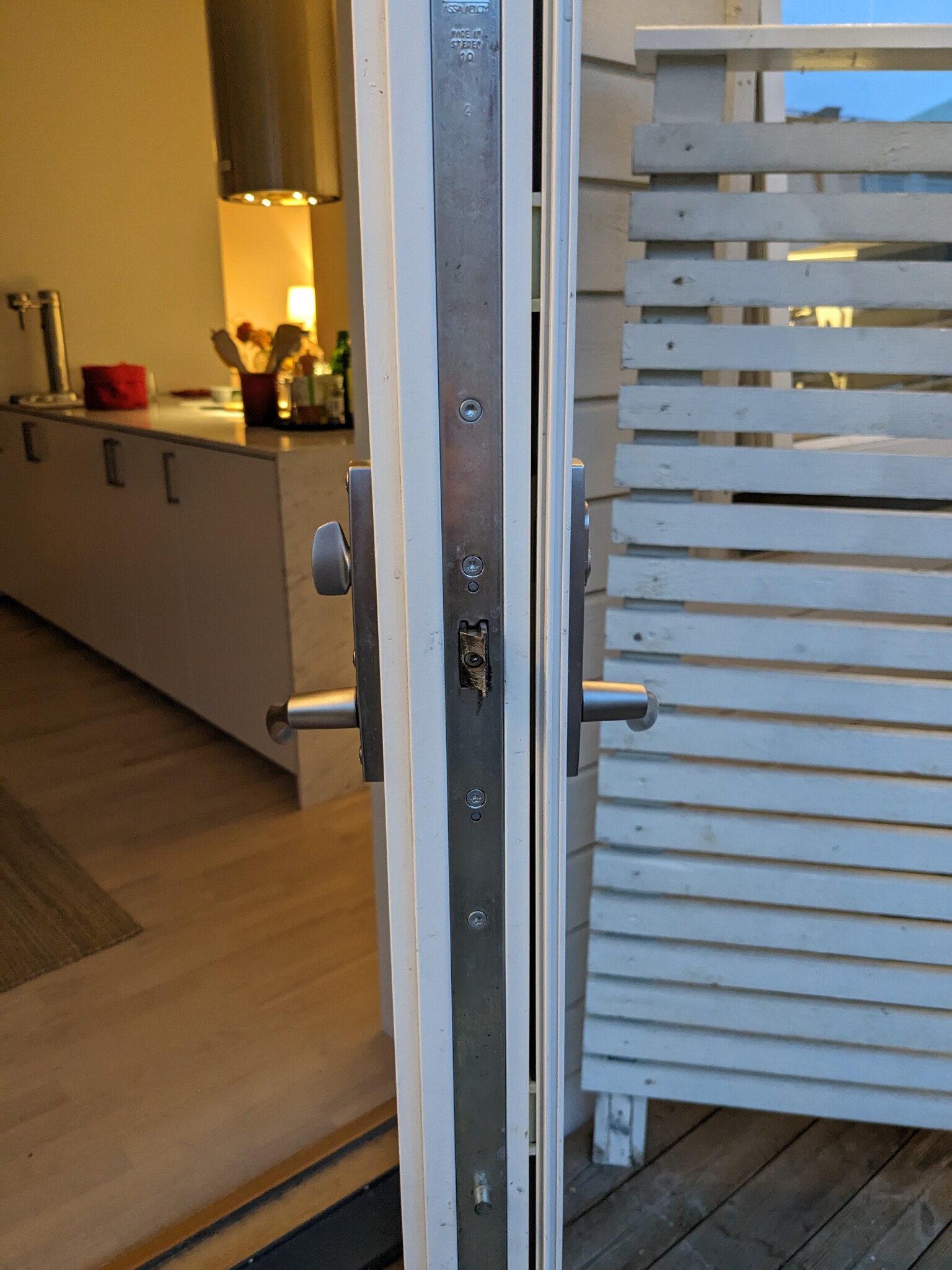

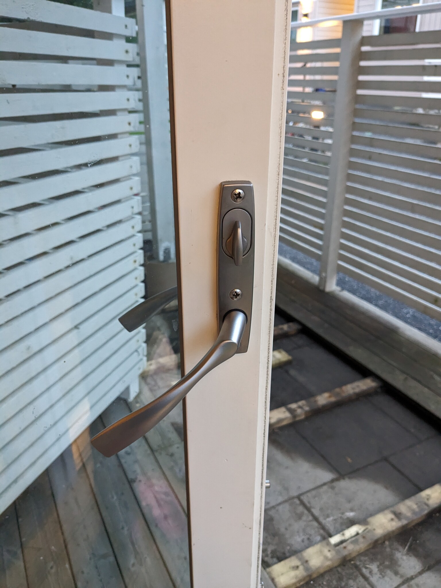

Har dörr med Assa Abloy lås.
Försökt med Googles krafter hitta fram vilket låshus jag har i min dörr utan att plocka isär den.
Vi håller på med andra projekt som gör det svårt för mig att ta isär dörren i närtid men har en dag över lite längre för att byta då beställda delar.
Så om någon kan hjälpa mig att identifiera vilket låshus som är kompatibla med det jag har skulle jag vara väldigt tacksam!
Huset från 2010 (nyproduktion)
Bifogar alla märkningar jag kunde hitta.

Här kan du byta endast låskista, men du måste släppa hela spanjoletten för att byta. Om inte fönstertillverkaren kan hjälpa dig så hade jag nog skruvat av den för att få rätt hos en låssmed, inget störra jobb att släppa den.
Ok, får väl bli så.
Tänkte chansa på att det är nedan, känns mest troligt. Går jag på en nit så får det lösas på plats då. Tack för alla svar
https://www.bygglagret.se/reservdel...shus-sf2006-till-svenska-fönster-sp-tr__88143
Det är för SP, Traryd & Mockfjärds då bör dorndjupet vara rätt vilket är det enda man normalt behöver mäta vid byte (dorndjup 31, 45 och 41mm).Laukan skrev:
Det finns även en instruktion för bytet.
https://www.bygglagret.se/UserFiles...s_lashus_pa_en_3-glas_utatgaende_fonst_._.pdf
