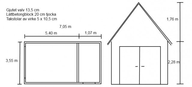

Jag vill riva ett gjutet valv i ett gammalt garage som bär upp några takstolar. Finns mer info och bilder i den här tråden.
Jag undrar om takstolarna skulle kunna vara fribärande med de dimensioner de har, eller om jag behöver förstärka dem. Jag hittar ingenstans där jag kan räkna på dimensioner men har sett att BH har flera kunniga på området.
Finns en vänlig själ som kan ge lite råd i saken? Mått och dimensioner i bilden nedan.
