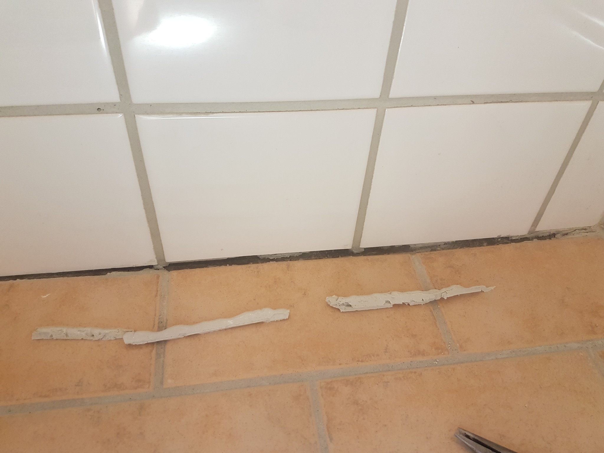

I samband med att vi satt in ett badkar har jag och min sambo försökt oss på att byta ut en foglist av silikon i vårt badrum mellan vägg och golv. Listen satt löst mot väggen och det blev aldrig riktigt torrt runt den. Vår lägenheten är byggd 2003 och badrummet har inte renoverats sedan dess.

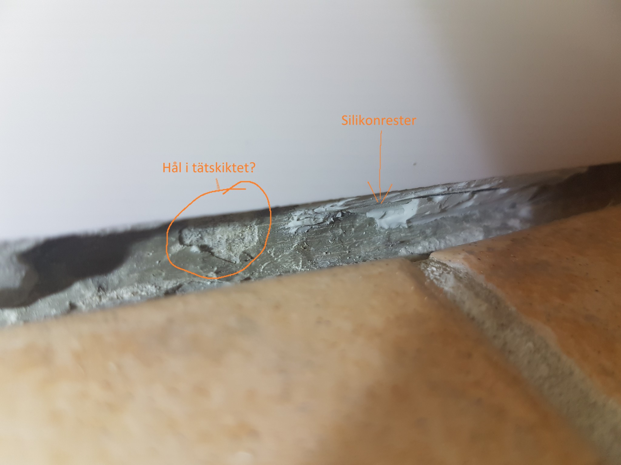

Vi trodde det bara skulle vara en liten bit silikon i hörnen men det gick ned ca 1 cm i utrymmet mellan golvplattorna och väggplattorna (bild 1). När vi nu börjat få upp silikonet har vi blivit osäkra på vad vi har under det. På ett par ställen är det ett tunt lager av ett mörkt material och under det skymtar ett ljust. På den andra bilden har jag försökt fota hur det ser ut.
Vi är så klart väldigt oroliga för att det är ett hål i tätskiktet, och att det ljusa vi ser under det mörka är gips eller kakel. Vi är överraskade över att silikonfogen i så fall har legat direkt mot tätskiktet, då vi trodde att det skulle vara fix eller liknande mellan dem.
Vad tror ni? Är tätskiktet skadat, eller borde det ligga längre ned än så här? Om det är tätskiktet det är hål på, finns det något vi kan göra för att reparera skadan? Tacksam för alla svar!

Jag har svårt att tro att ni kommit åt tätskiktet. Tätskiktet ska ligga under kakelfixen. Jag vet inte riktigt vad man ser på bilden, men skulle gissa på fixen.
