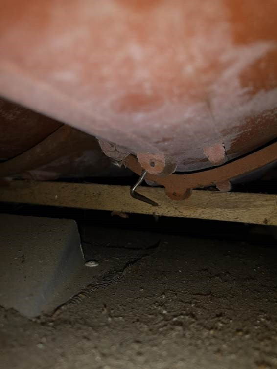

Hål genom takpappen vid luftspalt
Får gjort en del renovering, och bland annat ska det isoleras på vinden samt i rummen på ovanvåningen.
Innan isoleringen kommer dit mot taket, så är det gjort luftspalt. Det är gjort hål rakt genom råsponten och takpappen ut till takpannorna. Detta är ju inget konstigt, men det konstiga (tycker jag) är att på de gamla hålen så sitter det en kåpa på utsidan. Men på de nya är det inget på utsidan. Kommer det inte att rinna vatten rätt in i luftspalten då? På bilden här finns det inget nät, men det är ditsatt.
Nya och gamla hålet.
Här ser man hur det ser ut på utsidan av det gamla hålet.

Ja, det borde sitta något i stil med dom här:
https://www.luftbutiken.se/mogelstopp/1352-mogelstopp-2500-10-pack.html
