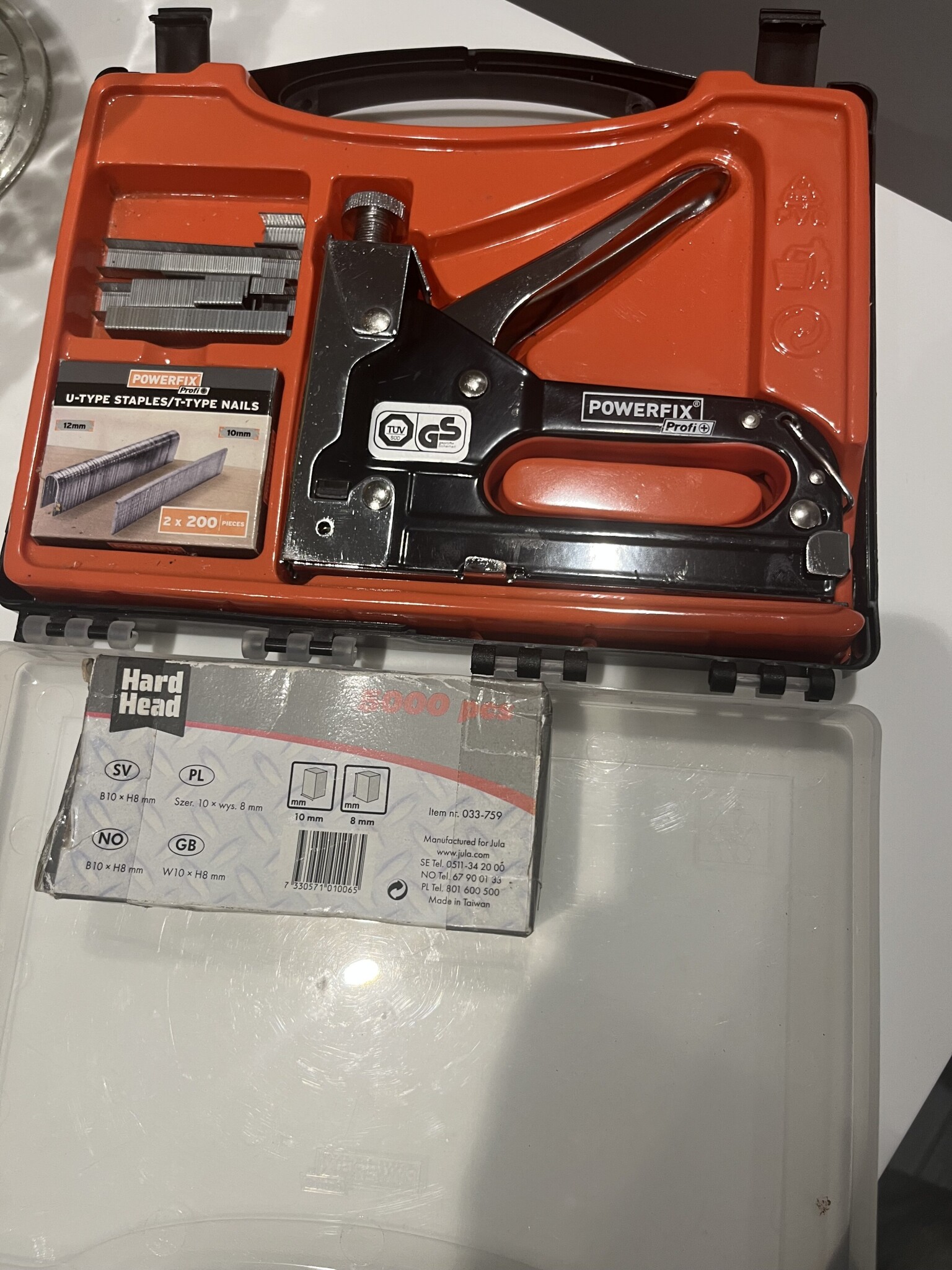

Vi har fått ärva en häftpistol (yippee! jag har vela ha!) men nu när de 500 klamrarna som var med i paketet är slut har det orsakat timmar efter timmar av sökande som hittills ej gett resultat. Nämligen, var sjutton köper jag mera klammer i den svenska marknaden??
Efter en massa sökande har jag kommit fram till att det är en häftapparat som såldes på LIDL, märket PowerProfi.

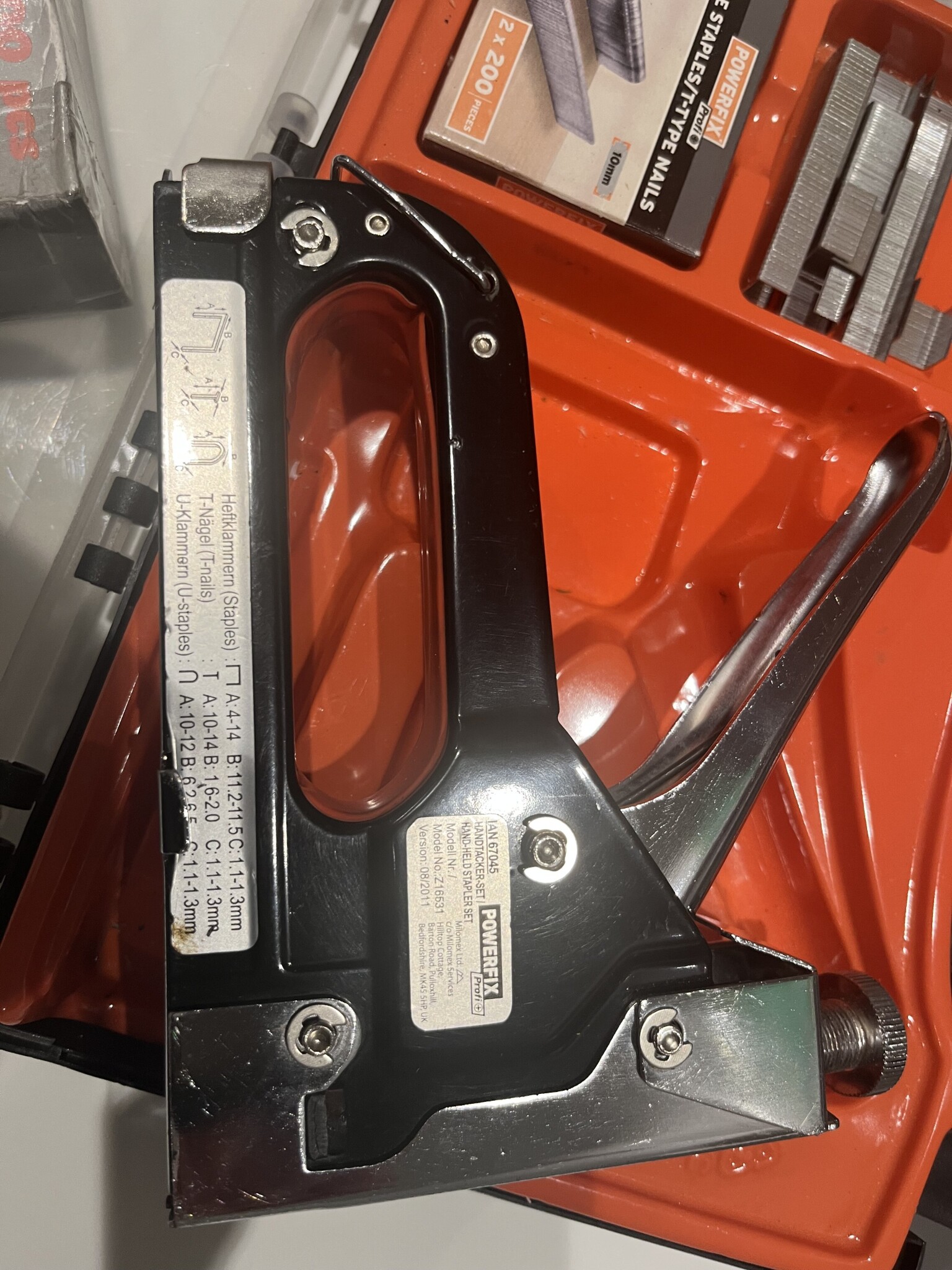

Klamret verkar motsvara dimentionen Nr 53F, som jag hittar på tex denna sida och på Amazon. Inte har jag sett att de säljer bara klamrar? (och jag behöver det nu)
https://www.schraubenluchs.de/Novus...F-1200-St-53F-8-Abmessungen-L-x-B-8mm-x-113mm
Bredd 11.3, tjocklek 1.2mm samt olika höjder
De i svenska marknaden verkar ha tjocklek 0.75(ca)mm. (och heter Nr 53 utan F:et)
Verkar ha haft det på Hornbachs förr men inte nu.
Tips på var jag köper mera häftklammer mottages tacksamt!

Kan detta vara något ??
https://www.bauhaus.se/klammer-rapi...xd_kxQqJhagziuNU3wpcyoRs8Qn#go-to-description
Är det en sån här du har?
Då krånglar du till det i onödan.
Isåfall kan du mata i diverse klammer och den käkar det mesta. Den är inte så känslig exakt, så bara du närmar dig 11mm i bredd så går det mesta. Prova dig fram. Ingen jätteförlust om klammer inte funkar.

Åh! Fullträff!! Yes, det är likadan häftpistol !M MasMats skrev:Är det en sån här du har?

Ser att ditt 5000-pack har utgått, och vilken tur att du har ett storpack. Tack för info som gav mig en gnutta hopp.
Intressant att du lyckas få in 10mms i en maskin som sägs ta 11.2-11.5 då jag mäter inner-metallgrejen till 11mm.
Denhär har rätt tjocklek på klammern, och om du får 10mm att funka, kanske denna funkar också.
https://www.jula.se/catalog/verktyg...haftpistoler/haftklammers/haftklammer-011499/
Vad har du för tjocklek stiftet gissr du? "framtanden" som pressar ner klammen lär ta 1.5stift om tjockleken är 0.75mm, så även om bredden och höjden är rätt på denna har jag inte testat denna. https://www.jula.se/catalog/verktyg...haftpistoler/haftklammers/haftklammer-011252/

Tack för goda råd!!M MasMats skrev:
...och goda nyheter till oss alla som har en likadan häftklammer:
Jag har hittat!!
https://www.hornbach.se/p/haftklammer-jc-schwarz-539-08-1200st/10669936/
11.4mm i bredd och 1.2mm i tjocklek - om man har en Hornbach i närheten.
Julas är lättare att få tag på så funkar den, så är det ju enklare.
Nu återstår det att testa och se.
