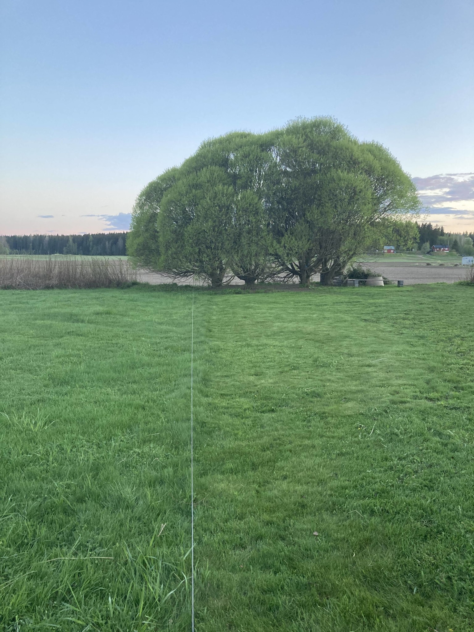

Det gäller även ett par pilträd som sväller ut med sina grenar över hans tomt (längst nere i hörnet, långt ifrån några byggnader). Han vill att grenarna regleras så att de inte hänger in över hans tomt.

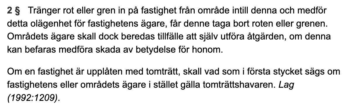

Nästan. Grannen får ta bort gren och rot från de buskar och träd som tränger i på hans fastighet om de orsakar olägenhet för honom efter att han uppmanat TS att ta bort dem och inget händer. Olägenhet är knappast bara att grannen inte gillar dem. Men det kan t ex vara att de står i vägen för något som ska göras på fastigheten, skadar byggnader eller liknande objektiva kriterier.em72 skrev:
Grannen har ingen rätt att kräva att du tar bort hela häcken. Det enda grannen kan göra är att be dig ta bort den delen av häcken som tränger inpå grannens tomt. Om du inte gör det så har grannen rätt (att på sin egen bekostnad) ta bort den del som är på fel sida tomtgränsen. Men grannen kan aldrig tvinga dig att göra det. Om det är ok för dig att häcken försvinner och om du vill vara schysst så kan du såklart göra jobbet, men grannen kan inte tvinga dig.

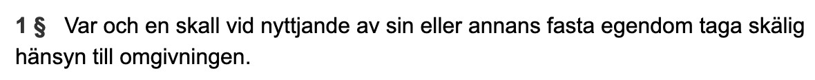

Här här jordabalkens skrivning i frågan:
Missa heller inte 1 § i 3 kap jordabalken som både gäller TS och grannen:
@Claes Sörmland Du har helt rätt, jag glömde bort att det även måste vara en olägenhet för att grannen ska ha rätt att ta bort det som sticker in på dennes tomt.

Vilken tråkig sits ni hamnat i. Jag antar att det är din tomt till höger i bilden? Hur mycket av häcken ligger på fel sida gränsen? Svårt att se att grannen har rätt att kapa grenarna som hänger in på hans tomt i detta fall, men han kanske lyckas hitta ett bra argument eller så skiter han i juridiken och går loss på trädet och häcken. Av din beskrivning hitintills så tror jag att det blir svårt att stoppa grannen även om han gör fel och beter sig illa. Visst kan man kämpa och slåss för din rätt ifall grannen sågar ner häcken, men risken är att du får lägga ut mycket tid och ev även pengar för en sak som du troligen inte får någon större kompensation för även om du skulle få rätt i en domstol. Mitt råd är att skriftligt och muntligt meddela grannen att du inte vill flytta häcken och att han inte har rätt att ta bort häcken (förutom den del som sticker in på hans tomt och om han påvisa att det är en reell olägenhet). Om han trots detta tar bort er häck så hade jag lagt min tid på att plantera en ny häcken en bit in på egna tomten istället för att slåss för rättvisa. Det har inte med konflikträdsla att göra, utan handlar om att prioritera sin tid till det som ger bäst utdelning i längden. Dessutom så har jag en känsla av att personer som din grannen bara skulle njuta av dina försök att få rättvisa. Tujor kanske inte är det vackraste alternativt men blir höga och ger effektivt insynsskydd relativt snabbt.
Jättefina pilar! Ta bort den vänstra - de återstående kommer att bredda sig och du slipper framtida problem.
