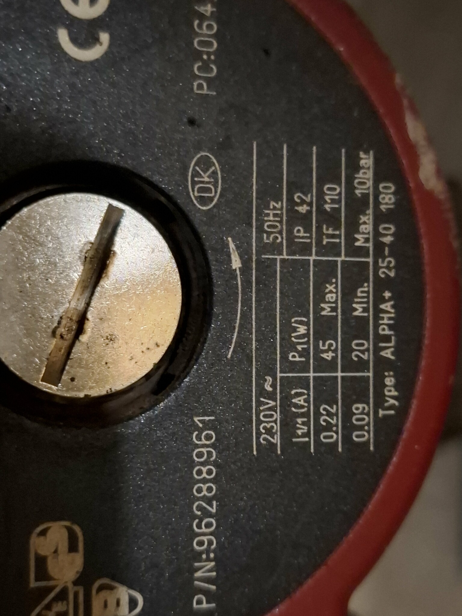

Pumpen pajade nyss.
Med lite hjälp snurrar den några sekunder för att sedan stanna och bara brumma lätt.
I mina öron låter det som att kondensatorn har pajat. Kan man gissa sig till vilken det skall vara?
Problemet är att jag inte får loss kopplingsdoshöljet. Två skruvar lossade men den lossar inte ändå. Det sitter två små plastbitar på baksidan som nog skall tryckas hit eller dit, men det är varmt som attans och trångt, så jag är rädd att bända isönder den.
Hur lossar jag det svarta plasthöljet? Cirkulationspump med svart plasthölje monterad på ett kopparrör i en fuktig miljö, med kopplingsutmaningar.
Närbild av en pump med märkplatta som visar specifikationer som 230V, 50Hz, IP42. Synlig skruv på plasthöljet med märkning P/N 962888961.

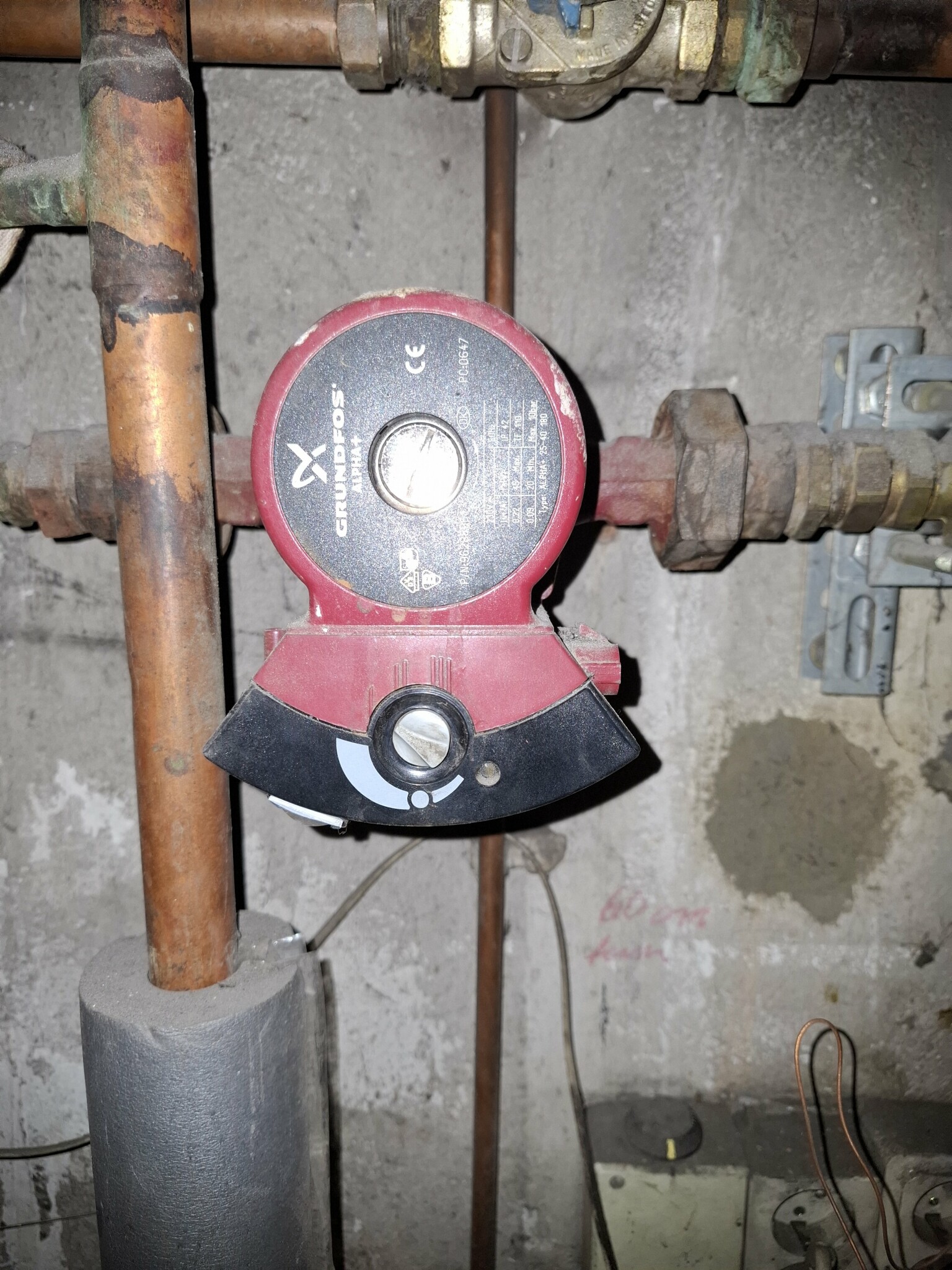

Så här ser baksidan med piggarna ut.

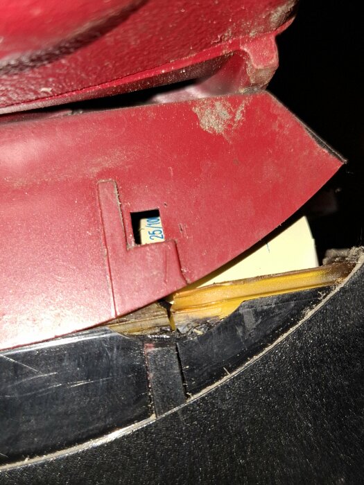

Har tryckt och bänt, men den vill inte ge sig.
Närbild av röd plastdetalj på en pump med svarta piggar som inte lossnar; del av diskussion om att demontera ett kopplingsdoshölje.
ser inte om du har ngn avstängning nära unionskopplingarna, men föreslår du skruvar ut hela pumpen och jobbar på ett bord så du slipper ha sönder den i onödan, är det varmt i systemet får du vänta tills det har svalnat..
Dilato
Tveksamt om det sitter en kondensator i den, då den har elektronisk styrning på farten. Det brukar bara dom pumpar som har fartreglage med 1 - 2 - 3
Sen inte att förglömma, vem F-N har monterat pumpen, den sitter helt fel med reglerboxan. Dom får inte ha den nedåt,utan ska vara på sidan eller helt uppåt. Detta för att inte det ska kunna rinna in vatten i elektroniken vid ev en småläcka.
PS ingen billig pjäs det där, du kan klara dig med en pump från Jula för ca 1500 kr och fungerar bra och den har även den elektroniskt inställbar fart.

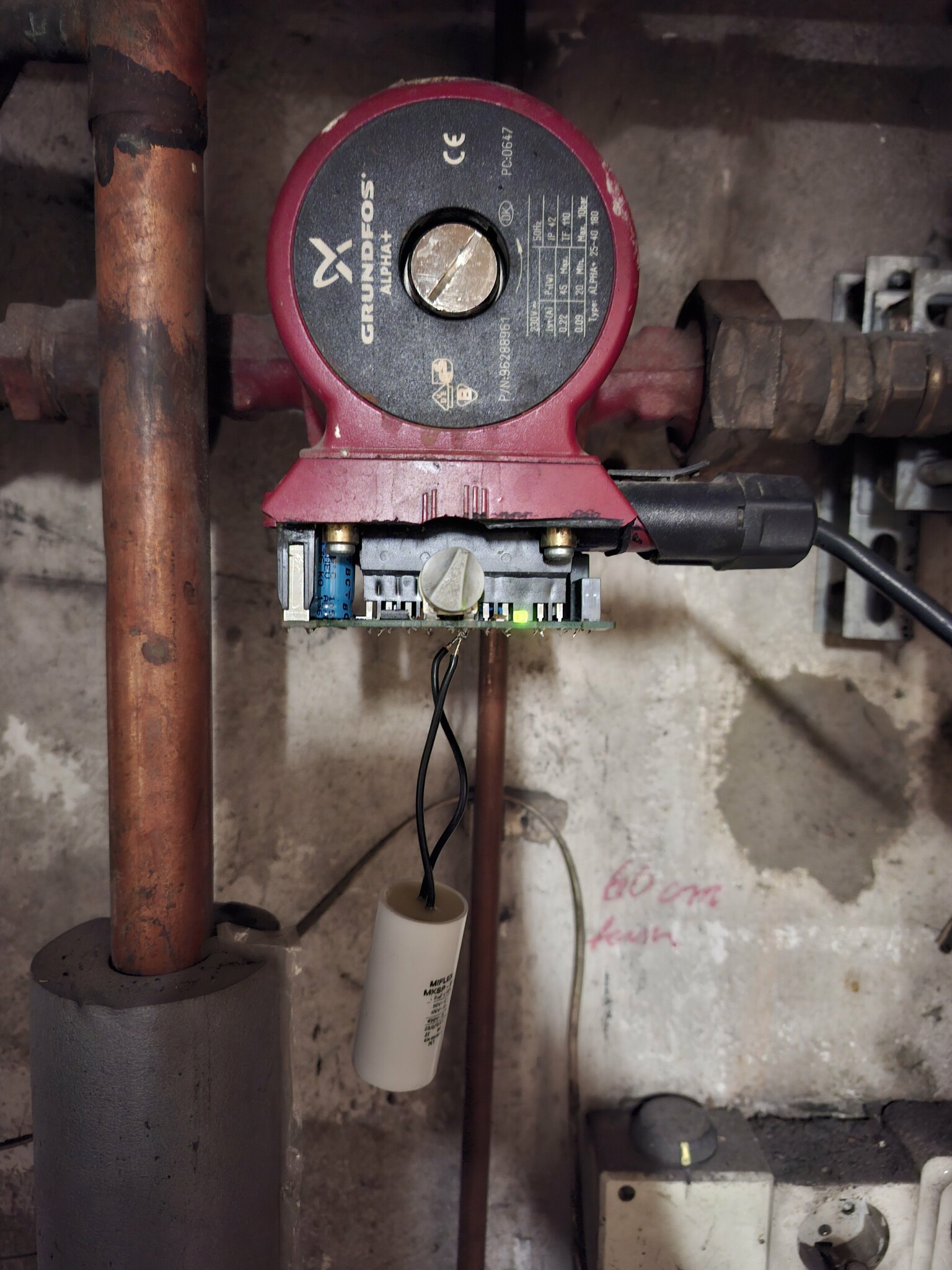

Nu har jag lyckats öppna det svart höljet på baksidan och det ser ut som det finns en kondensator innanför. Haha. Viljans triumf, tänkte jag. Nu är det bara till att vicka loss det. -Inte riktigt. Sitter som berget i framkant. Så, hur innitusan lossar jag dosan?

Så här ser framsidan ut efter lite våld.
Nära bild av en Grundfos Alpha+ pump, med synliga tecken på slitage och skador.

Dessutom är problemet nu att jag helt enkelt inte får bort plastkåpan som bara sitter fast över vredet.
Nu funkar den igen. En ny kondensator gjorde susen. Tyvärr fick jag mer eller mindre skrota hela skyddshöljet, för det gick inte att demontera.
Cirkulationspump med nyinstallerad kondensator, skyddshöljet är borttaget.
