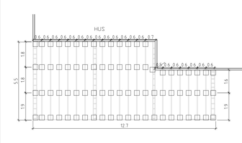

Vi håller på att planera vårt kommande altanbygge och har några funderingar kring grundläggningen.
Då avståndet mellan altandörren ner till marken inte är mer än ca 25 cm så tänker vi att det måste bli ett nersänkt bjälklag som ligger på markplattor.
Behöver man så många som skissen vi har gjort?
Har någon något smart tips för väga in alla plattor?
/Fia
