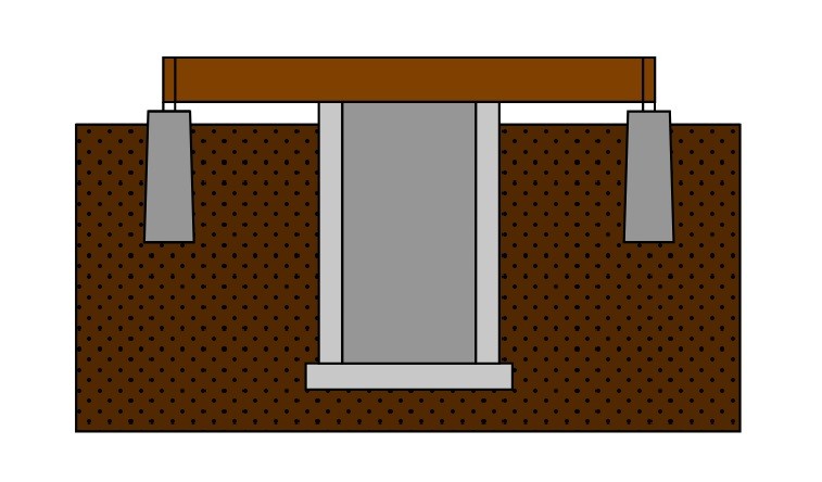

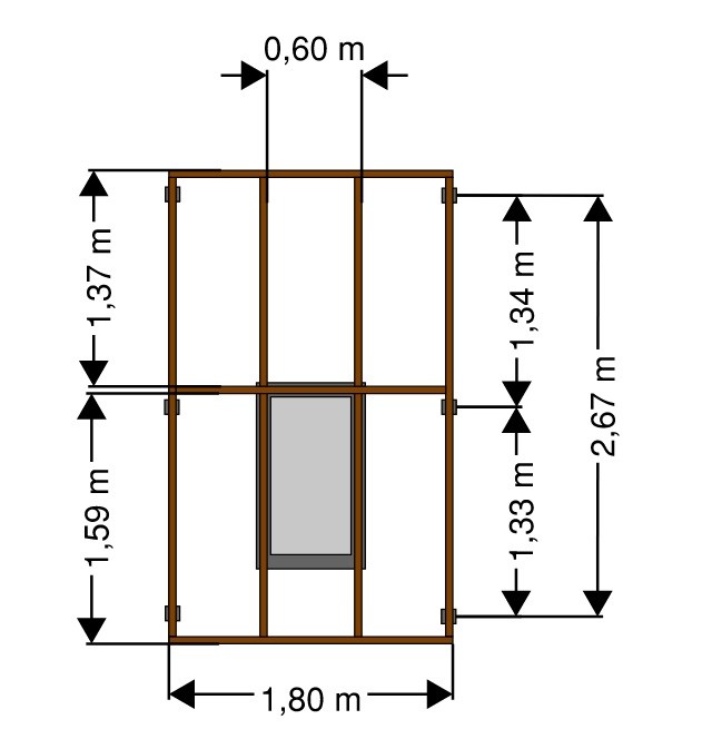

Jag har fått för mig att försöka gjuta en liten jordkällare under förrådet jag tänkt bygga. Har skissat på en ritning,
tanken jag hade är att gjuta en platta ca 1 m under marknivå och mura upp lecablock runt till samma höjd som plintarna, d.v.s. att bärlinan på tvärsen också vilar på dessa. Fungerar det då med fyra plintar, cc 2670 mm, eller ska jag sätta ett par på mitten också så att yttre bärlinan får bärpunkter, cc då 1330 respektive 1340 mm?
  • Ritning av en jordkällare med måttangivelser, fyra plintar, och en dörr i mitten.
  • Sektionsritning av grunden för en förrådsbyggnad med jordkällare, plintar och bärlina.
