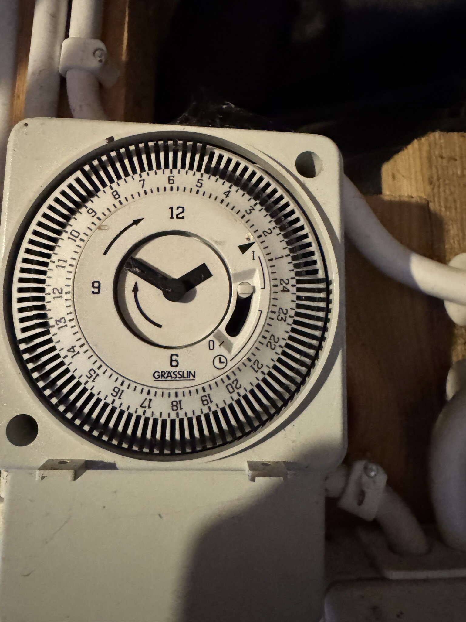

Hej på er, har sett inlägg om Grässlin tidur för innertemperatur, men blir inte riktigt klok ändå. Detta är för ett skymningsrelä. Bilden är tagen kl16 och det är ljust ute - då slås lamporna på, eller strax före. Hur ska jag tolka inställningarna? Jag vill att den ska gå igång senare dåd en just nu känns som att den går igång alldeles för tidigt. Någon som kan förklara?
  • Grässlin tidur med inställningar för skymningsrelä, visande tid och numrerade markeringar. Klockan står på cirka kl16.
Kan du inte börja med att ställa uret på rätt tid?
Visarna borde ju visa kl. 16:00.
Ytterringen med ryttarna bör då följa med och den lilla pilen som nu nästan pekar på 02:00 istället peka på 16:00.
Tuffah
Ah ok, då provar jag att flytta pilen så den matchar aktuell tid. OBS att jag har inte pilat alls på den, ville lägga upp bilden här först innan jag gör något tokigt. Men då visar den egentligen 14h fel om den står på 02. Jag börjar med att ställa in den rätt så klockan stämmer. Men nästa steg - jag får väl se vad det blir för effekt att ställa in klockan, men antar att jag lakan ställa in mer hur känslig den är? Alltså, vart gränsen går från när den själv tycker det börjar bli mörkt och det är dags att slå igång.
Det är lite rörigt. Du skriver om ett skymningsrelä men bilden visar ett vanligt kopplingsur? Der ser dessutom att vara ur funktion då den lilla knappen står på 1, den borde stå på klocksymbolen för styrning via uret.
Ja det förvånar mig inte att det känns rörigt, det är svårt att förklara något jag inte begriper själv.
Men sant, det är inte ett skymningsrelä. Däremot är skymningsreläet kopplat till denna, inget annat är kopplat hit. Jag har ställt om klockan nu enligt tidigare förslag så jag inväntar och ser vad det blir för skillnad. I nästa steg vrider jag den till klocksymbolen så att det är tiden som styr. Men, det jag då ställer in - är det tiden på dygnet då jag vill att den är ”på”? Alltså att det går att ställa in de tider på dygnet jag vill att den får ström om det är så att det är tillräckligt mörkt ute?

Ofta brukade kombinationen ur och skymningsrelä användas så att uret bestämmer tiden det ska vara släckt mitt i natten. Är skymningsreläet riktigt och bra placerat och justerat tar det hand om tänd och släck helt på egen hand sett till ljuset.
