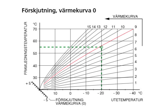

Din panna strävar efter att hålla en viss temperatur på vattnet ut i rören, framledningstemperaturen. Utetemperaturen styr framledningstempen enligt någon vald kurva.
Vid förändringar av utetemperaturen uppstår en skillnad mellan faktiskt värde på framledning och börvärdet. Pumpen kommer då ihåg hur stor denna skillnad är och hur länge - detta ger ett "gradminut"-underskott vid yttertempsäkning och ett gradminutöverskott vid yttertempökning.
För att kompensera för underskottet och "komma ifatt" ser pumpen till att arbeta in detta underskott genom att under en begränsad tid producera varmare vatten än vad yttertempen och reglerkurvan annars skulle anmoda.

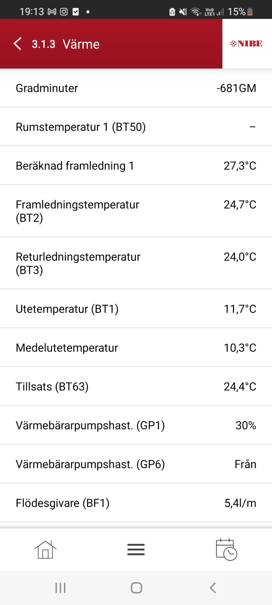

Min pump ligger på -667 gradminuter vid +15 grader ute. Hur ör detta möjligt?MathiasS skrev:

Jag köpedr inte riktig denna förklaring. Min NIBE styrs också efter gradminuterna. Det finns ett aktuellt värde på gradminuterna och ett inställbart aktiveringsvärde. Det aktuella värdet tickar på regelbundet och tillväxten styrs troligen av aktuellt värmeuttag. Även om yttertemperaturen är konstant så ticker gradminuterna på. När deras värde uppnår det förinställda värdet så sätter kompressorn igång, gradminutvärdet reduceras och någon gång slutar kompressorn och gradminuterna tickar på igen. Exakt vilken algoritm NIBE använder för det förblir oklart.MathiasS skrev:

Vad är det du inte köper?T Thomas_Blekinge skrev:Jag köpedr inte riktig denna förklaring. Min NIBE styrs också efter gradminuterna. Det finns ett aktuellt värde på gradminuterna och ett inställbart aktiveringsvärde. Det aktuella värdet tickar på regelbundet och tillväxten styrs troligen av aktuellt värmeuttag. Även om yttertemperaturen är konstant så ticker gradminuterna på. När deras värde uppnår det förinställda värdet så sätter kompressorn igång, gradminutvärdet reduceras och någon gång slutar kompressorn och gradminuterna tickar på igen. Exakt vilken algoritm NIBE använder för det förblir oklart.
Gradminutregleringen är inte konstigare än att skillnaden i temperatur mellan börvärde (baserat på utetemperatur och vald kurva) och faktisk framledningstemperatur tas gånger antal minuter som du har denna skullinad. Tex 2 grader för kallt i 5 minuter ger 10 minuters underskott.
Javisst, det är naturligt. Det relevanta är som sagt vad skillnaden är mellan börvärde och faktiskt värde på värmebäraren/radiatorvattnet/framledning. Är det kallare vatten i rören än vad det borde vara vid denna konstanta utetemperatur så ökar gradminutunderskottet oavsett utetempen.T Thomas_Blekinge skrev:
Om kompressorn går eller inte är inte heller relevant för gradminutunderskottet. Du kan ju ha varmare temperatur i rören (än börvärdet givet utetempen) långt efter att kompressorn slutat gå och då kommer gm-underskottet att minska.
Algoritmen är inte så magiskt som du föreställer dig, men det låter som att du inte riktigt förstått hur det fungerar.

Det är två temperaturer som är intressanta:
1. Börvärdet. Det är den temperatur som värmepumpen tycker att radiatorvattnet ska ha vid en viss utetemperatur. Tex är det 10 grader ute så ska vattnet i elementen/golvvärmen hålla 27 grader (ungefär kurva 6 i bild). Mappningen mellan utetemp och vattentempi värmesystemet brukar ges av en värmekurva. Man väljer kurva efter vad som passa huset, alla hus har ju lite olika förluster.
2. Om börvärdet var den temperatur som värmepumpen vill att det ska vara i elementen givet en viss utetemp så är den andra temperaturen faktisk framledningstemperatur, den temperatur det är i vattenrören just NU.
Eftersom värmesystemet är trögt och förlusterna ur huset också är tröga så uppstår hela tiden en skillnad mellan dessa temperaturer. När utetemperaturen faller uppstår typiskt ett underskott (framledningstemperaturen är lägre än vad värmekurvan säger att det ska vara (börvärdet)) tills värmepumpen har "jobbat ikapp". Detta brukar man kalla för ett gradminutunderskott. Då är värdet negativt.
Har det under 10 timmar varit 2 grader för kallt i vattenrören (gradminutunderskott på 20gm, värdet som viss är -20) så ser pumpen till att hålla 2 grader för hög temperatur i nästkommande 10 timmar....ungefär. Då är gm-underskottet noll vilket också betyder att huset har tillförts den energi som behövts de senaste 20 timmarna, i snitt.
Tillåter du ett för stort gradminutunderskott innan värmeproduktion ska starta kommer inomhustemperaturen sjunka för att sedan öka igen när produktion startar => har du ojämn temperatur inne, minska tillåtet gm-underskott innan värmeproduktion startar, dvs välj en siffra närmare noll.
Eftersom vi vill ha långa gångtider och få start och stopp på värmepumpen så gäller det att hitta en bra balans mellan komfort och bra driftläge.
