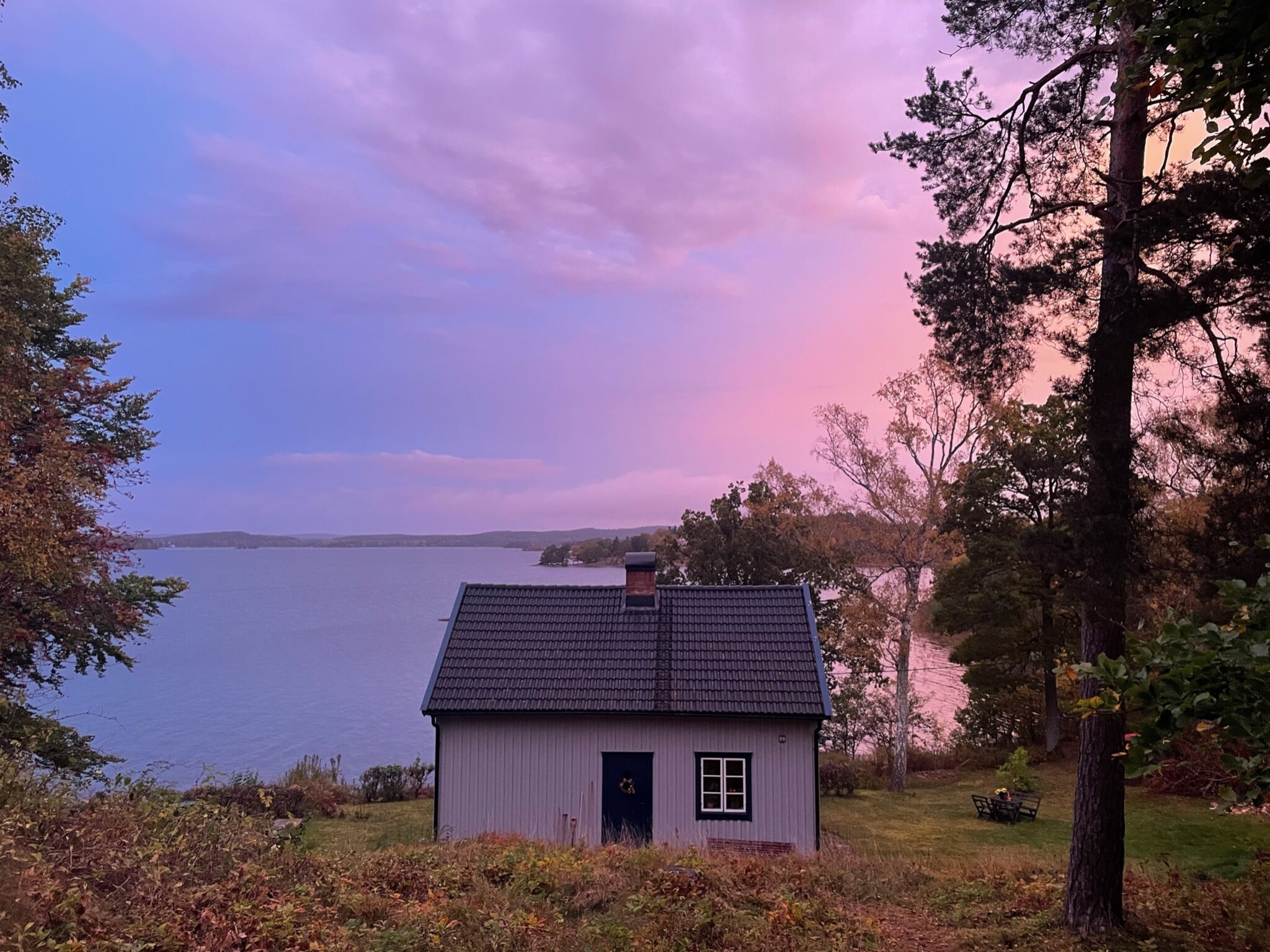

Vi bor i Västra Bodarna utanför Alingsås i ett hus från 1938, snålt isolerat och lite dragigt i fönstren - precis vad man kan vänta sig.
Vi ska i etapp 1 bygga ut huset på båda kortsidorna och i etapp 2 även göra två stycken takkupor, kommer nog bli kanon. Bifogar ritningar på hur huset och en bild på hur de ser ut nu så kan ni få en bra bild.
Som ni ser är det på ena sidan badrum, hall och tvättstuga, här ska vi ha klinkers genom hela. På andra sidan blir det en stor glasveranda med trägolv.
