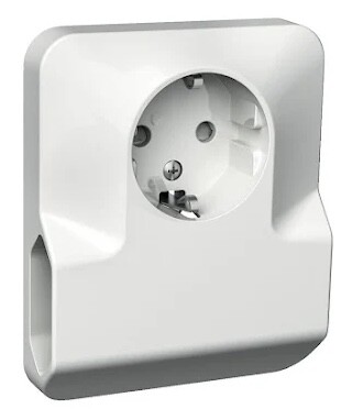

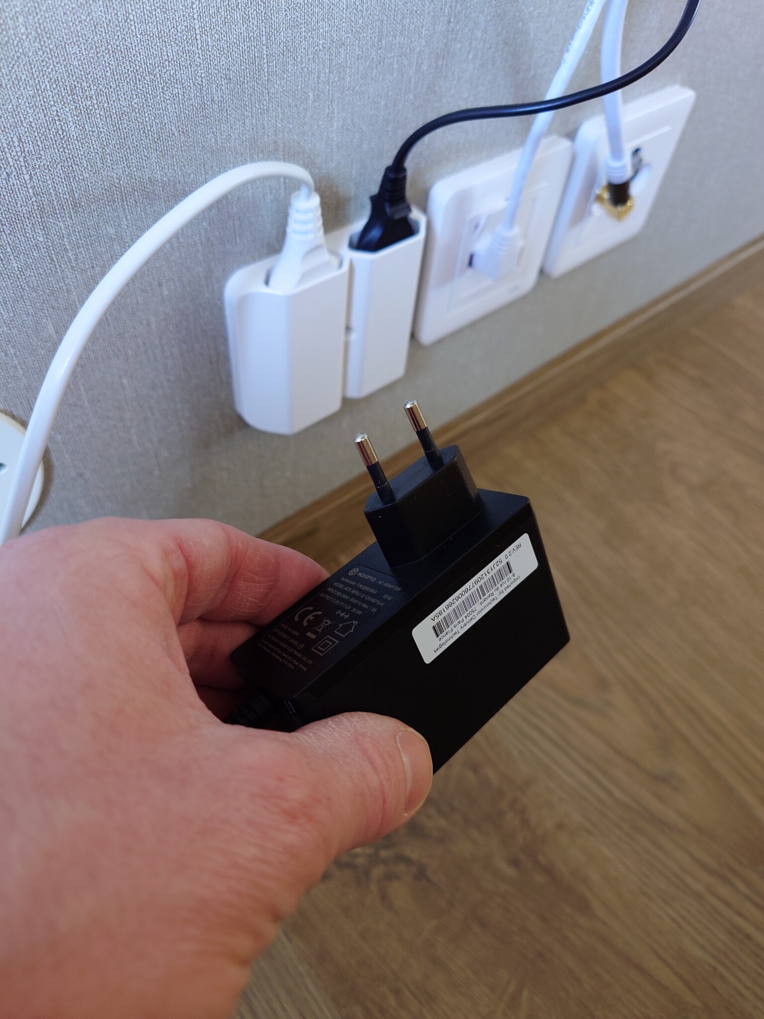

Visst borde man kunna byta stickpropp på ett sånt här grenuttag till en platt europlugg så att jag kan lägga grenuttaget inne i tv bänken för jag har 2st ac omvandlare som inte går in i vägguttaget och vill ju ha så nära väggen som möjligt?

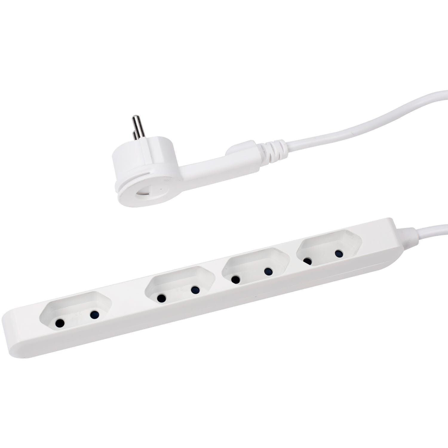

Platta Euro-stickproppar är bara godkända för max 2,5 A. Säkert därför. Välj t.ex. en förlängningssladd med Euro-proppar i båda ändar istället. https://www.clasohlson.com/se/Skarvsladd-2-m-Euro/p/36-3574

Som sagt skälet till att man inte får ha platt Europlugg på en sladd med flera uttag, är att den totala strömmen då kan bli för hög. I en grendosa som den du visar på bilden kan man koppla in 4 apparater som toatalt drar 10A. Det finns för övrigt inga godkända lösa Eurokontakter att köpa. Bara hela sladdställ med kabel och gjuten Eurokontakt. Finns dock gott om mer eller mindre farliga lösa kontakter som brukar få försäljningsförbud.
Europluggen är en kompromiss som skall passa i alla europeiska länder (utom storbrittanien). Det skiljer lite i diameter på stiften och avståndet mellan hålen i olika europeiska uttag. Pluggen har därför stift som är för smala för att ge kontakt i många länder, och dessutom sitter benen i halvhård plast så att de skall kunna flexa lite när man sätter kontakten i ett uttag med lite bredare mellan hålen. För att ändå ge kontakt är benen något inåtböjda så att de smala stiften skall tryckas mot sidan av kontakthålet. Och även här är mjukheten i den gjutna kontakten viktig för att ge rätt kontakttryck. Dessutom är benen isolerade utom på yttersta änden. Detta för att man inte skall kunna komma åt ett strömförande ben när kontakten är delvis intryckt.
Detta fungerar i hela Europa, men det blir en usel kontakt, så är det med kompromisser. Därför tillåter man bara denna typ av kontakter på apparater som drar max 2,5A.
