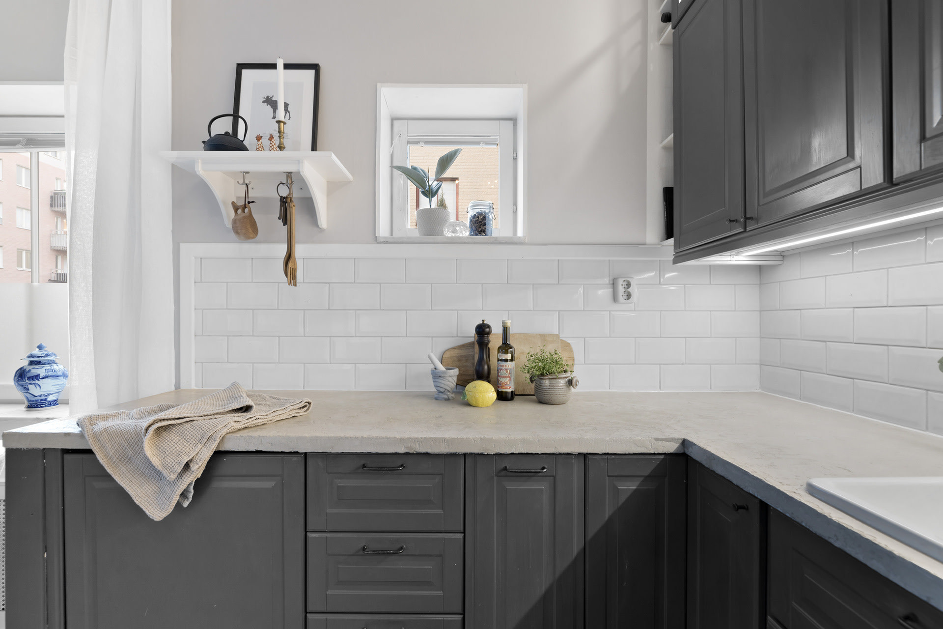

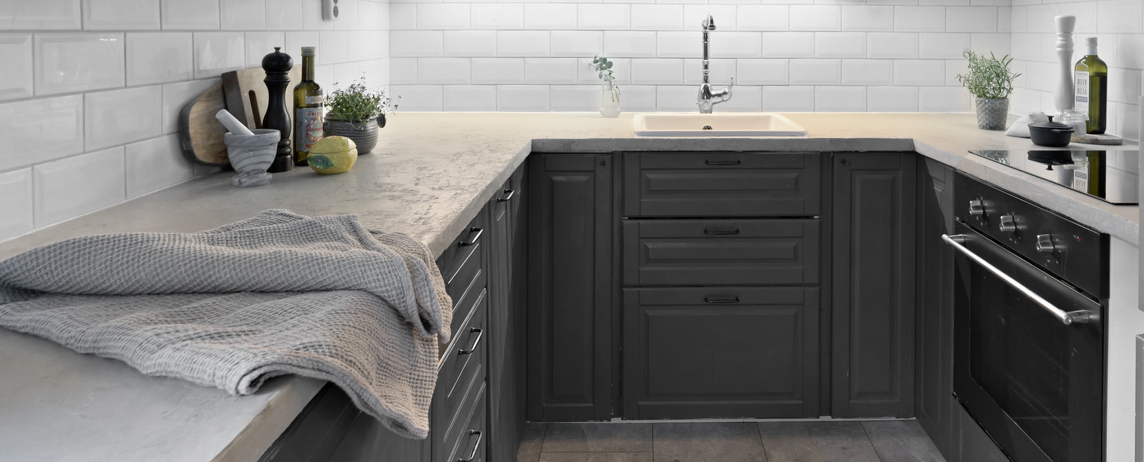

Hade helt glömt att lägga upp bild.
Här kommer två bilder, man får ju en rätt "rå" yta, men gillade det och jag tycker nog det upplevs mer levande på riktigt. Man kan ju även påverka hur ytan/flammigheten blir rätt mycket i slipningsfasen.
Återigen, kan inte nog trycka på vikten att verkligen spärra av området där du ska slipa för det dammar så in i norden. Jag plastade in och spärrade av in till köket, plastade in alla luckor etc. och lite damm hittade ändå ut.

Jag fick hem mitt provpaket i dagarna, köpte den som kostade 89kr för att få ett komplett kulörprov men jvlar vad jag får gåshud när jag rör vid ytorna. Är er köksyta grov eller slät som porslin? Jag får hönsapiggar i ansiktet av att tänka på det.B bryggarebob skrev:Hade helt glömt att lägga upp bild.

fråga om de inte har visningskök någonstans.Kashew skrev:
skulle väl säga att det är mer grovt än porslin, men när man vaxade blir det slätare.
Fråga dem ifall provbiten är vaxad eller ej.
ett alternativ är ju att du köper en skiva typ Mdf och testar helt enkelt
men har flyttat nu och då köpte vi kompositstenskiva och den är ju en helt annan nivå och mycket slätare och porslinlik i ytan. Men kostar ju å andra sidan 15ggr mer
Funderar på att göra samma projekt, hur gjorde du i skarvarna? anges lite olika, både snickerispackel och våtrumsspackel med glasfiberremsa?!B bryggarebob skrev:Hade helt glömt att lägga upp bild.
Är kanten svår att få till?B bryggarebob skrev:Hade helt glömt att lägga upp bild.

det beror nog helt på förutsättningarna och hur bra det är gjort innan. Min bänkskiva var kex- skarvade och limmad. Jag skulle nog höra med tillverkarna av microcementet direkt för tips.G GA84 skrev:

Nej, lättare än jag trodde. Men fick göra om det några gånger för att få det bra, men går ju bra att jobba med microcementet ett tag innan det torkar.M Maria Sjöberg1 skrev:
Men det var kanske momentet där man behöver vara extra noggrann.
Man får vara rätt försiktigt när man slipar. Har man otur kan det säkert lossna någon flisa i det stadiet.
Det finns även ett verktyg (ytterhörnsslev tror jag det kallas) som säkert underlättar när man gör kanten. Dock inget jag använde mig av.
