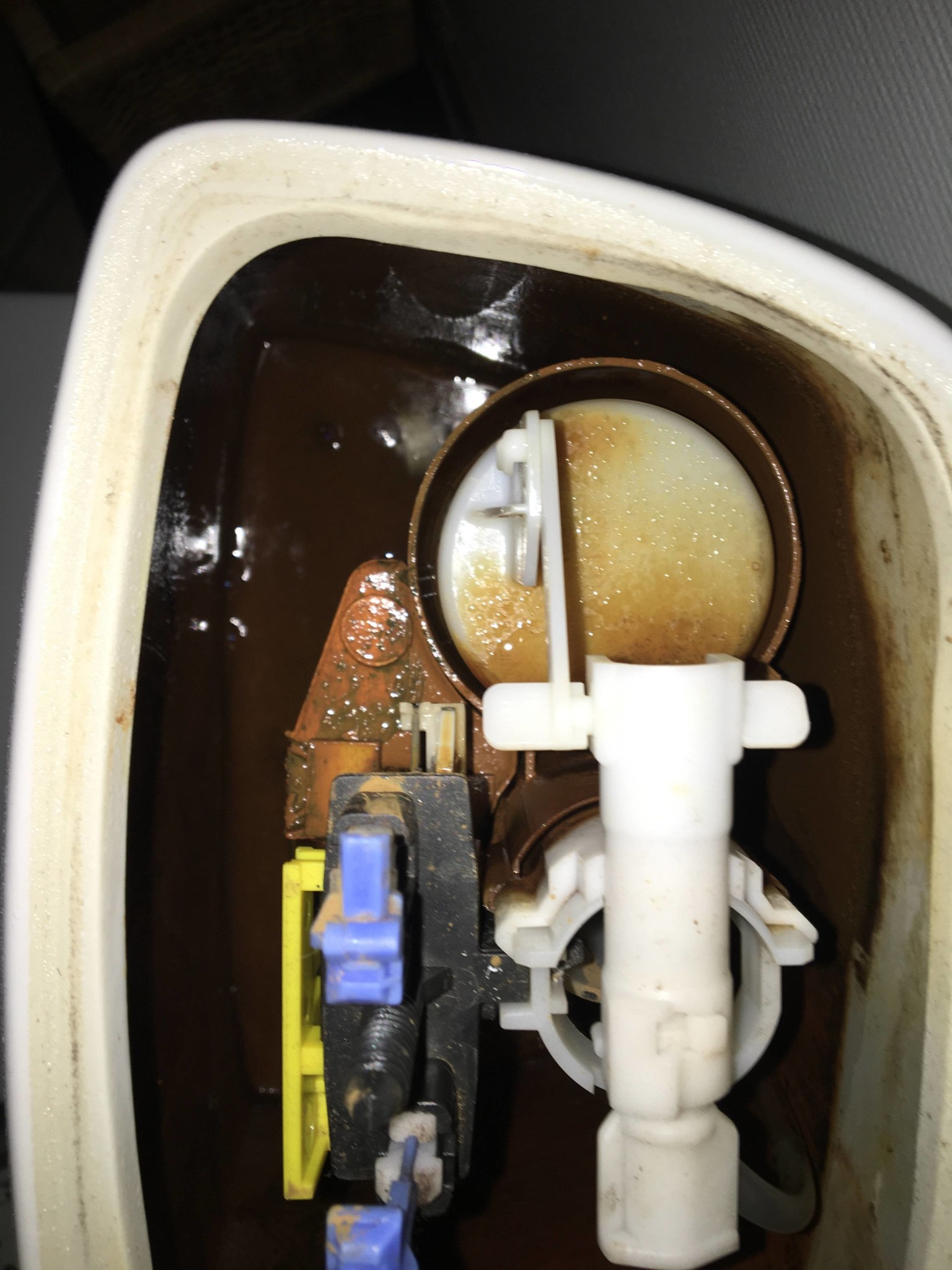

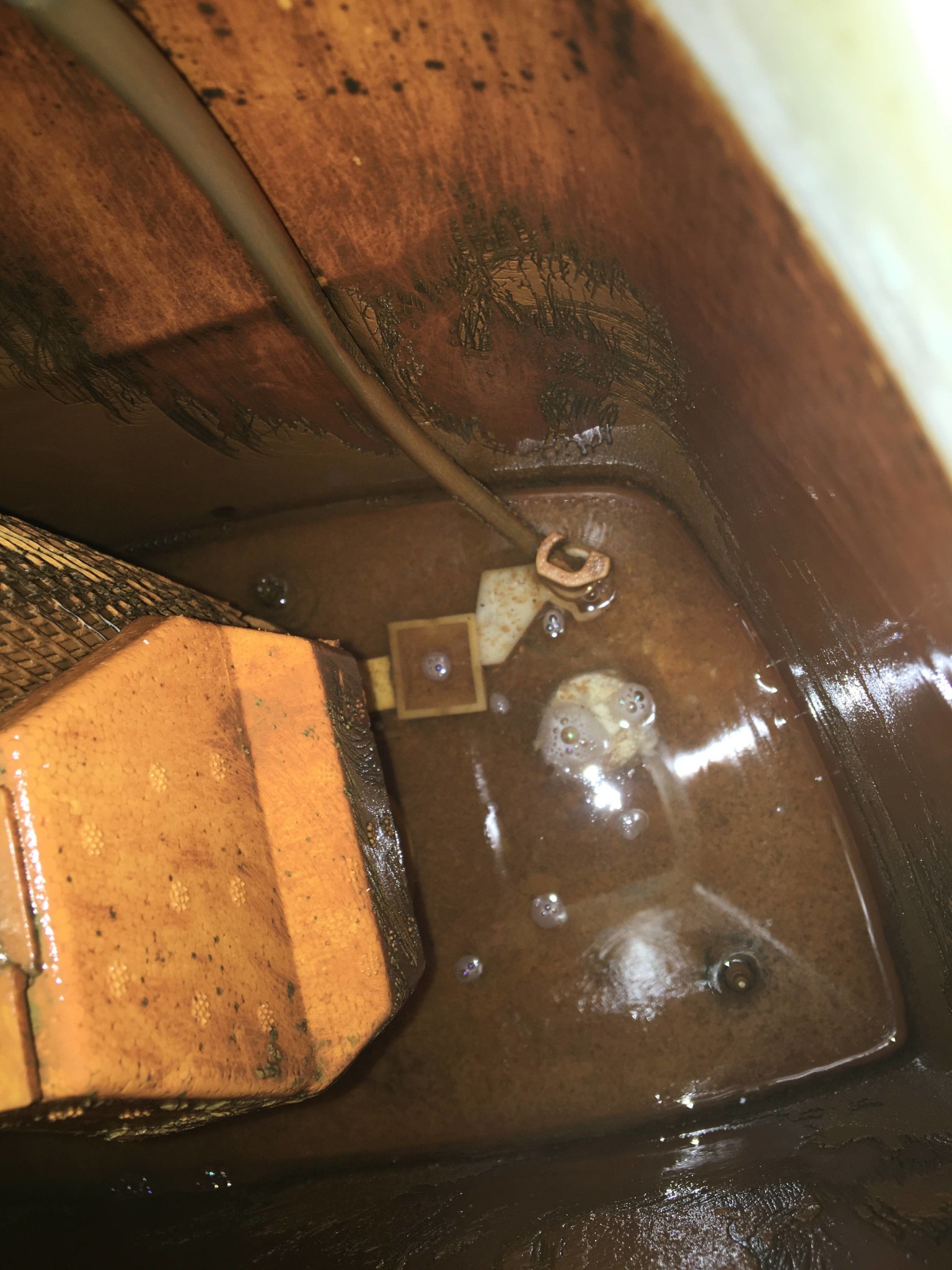

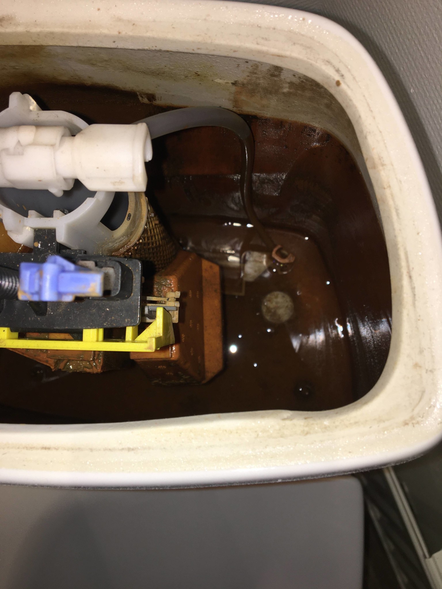

I stugan jag köpt så har jag en IFÖ toalett.
Öppnade för ett tag sen upp locket och insåg att det järnhaltiga vatten jag har. Antar jag nu är boven till att det är kraftiga avfällingar och rätt så smutsigt vatten.
Samt att tillrinningen av nytt vatten efter spolning är under kritik.
Hur gör jag rent på ett bra sätt?
Hur får jag upp allt det som blir kvar i botten som inte spolas ut vid spolning?
Samt att det som ser ut som ett nätrör under spolknapparna ser mest igensatt ut. Finns det något att göra?
Har provat å slänga ner några maskindisktabletter. Och försökt sluta med en toaborste.
Det gick väl så där.
Valde badrum som forum men kanske vatten och avlopp också hade funkat?
Tacksam för alla tips!
Några bilder också
  • Inuti en IFÖ toalettcistern med synliga rostavlagringar och järnhaltigt vatten.
  • IFÖ toalett med öppet lock som visar avlagringar och smutsigt vatten i cisternen.
  • Inre delen av en IFÖ toalett med järnhaltigt och smutsigt vatten samt avlagringar.
Köp oxalsyra i färgaffären, häll i det i cisternen och låt den stå full med vatten ett par timmar.
Ivo f och 1 till
tack! Det har jag ju liggande här hemma
