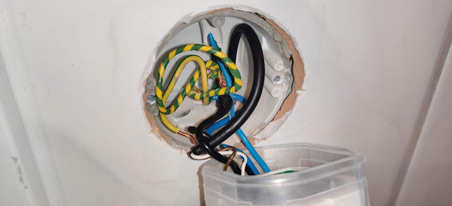

Är i färd med att byta ut ett av termostaten för golvvärmen här hemma. Har skaffat ett nytt termostat Devireg Opti. Den tidigare husägaren har tidigare bytt ut ett av termostaten mot denna modell och jag tycker den funkat bra, så jag handlade en ny sådan.

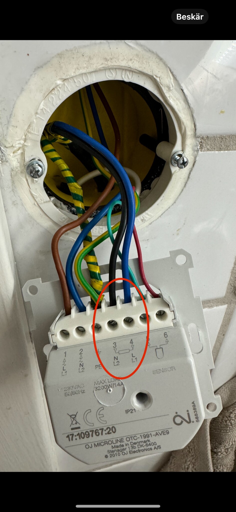

När jag tittade hur de äldre termostaten är kopplade så märkte jag genast att Devireg saknar koppling för skyddsjord. Men den gamla termostaten har däremot skyddsjord. Se första bilden nedan.

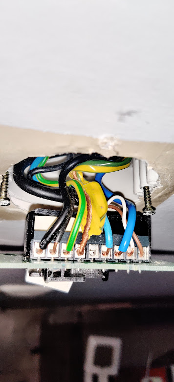

Då blev jag nyfiken hur den tidigare ägaren hade löst detta med Devireg. När jag öppnade den så såg jag helt enkelt att bägge skyddsjordar bara är helt lösa inne i dosan och inte kopplade någonstans?
Är det här helt korrekt? Någon som känner till? Tacksam för svar!
Bästa svaret
Termostaten behöver inte skyddsjordas, plinten är bara en överkopplingsplint. Den brukar man inte använda utan kopplar jorden "bakom" termostaten med tex en Wago 221

De lösa trådar som fanns i den andra dosan ska alltså kopplas ihop med varandra.
Värmeslingan ska ju vara jordad även om själva termostaten inte är det. Termostaten är ju i princip en strömbrytare som slår av och på slingan när det behövs.
Fast då är vi ju på problemet. Hur säker kan vi vara på att de lösa trådarna verkligen är jord. Troligen rätt säkra, men vi kan inte säkert veta. Det behöver verifieras.

  • Öppen eluttagsdosa med flera färgkodade kablar och en elektronikkomponent, omsluten av röd cirkel runt kopplingar.
