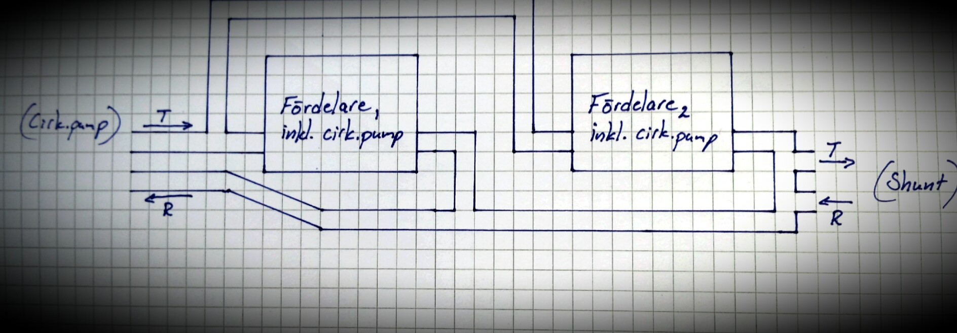

Ska till att löda ihop cu-rören till fördelarna för golvvärme och till shunten för radiatorslingan i källaren. Känner mig dock osäker på om jag kan dra rören enligt skissen där jag planerat nyttja returvattnet och cirkulera det i källarelementen. Kommer ha flera grader lägre temp i källaren som ej är boninginredd. Enbart gym och spartansk tvättstuga.
Kanske behövs en backventil?
