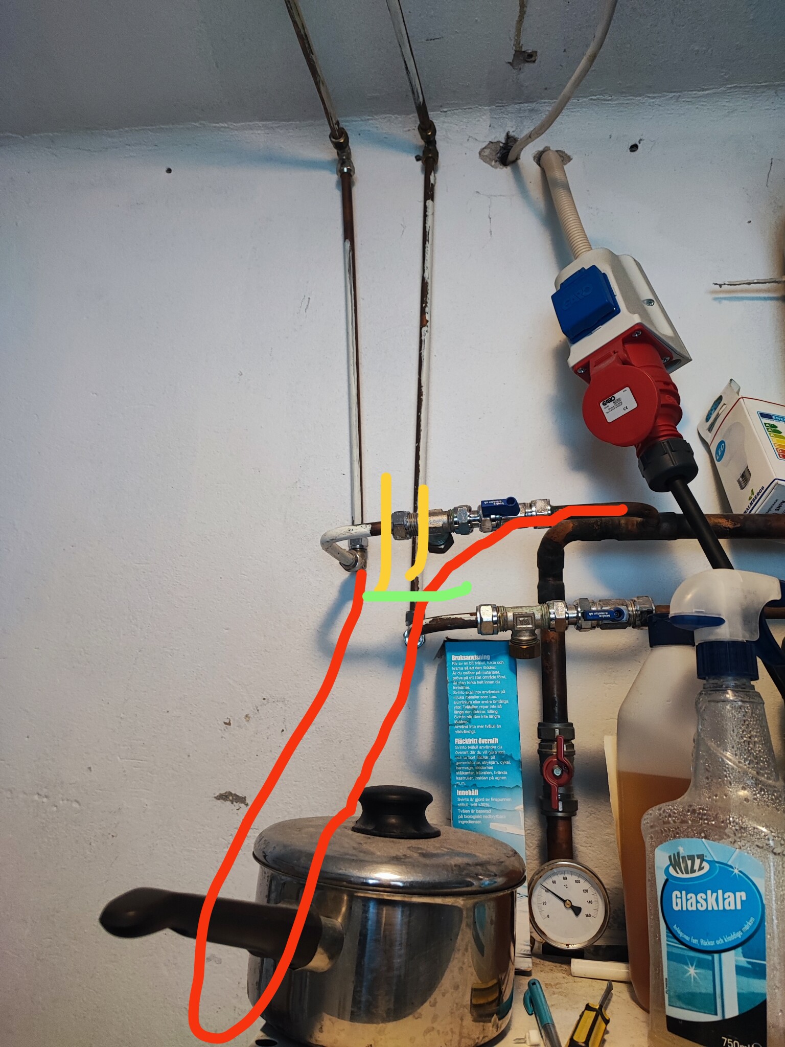

La ner golvvärmeslang för längesen och nu är det dax för en liten uppfräschning av tvättstugan och tänkte då passa på att koppla in gv.
Rörledningar och mätinstrument på vägg, rostfri gryta och städprodukter på arbetsyta, inomhusmiljö.

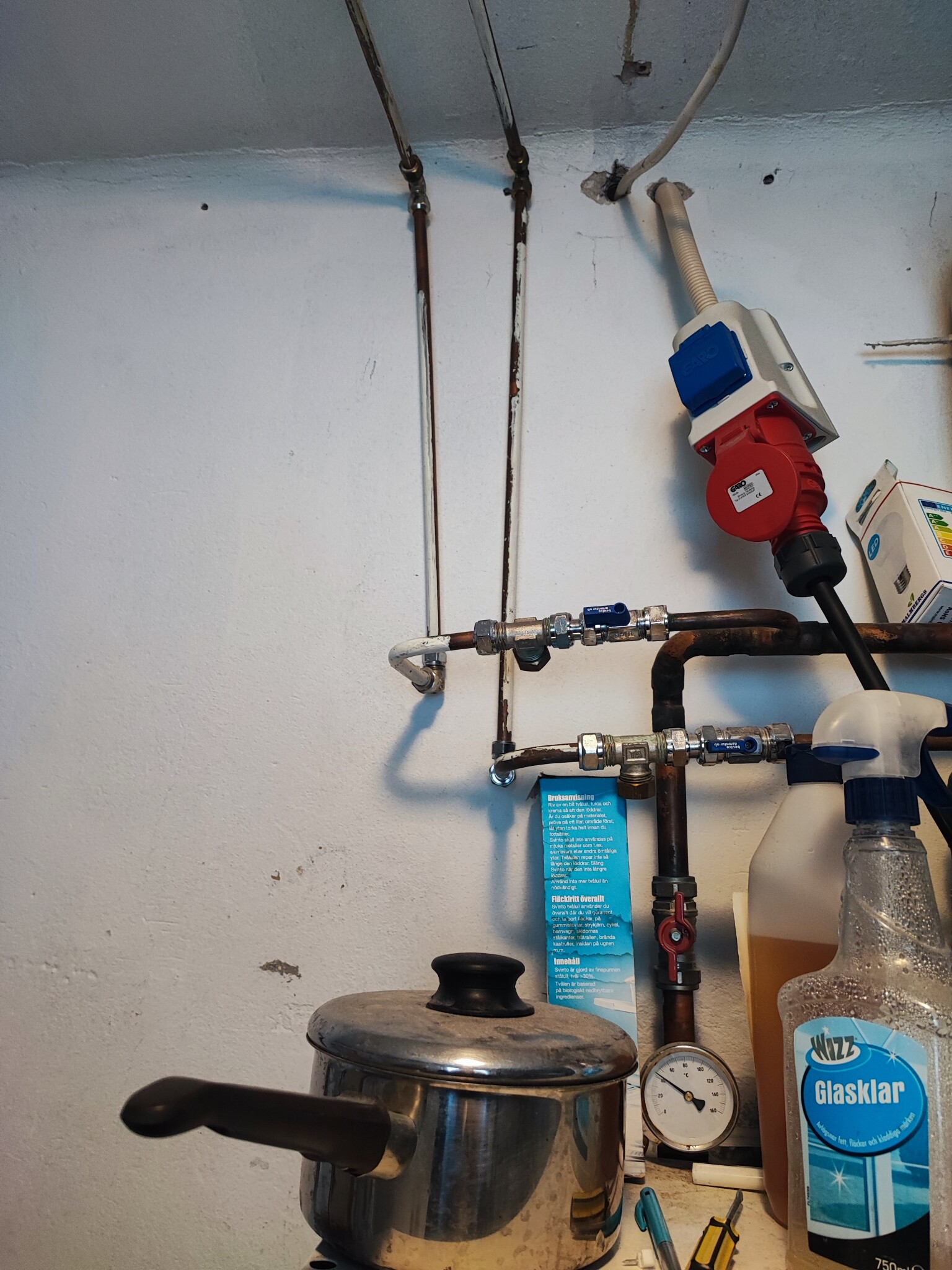

Tunna rören till vänster går upp till endast en radiator och tillbaka, tänkte om man kan ta gv på returen och sen till riktiga returen.
Om det funkar kan jag sätta en vanlig termostat på framledning (alltså returen från radiatorn) till gv, har idag bra värme inne där pga fjärrvärmerören, men bra om golvet torkar fortare.
Om det går med termostat, behöver jag någon "bypass" till vanliga returen?
Tar bort det gula, röda rör till gv och ev grön bypass
Rörinstallation, tryckmätare, eluttag, kastrull, markeringar i bild, städprodukter, oordnad verkstadsmiljö.
Vad finns mer på stammen, kommer dom smala direkt från stammen, hur många slingor på GV , går returen rakt igenom GV och du sätter en termostat på GV. Den stänger så finns det nog inget flöde kvar till elementet
Om du sätter termostat på golvvärmeslingan så måste det till enrörskoppel så att det alltid är ett flöde förbi golvvärmeslingan.

Resten av huset går på rören som går till höger.
Termometern sitter direkt efter fjärrvärme växlare, allt skrot står på skåpet till fjärrvärmecentralen
Är en slinga till gv, kanske 8-9kvm golv, 20dlang skulle jag tro, isolerat med 20-30cm skulle jag tro minns inte.
Nej jag tänkte så att det stänger flödet även på elementet då, därför en bypass men då kanske allt går genom den istället...
Rummet där elementet sitter är 10-15 kvm med snedtak så ingen jätte volym att värma.

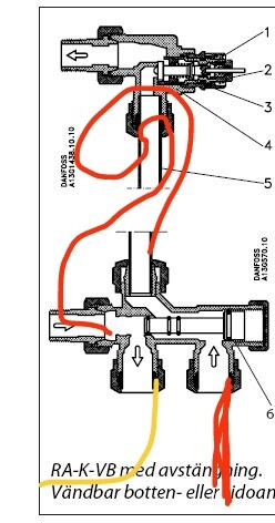

Teknisk ritning av en ventil eller installation, markerad med röda och gula linjer för att visa flödesvägar eller komponentrelationer.
Blir det så här?
Den röda underifrån kommer från returen på radiatorn på ovanvåningen, röda övre är golvslingan och den gula tillbaka till systemets retur?
Sen en termostatventil, rak, innan slingan går ner i golvet?
Första bilden så är högra av de vertikala rören retur
