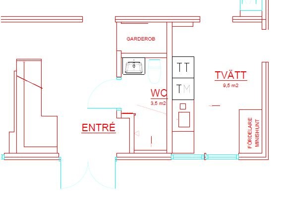

Har ett par funderingar nu när vi renoverar badrum, tvättstuga och entré.. Huset är 1½ plan, träbjälklag..
Har plockat bort det gamla spångolvet för att få ned nya ledningar till tappvatten och avlopp. Samt för att sätta extra golvbjälkar med cc 300.
Vi lägger vattenburen golvvärme med 12mm slang på list som skall flytas in med klinker ovanpå.. Detta föreslog LK själva eftersom det bygger mindre än att lägga i spårad golvspån. Med en minshunt på det bef. radiatorsystemet.
Om man lägger tre slingor, en i varje rum, hur drar jag fram dessa ledningar? Genom golvet? (Då blir det ju stora hål som måste pluggas på något vis innan flytning) alternativet är väl att gå med slingor under väggarnas reglar?
Är det verkligen ok att bara prima och flyta på golvspånskiva? Så som det anvisas från LK (L12).. Eller behöver jag ändå en gips på?
