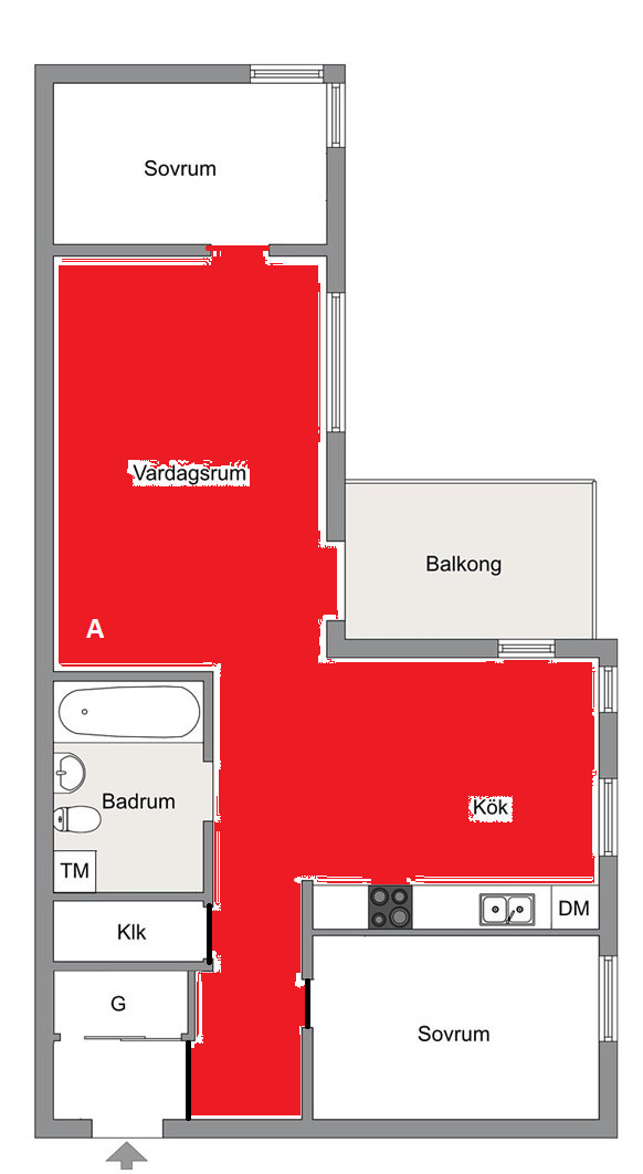

Ska lägga flytande parkettgolv i lgh. Söker tips på hur enklast lägga den. Läggningsriktningen är hö till vä. Tänker att jag börjar i hörnet A. Någon som har nått annat förslag?
Enl. tillverkaren är maxlängd 10m. Utrymmet är 11m. Kanske man kommer undan med det eftersom brädorna hamnar i den längdriktningen?

Det är viktigt att kolla upp vad regeln innebär och viktigt att förstå varför en regel finns. Om det inte framgår i läggningsinstruktionen så bör du kontakta tillverkaren eller butiken för att få mer information.C calvin82 skrev:
Så vitt jag förstår så innebär en läggning som börjar vid punkt A att du får lägga golvet baklänges i närheten av hallen eftersom vänstra korridorväggen inte är rak. Fungerar det?C calvin82 skrev:
Kanske passar det bättre att börja läggningen i köket.
I vilket fall som helst kräver det noggrann mätning av allt innan du börjar så att du inte får utrymmen på bara ett fåtal cm någonstans eftersom det sällan fungerar bra att ha så smala brädor.
Ritningen stämmer inte riktigt så vänstra korridorväggen är faktiskt rak. Men det kanske ändå är enklast att börja i köket?
(Jag har tänkt att mäta upp allt med laser för att räkna ut så slutbrädorna blir lagom breda.)

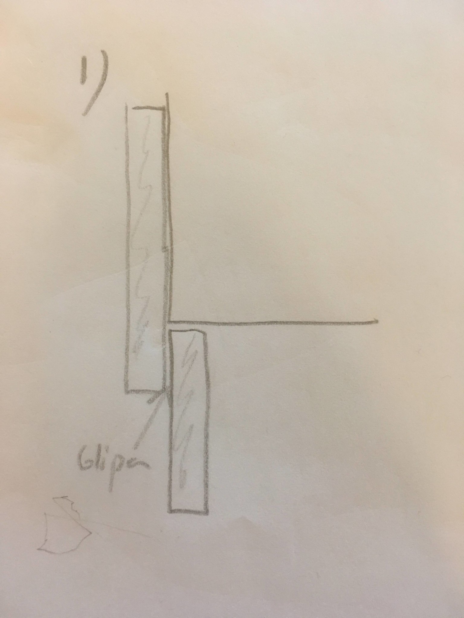

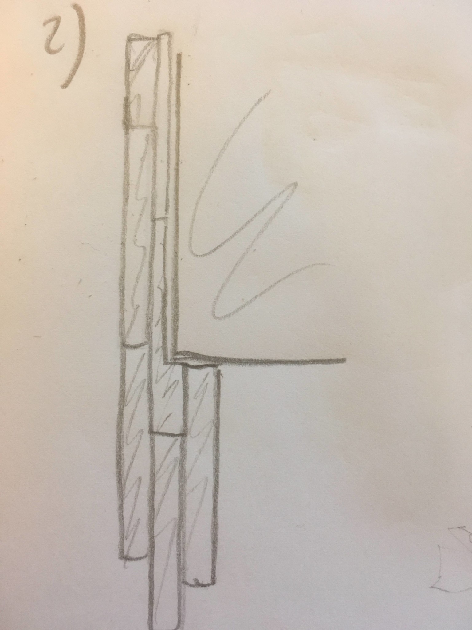

I vår förra lägenhet la jag föytande parkett på en linande yta och då uppstod en glipa vid ett utåtgående hörn. Skarven mellan plankorna låg då i linje med väggen. Om man förskjuter skarven och limmar borde det väl minska risken för att glipa uppstår?

Det är troligen bättre att lägga som på andra bilden så länge det inte ger småbitar någon annanstans.
