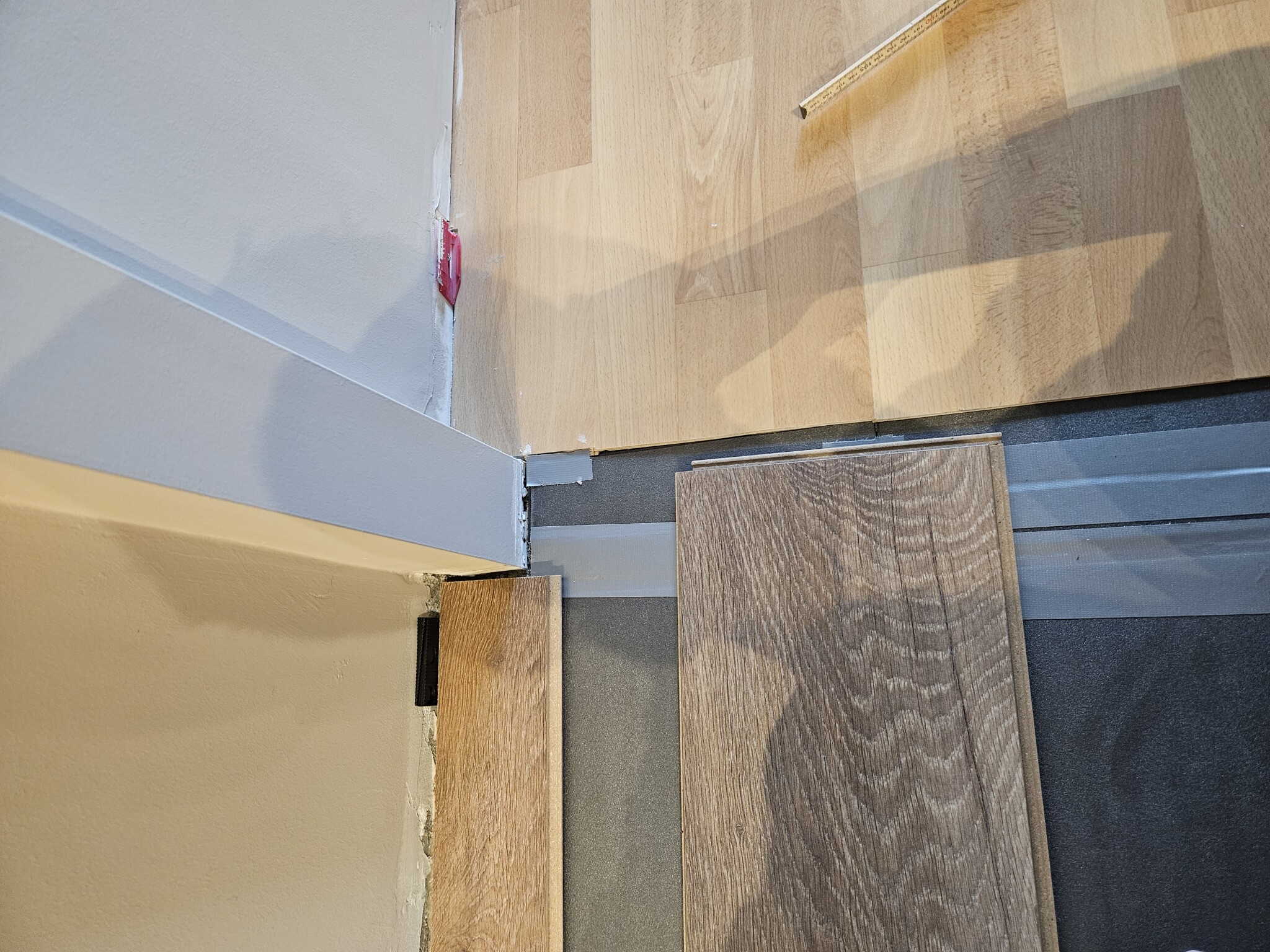

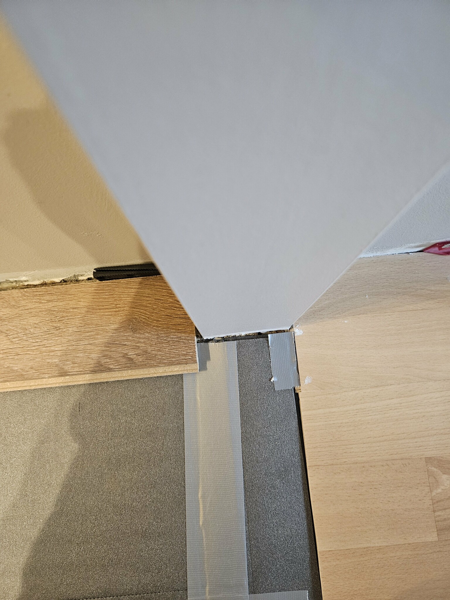

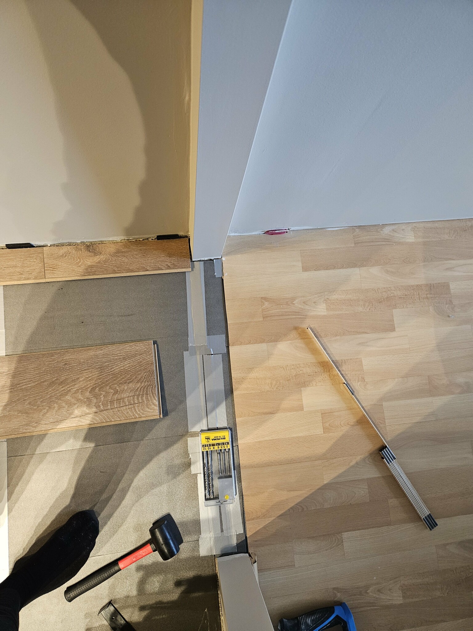

Ska lägga golv i en garderob/walk in closet med 5mm nivåskillnad och det finns ett dörrhål nu som inte fanns innan hur ska jag lägga golvet? Så nära det gamla golvet som det går eller jämns med väggen hela vägen? Och vilken typ av tröskel skulle ni använda?

Är det det nya golvet som hamnar högre?
Om så, så går det ju att ta ut lite nivåskillnad om du låter det ligga jäms med ny tröskel (som då antagligen måste läggas med lite distanser under).
Andra alternativet är att lägga även under den nya tröskeln, för stabilt underlag.
Ska det inte sitta någon dörr hade jag använt en tunn plan tröskel
