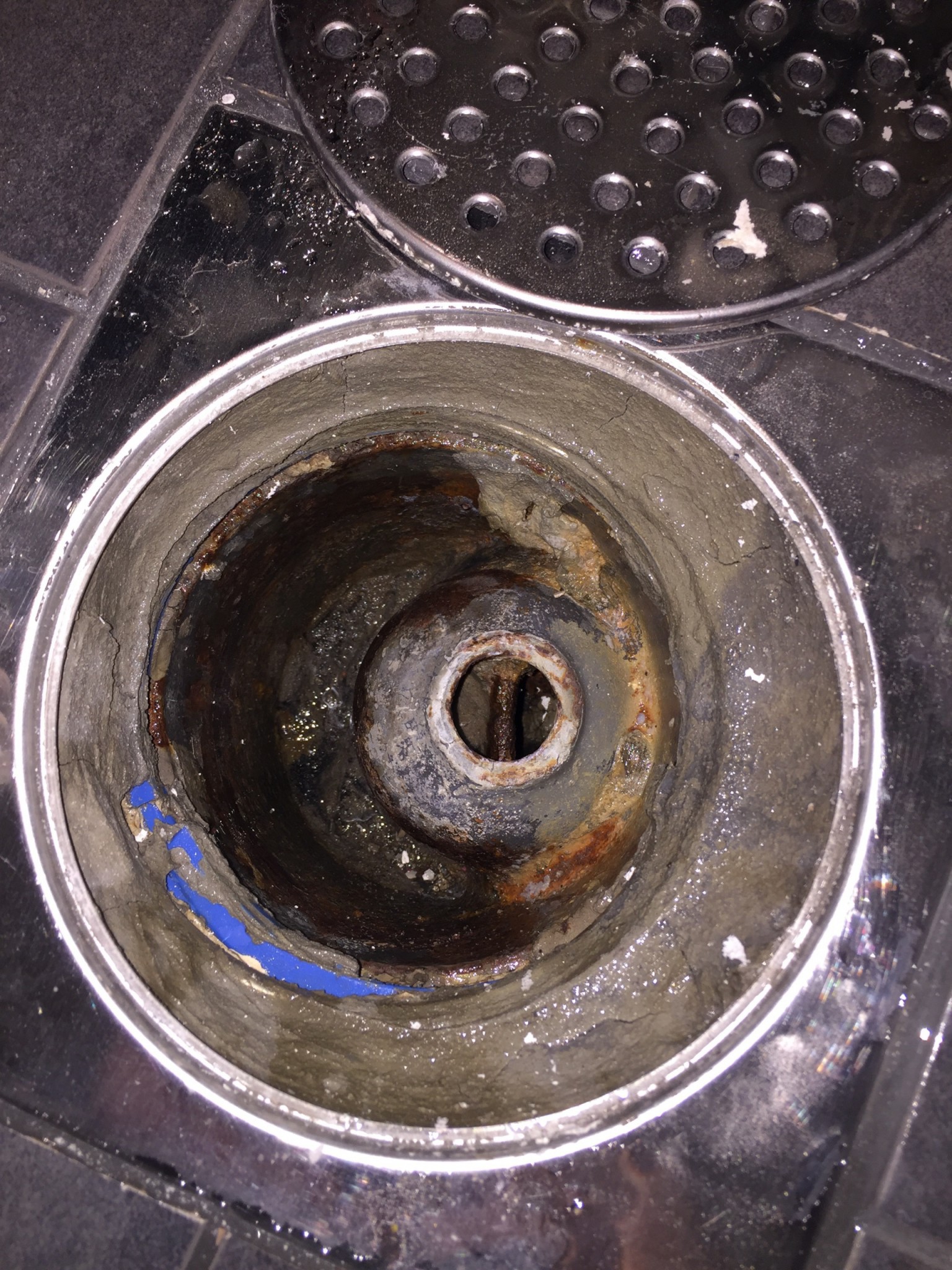

Har precis köpt en ny lägenhet och tycker inte att golvbrunnen ser bra ut. Behöver jag vara orolig?
Sliten golvbrunn med rost och avlagringar i en nyköpt lägenhet, omringad av mörka klinkerplattor.
Är det plast eller metall i botten? Ser inte ut som en purus brunn av nyare sort iaf

Knepig bild att tyda korrekt.
Jag tolkar det som en äldre gjutjärnsbrunn utan renspropp. Men klämringen känns lite malplacerad då.

Nej, det ser verkligen inte bra ut då det är en gammal gjutjärnsbrunn, undrar hur fan dom har fått dit en modern klämring i den:confused:
Ja det är en gjutjärnsbrunn. Vet inte exakt när det renoverades men jag tror att det har varit inom en 5 års period.

Nej det är fel. Gjutjärnsbrunnen är omöjligt slät nog för att klämringen ska kunna täta ordentligt. Det är fuskbyggt men det är också ditt ansvar tyvärr.
Ajdå... vilka problem kan detta ge? Och räknas det som ett dolt fel i sådana fall?
Okej så det räknas inte som ett dolt fel?
Då har dom fuskat. De har behållit den gamla gjutjärnsbrunnen som skulle ha bytts till årets standard. Alla brunnar innan 1992 tror jag det var ska bytas vid renovering då den du har har uttjänat sin livslängd. De verkar dock som de gjutit in klämringen i fixet...helknepigt,
Dolt fel skulle jag inte säga för en besiktningsman skulle genast se detta vid en besiktning.
Okej jag förstår detta var ju inte alls roligt. Är det risk för vattenskada?

Nu ska vi lugna ner oss lite tycker jag. just klämringen skyddar främst för överfyllnad av brunnen om det blir stopp, då kan vattnet ta sig in bakom tätskiktet, det är det klämringen ska förhindra.
Vad har du för bjälklag? Är det betong eller trä? Är det betong skulle jag inte oroa mig det minsta.
Dolt fel finns inte i lägenheter, det hade inte heller klassats som dolt fel i ett hus då det är väldigt lätt att upptäcka och definitivt något som ingår i alla besiktningar.
Brunnen håller säkert länge till men det jag funderar mer på hur de löst det hela med tätskiktet. Tätskiktet är en slags folie som leder fram till brunnen där vatten alltså ska rinna på folien fram till brunnen. Om du kollar på sida 13 så ser du principen. Men på din bild ser de ut att ha fyllt med fix både under och på sidan. Då kommer inte vattnet fram till brunnen.
Kan du ta en bild från sidan s¨man ser under klämringen.
http://www.mapei.com/public/se/brochures/multimedia/mapei_vrb.pdf
Jag antar att man satt i en HL-ring (tror dom heter så) en alu eller komposit ring som man lägger i gjutjärnsbrunnen för att få i en purus klämring, väldigt tveksam konstruktion då det är näst intill omöjligt att få ringen tät mot brunnen.

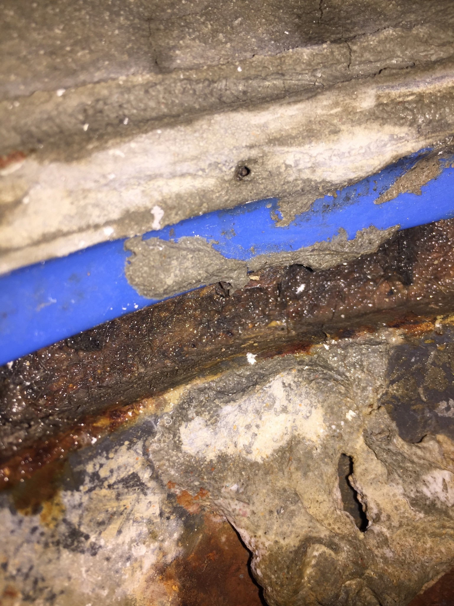

Okej jag förstår principen. Har ingen aningen om vad det är för bjälklag men det är en gammal tegelfastighet med betong på det andra golven.
Del av rostigt bjälklag i gammal byggnad med synliga rör och betongfragment.

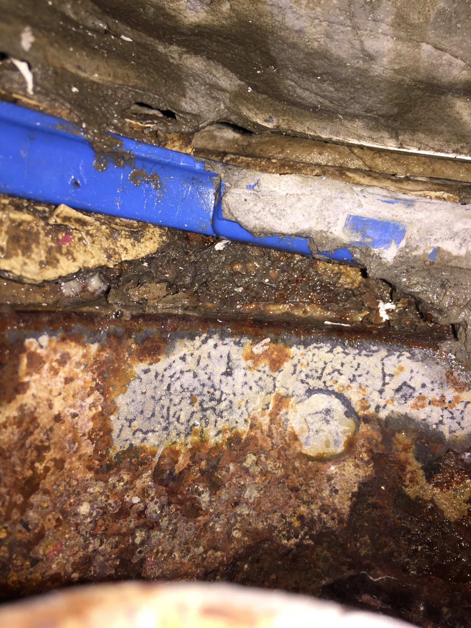

En till bild....
Närbild på rostig järnbalk med fuktskador och blå plastledning.
