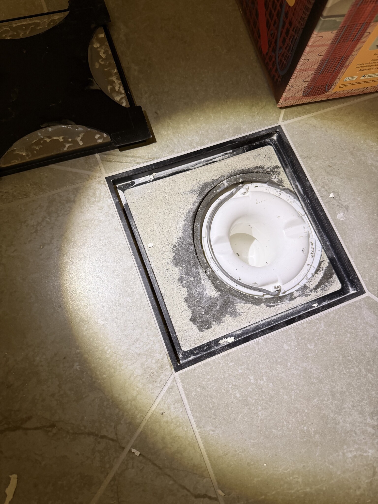

Har haft en hantverkare som lagt tätskikt och kakel. Eftersom jag inte har någon kunskap om golvbrunnar så ställer jag frågan här. Ser golvbrunnen okej ut?
  • Golvbrunn installerad i badrumsgolv, med kakel och tätskikt runtomkring, lyses upp av en ficklampa.
Fall/tätskikt etc behöver vara rätt under, men det ser man inte här.
Att klinkers inte är centrerat rakt över brunnen spelar ingen roll så länge det går lyfta ur vattenlåset.
Det ser ut som att låset går lyfta ur. Prova det.
Fall och uttag av vattenlås är ok. Min fråga är kring tätskiktet och att duken är synlig. (Ursäktar mina dåliga frågor)
Vad står det i tätskiktstillverkarens anvisningar? En del kräver att duken/manschetten är täckt av fogmassa, andra inte.
Nax-E är tillverkaren
