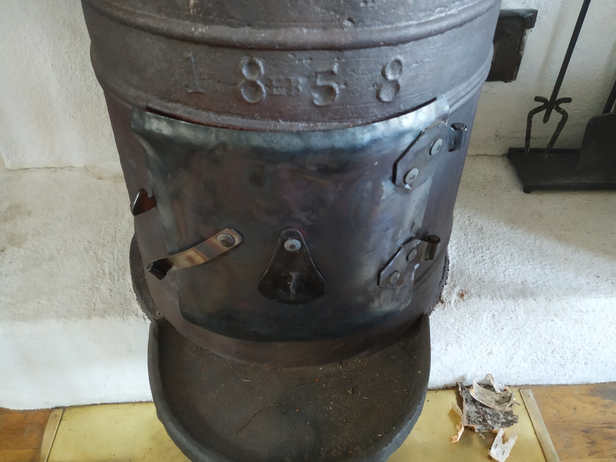

Här blir det ju förstås väldigt varmt, så jag vet inte om man kan smörja gångjärnen. Faktum är dock att det är ett väldigt illa gnissel att öppna den här luckan. Vad tror ni? Gammal gjutjärnskamin med gnisslande gångjärn och datumet 1859 präglat på framsidan.
Set ut som plåt, går det inte bocka lite för att få annan passning vid gångjärnen, för det är väl de som gnisslar.
Ser ut som en hemgjord lucka, gör en ny i tjockare plåt så minskar gnisslet.
Kolla gångjärnen, de ser ut vara av kraftigare plåt borde inte påverka annat att de klämmer.

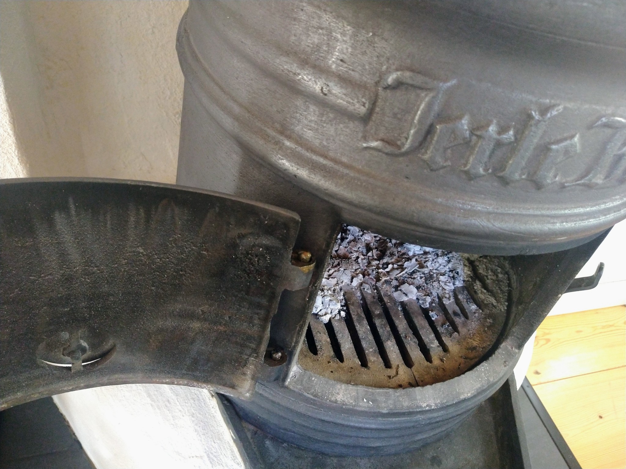

Och när jag nu tittade mera noggrant så ser det ut som gångjärnstapparna är böjda ut från kamin och luckan hänger på böjen.
Om ts lyfter lite på luckan, gnisslar den då, dvs hänger inte på böjen nedtill?
Är det orsaken så svetsa på en topp på luckans gångjärn så den istället glider på toppen och inte gångjärnstappen på kamindelen.
Ett mycket enkelt tips:
Smörj gångjärnstapparna med kopparpasta. Använder det själv när kaminluckan börjar gnissla.
Öppen kaminlucka med synliga gångjärnstappar och aska i brännkammaren, tips om smörjning med kopparpasta.
