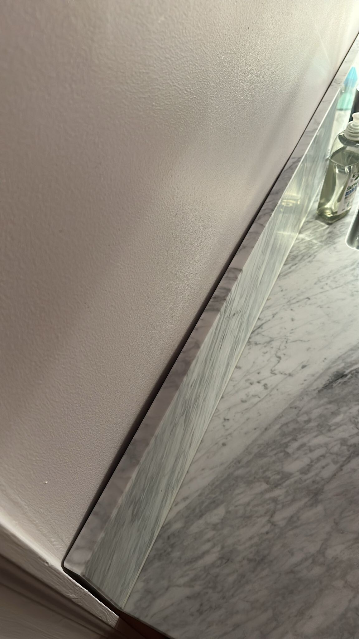

Jag har ett nyinstallerat stänkskydd i marmor med en glipa på ca 2–5 mm mellan marmorplattan och väggen. Stenleverantören säger att de inte ingår att fästa material. Konstigt kan man tycka.
Min fråga: Vilket material/metod skulle ni rekommendera för att fylla glipan?
  • Nyinstallerat marmorstänkskydd med synlig glipa mellan plattan och väggen, samt små diskprodukter på bänken.
Tec 7 som du målar in.
Alt latexfog som du målar in i väggfärgen.

Det är ju tämligen svårt att böja sten så, mjukfog.

Ta limfog som Tec7 för latex spricker bara, sedan målar du in den i väggfärgen..
