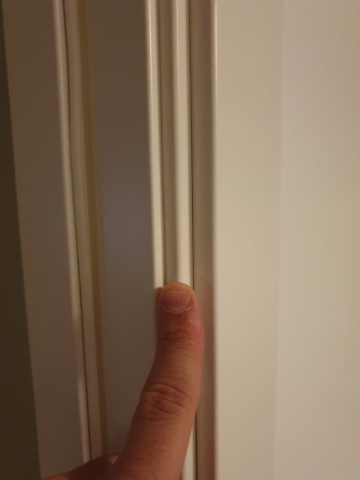

Hur fixar jag detta. Dörrkarmen är något förskjuten in i dörröppningen så att det uppstår en glipa på ca 5 mm mellan dörrkarmen och det tilltänkta dörrfodret.
Ska jag fylla gliporna med spackel (fog kommer väl att bukta in) och måla om dörrfodren?
Detta är ett hantvek i sig och resultatet kanske inte blir så bra.
En klackfoder skulle passa men då måste jag matcha den med de andra dörrarna, och inte minst tag bort lite lättbetong så att jag får in klackfodret mellan vägg och dörrkarm.
  • Glipa på cirka 5 mm mellan en förskjuten dörrkarm och väggen i en dörröppning.
  • Glipa mellan förskjuten dörrkarm och dörrfoder som visar utrymmet för potentiell klackfoderinstallation.
Kan du inte flytta dörren bara?
Alternativet är ju att såga till en liten list (smyg) att klämma in
hansan
Det finns väl egentligen bara två sätt som blir bra, klackfoder eller sadla upp. Med det sagt så är ju resultatet snarlikt, jobbet blir något snabbare om du hittar en list med rätt klack.
edit, ja förutom att flytta dörren eller byta karm.

Vad innebär sadla upp? Att man sätter in en smyglist i glipan?
Ja precis.
Kanske finns någon teknisk skillnad för snickaren men för oss andra är det nog samma sak. Förövrigt heter det nog egentligen att sala :)

Men du kan väl flytta dörren så att det ligger längst med gipset?
Det är bara att sala upp med vitlackade lister.
Såhär har jag gjort i alla rum jag renoverat efter att ha satt renoveringsgips som bygger 6mm.

Det är lättbetong på sidorna och gips ovanför (fanns en överdel i plast till dörren förut).
Nu ser jag att det bara är ovandelen av gips som sticker ut över dörrkarmen och som ställer till det. Så jag skall på nåt sätt gröpa ur gipset just där fordrarna kommer att gå.

Tack för svar! Såg nu att det bara är min överdel av gips som spökar. Ska försöka gröpa ut gipset där fordrarna skall gå.

Jag skulle ha skaffat en vit foglist (8x30mm) och klyvt den på mitten så du får rundningen kvar, klyva ner den om det behövs. Sen sätta in den i springan och låta den sticka ut 4 mm på karmen så det blir en övergång, istället för nån omöjlig skarv som ska hanteras med spackel å färg..
