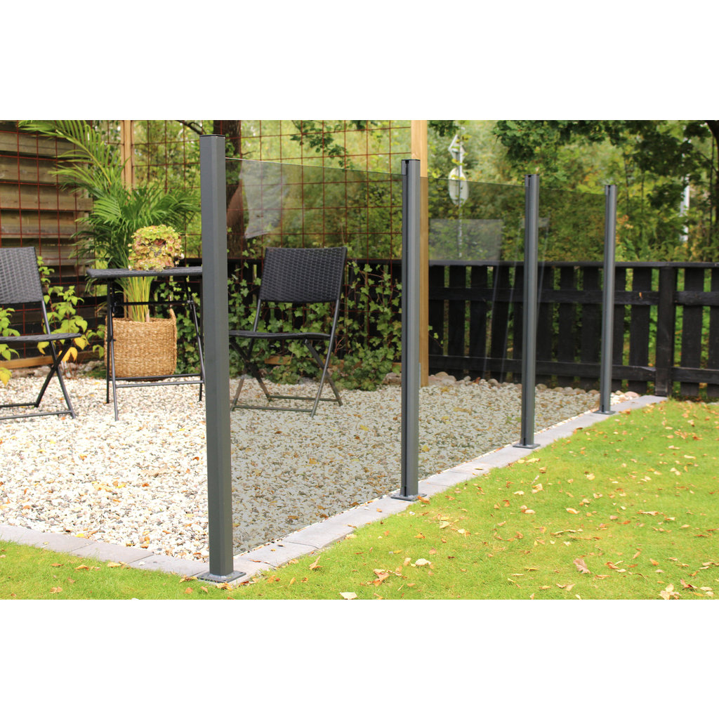

Vi hade tänkt sätta julas glasräcke på det. Stolparna är ju i aluminium och skruvas fast med 4 skruvar per stolpe. Det kommer finnas reglar under komposittrallen så det finns något rejält som skruven får tag på.
Men finns det risk att man krossar komposittrallen?
Inte när man skruvar dit den kanske, men om man råkar stöta mot glasräcke / stolparna eller något.
Är det någon som har erfarenhet?
Så här ser räcket ut:

För att minimera risken..
Kan man inte borra hål och trycka i lite typ fogskum eller annat precis där varje stolpe skall stå? :thinking::thinking:
Kan ju montera en ”bricka” på andra sidan, av t ex samma material eller en plåt. En vinkel på staketet gör det nog mycket stabilare också.
Ja tanken har slagit mig, borde ju göra det hållbarare tycker jag.
Jag skulle gissa att jag behöver lite rostfria brickor för att få stolparna helt rakt när jag skruvar dit dom.
Ja en vinkel skulle göra det starkare men trädäcket är inte så stort så då hamnar vinkeln där jag vill passera ut så att säga.
Men jag kanske oroar mig i onödan, det kanske håller som det är nu också, lutar mot att jag chansar om ingen säger att de inte testat och det inte gick :)
Jag har 3 plankor extra så skulle jag råka knäcka en så går det att lösa med lite bök.

Att man fyller upp hålrummet med något så att inte kompositen kan ge vika...
Maskintok skrev:
Det var så jag tänkte..
Ja det skulle ju faktiskt inte vara så stort extra jobb att borra först för stolparna och spruta ner lite skum innan montering. Har jag tur kanske jag har nån gammal burk fogskum som ligger :)
