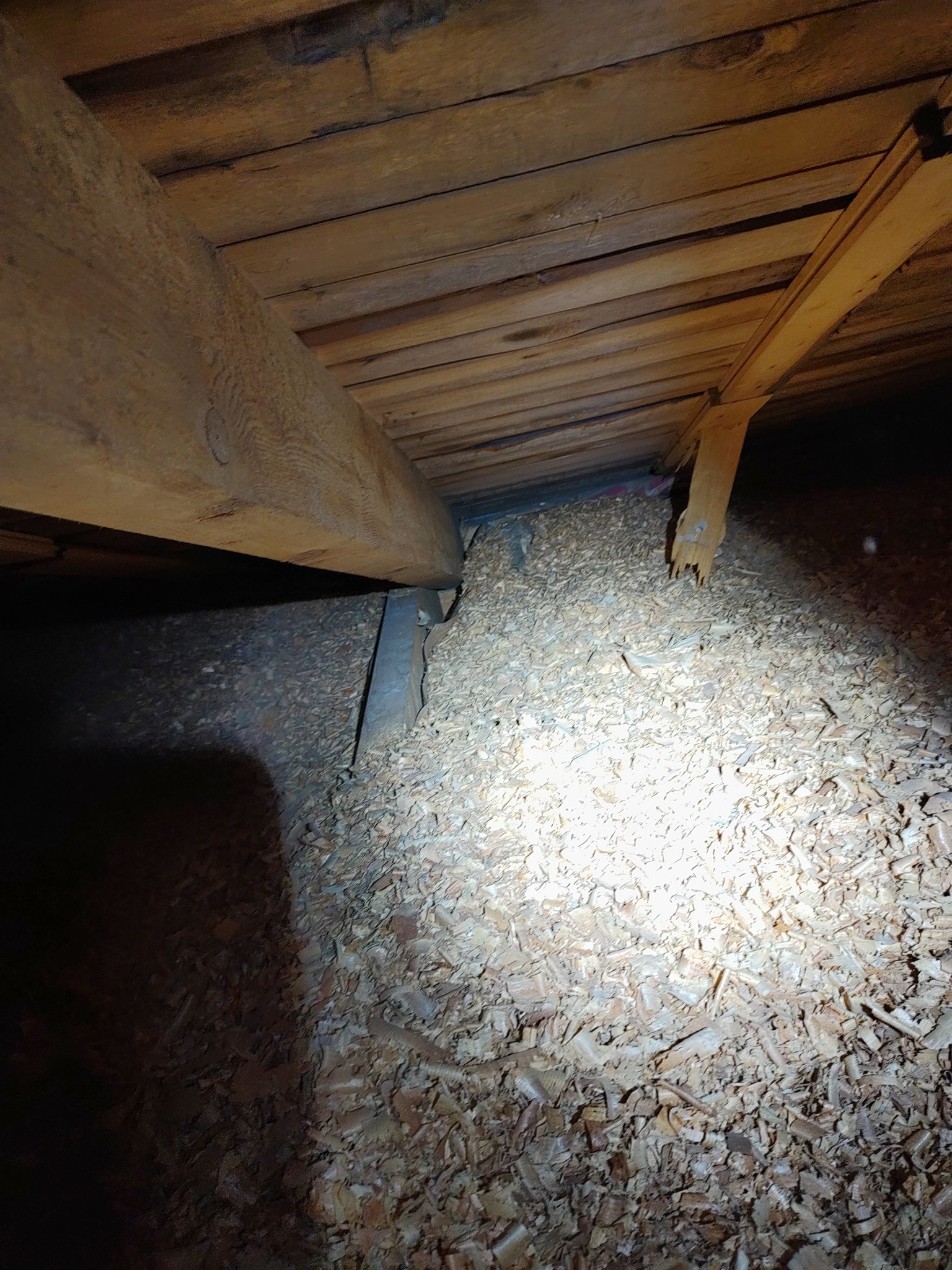

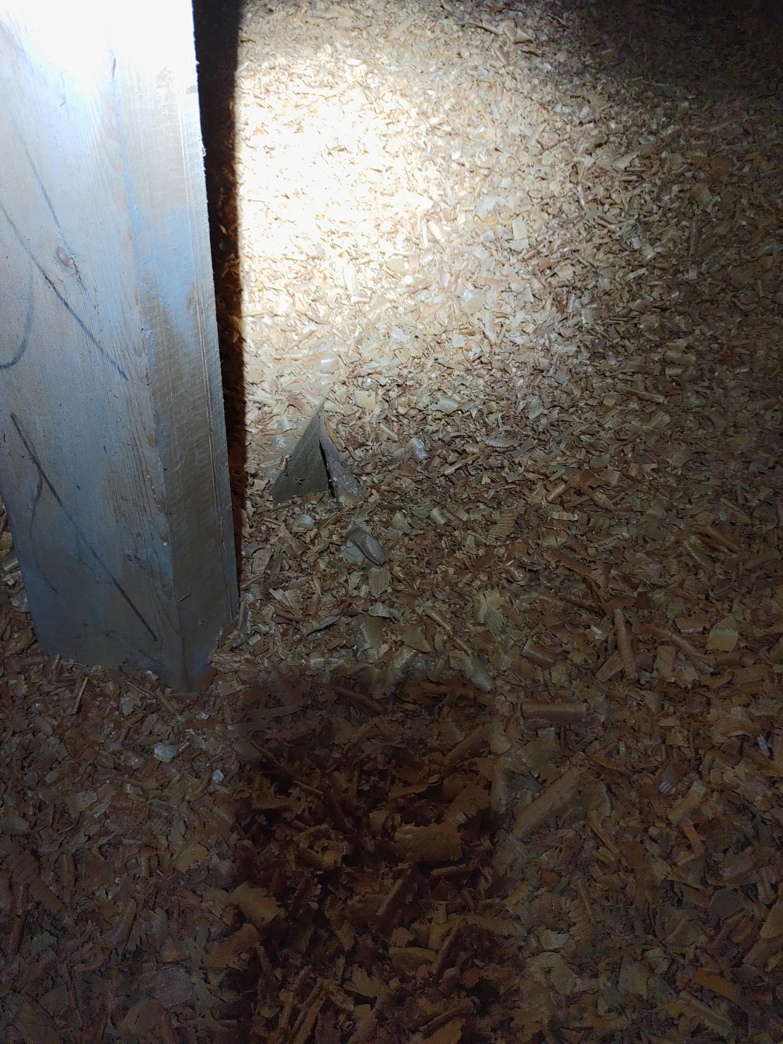

Flyttade in för ett år sen i en 40-talsvilla. Jag och sambon tog ett varv på vinden nyligen för att ta ned gamla getingbon. Lade märke till att kutterspånet som ligger verkar vara utlagt ovanpå vad som ser ut som någon sorts pappersliknande material.
Det som bekymrar mig är att detta papper inte sluter tätt mot balkarna på sina ställen. Se bifogade bilder.
Frågorna är alltså:
1. Varför ligger spånet ovanpå papper? Är ett helt enkelt så att man har kånkat upp spånet i förpackningen och sen helt enkelt sprättat/vikt ut dem?
2. Skall pappret sluta tätt mot balkarna? I sådana fall behöver detta kanske åtgärdas?
Tack för svar!
Mvh

Ingen annan som svarat, så då gör jag det:
Jag tror att pappen är till för att det inte ska ramla ner spån genom innertaket på övervåningen.
Edit: vill också gratulera till ett hus med torr och frisk vind! De visste vad de gjorde på 40-talet!
frediv och 2 till
Japp, är för att spånet inte ska fara ner. Ser ut som att ni INTE ska göra något alls på er fina vind.
Håller med SågspånPappspik... Vilken fin vind.
frediv och 1 till
Tack för de lugnande svaren. Det blir kanske nån insats för att dra nätverk och kanske installera nån hygrometer för säkerhets skull. Mvh

Det är bra att ha en vind till installationer!
Hygrometer är nog mest placebo för att ni som ägare ska vara lugna, vinden verkar vara i gott och torrt skick :D!
