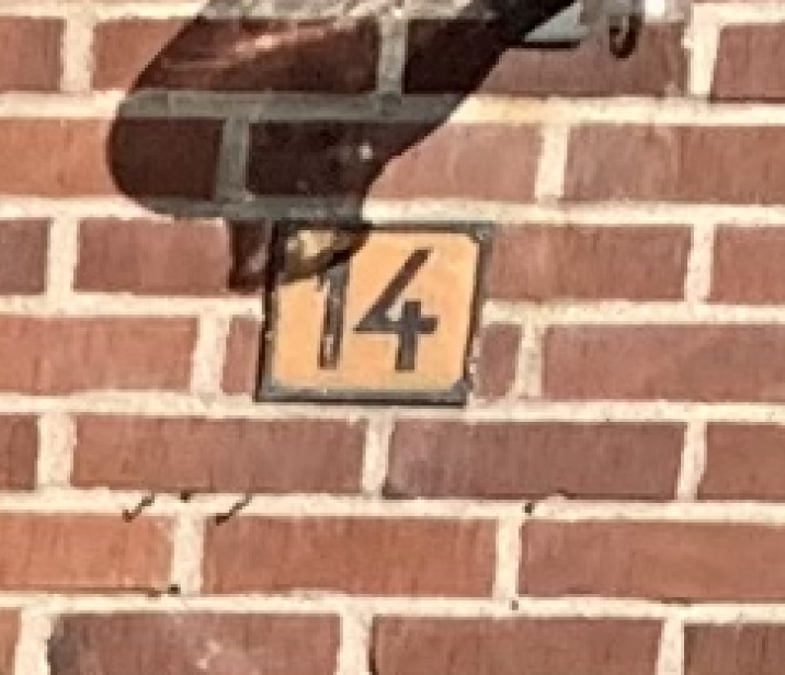

Har en gammal gjutjärnsskylt med husnumret på väggen som jag tänkt renovera.
Hur ska jag gå tillväga egentligen? Stålborste och sen bara måla? Vilken färg ska man ha? Nån form av hammarlack?
Den är inte rostig, bara väldigt urblekt i färgerna

När jag målade vår skylt av samma typ såg jag till att all eventuell lös färg skapades bort, sen rengjorde jag den ordentligt. Frågan är om jag inte gick på ett varv med sandpapper också.
När det var dags för målning tog jag vad som fanns hemma. Så det blev först vit sprayfärg över hela, sen nån svart färg jag hade på hyllan, antagligen från husets förra ägare. Den penslade jag på, inte så svårt eftersom det är upphöjt där det ska vara svart. Dessutom kommer den aldrig att betraktas på nära håll, så småmissar syns inte.
Frågar man på färgaffären är ovanstående tillvägagångssätt gissningsvis inte rekommenderat eftersom jag blandat olika sorters färg, men det har hållit sig väldigt fint i ca 7-8 år och jag räknar med att det förblir så ett bra tag till.

Jag vill dock inte göra något som bara håller 7 år
