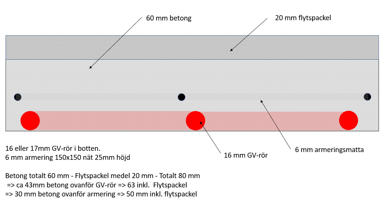

Jag har samma frågeställning nämligen och tänker mig konstruktionen så här

Ja det gör jag. Från början hade jag tänkt göra samma som du av kostnadsskäl, först betong, sen flytspackel. När jag räknade på att bara använda flytspackel så blev det inte så jättemycket dyrare, så eventuellt skippar jag steget med betong.Viktor.J skrev:
Kommer inte djupare än vad jag redan är, har bilat bort en 60 mm finkaka. Anledningen att jag vill minimera höjden på gjutningen är att golvnivån inte ska bli mycket högre än i intilliggande rum.K KjellTimell skrev:
Nyfiken på hur du räknat då ?D DesertCruiser skrev:
Jag kollar på Byggmax billigaste flytspackelsäck.
- 220 kr för 25 kg.
- Materialåtgång 1,8 kg/mm/m2 => 18 kg/cm/m2 så för en 6 cm betongplatta innebär det då => 108 kg/m2
- Jag har 8,5 kvm golvyta => 108x8,5 = 918 kg
- 918 kg => 37 säckar @ 220 kr =>8200 kr
En säck ger 13 L betong. 8,5 kvm och 6 cm platta är ca 510 L => 40 säckar => 2 000 kr.
Finns det avsevärt billigare flytspackel ?

Min tanke är ju att räkna in kalkstensplattorna i höjden över rören, så då kan jag minska gjuthöjden med 12 mm. Behöver alltså då bara gjuta 35 mm.
1,7 kg*35 mm*6,5m²=386 kg
386kg/20kg≈19 säckar
20-25 säckar*169kr=3380-4225 kr
Ca 100 kr dyrare per säck än betongen då, så 20-25 säckar är ändå 2-2,5k. Dessutom blir det väl säkert dyr frakt p.g.a. vikten.betong kan man hämta själv (iallafall jag). Intressant att det kan skilja så mycket i pris mellan flytspackel. Fördelen med flyten är väl att det torkar snabbt och att du kan fortsätta arbetet sedan, det kan ju motivera extrakostnaden.D DesertCruiser skrev:
Inser nu att du ska flyta på ett befintligt golv, då spelar ju hållf. mindre roll också.
Tack för svaren.
Det är just den kortare torktiden som lockar med att bara flyta.Viktor.J skrev:
