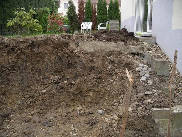

Vi är i färd med att bygga ett trädäck (350 cm x 800 cm) som delvis vilar på mark och delvis (cirka 30%) vilar på två trästolpar (cirka 120 cm höga). Utrymmet under däcket vill vi använda som öppet förrådsutrymme och vi tänkte därför börja med att gjuta en betongplatta. Trädgården består av ren lera. För närvarande ser det ut som på bild #1.

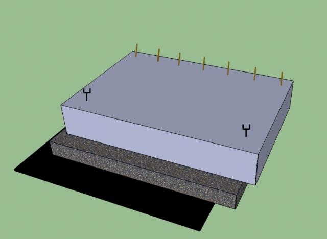

Nu tänkte vi gå tillväga enligt följande.
Bild #2
1) Gräva ut en yta på 350 cm x 200 cm som är 45 cm djup
2) Lägga en markduk (svart på bilden)
3) Fylla med 15 cm grovt grus eller stenkross för dränering
4) Packa gruset med handstöt
5) Lägga ut kronstöd med armeringnät 15 cm ovan gruset
6) Hälla 30 cm betong ovanpå gruset
7) Stick ner armeringsjärn (bruna på bilden) längst bortre kant som sticker upp cirka 20 cm för kommande stödmur
8) Sticka ner två stolpskor (svarta på bilden) för kommande trästolpar
9) Låta det torka 1 vecka

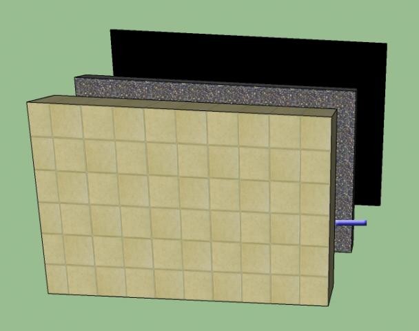

Bild #3
1) Börja mura stödmuren med lecablock
2) Hålla 10 cm avstånd till bakomliggande jord
3) Armeringsnät för vart tredje lager lecablock
4) Täcka mark och jordvägg bakom muren med en markduk
5) Lägga 20 cm singel bakom muren
6) Lägga ett dräneringrör (blått på bilden)
7) Fylla på med resterande singel upp till översta lecablock.

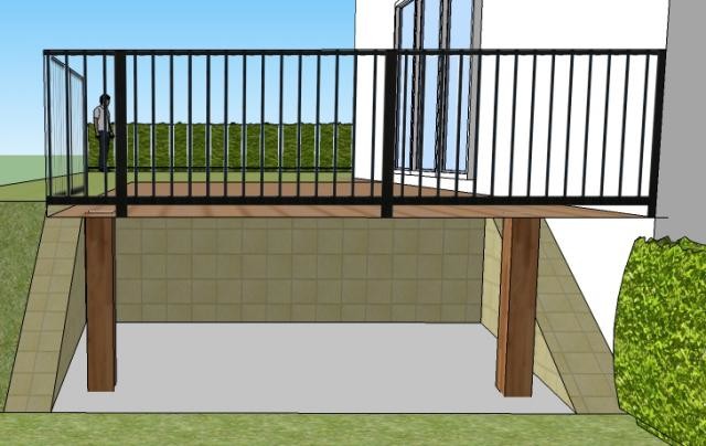

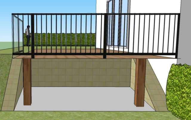

Bild #4
Förhoppning är att det ska se ut så här när allt är färdigt.
Nu undrar jag om ni har några synpunkter på ovanstående. Är det ett rimligt tillvägagångssätt? Räcker 30 cm betong? Etc?
