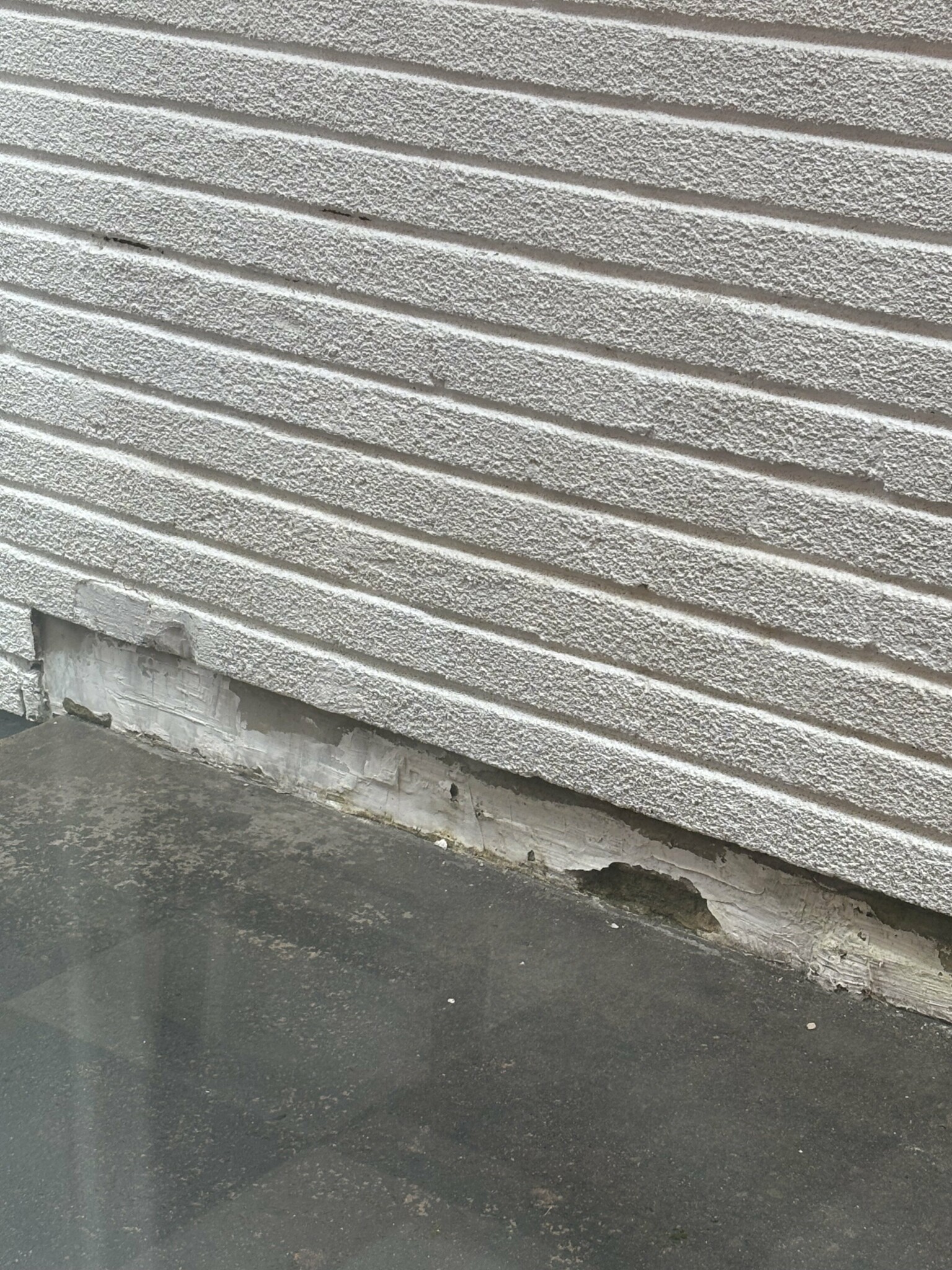

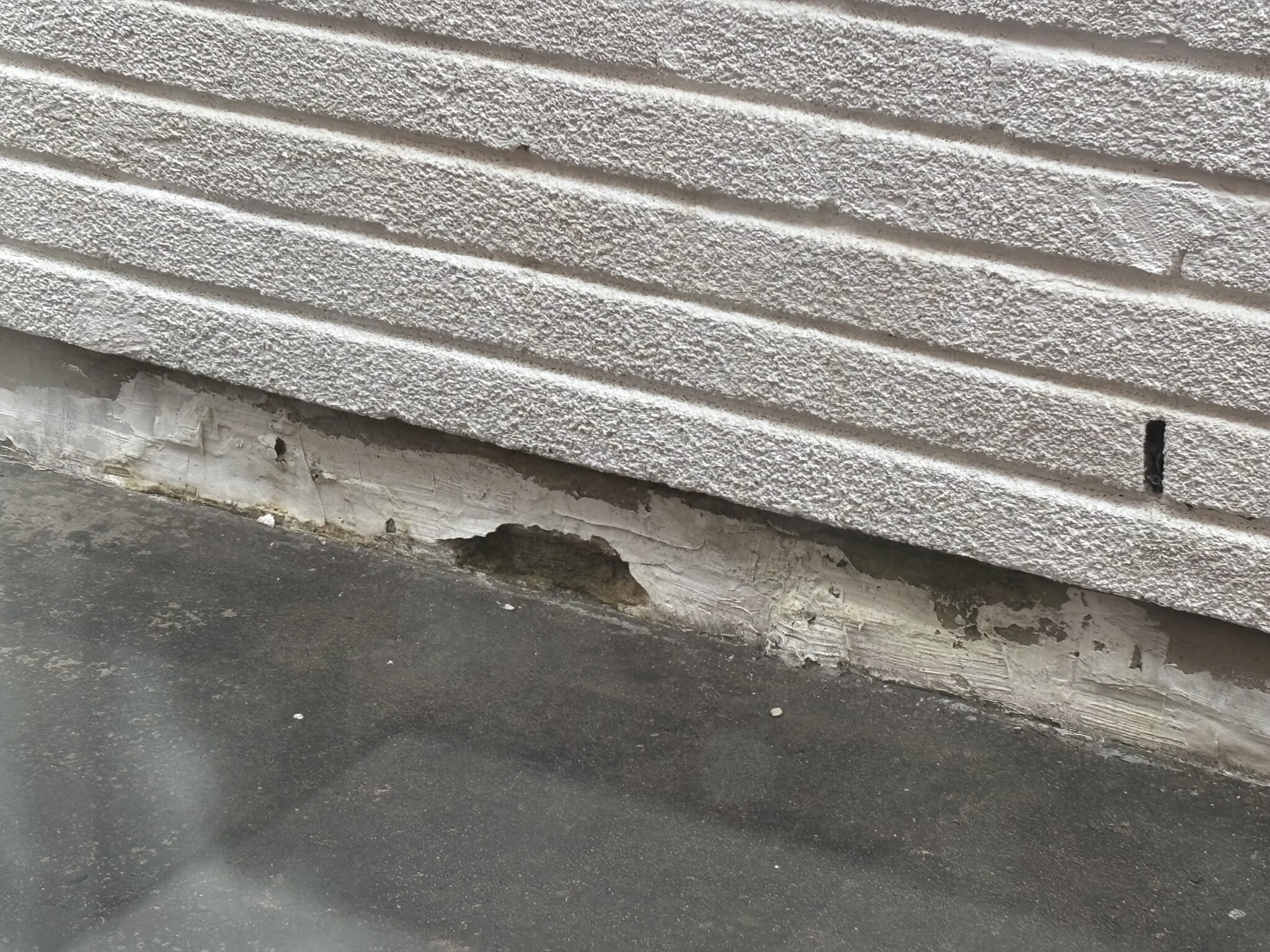

Problemet är nog att det troligen blir blött där emellanåt. Då stoppar nog inte mycket. Nästan bättre att ha naken betong eller vad det nu är? Eller är det lättbetongblock?
Det är nog vanlig betong tror jag. Så bäst att knacka bort all husfix men sprickorna bli bara värre antar jagS Stefan1972 skrev:

Antingen Cementbruk A, eller Ardex A46.
A46 fäster väldigt bra på underlaget, men väldigt dyrt.
Cementbruk A är som betong, och stannar nog ändå, och mycket billigare.
Jag har ju dock ingen aning om det gäller hela garaget?
Men utseendet kommer bli skit, vad du än gör.
