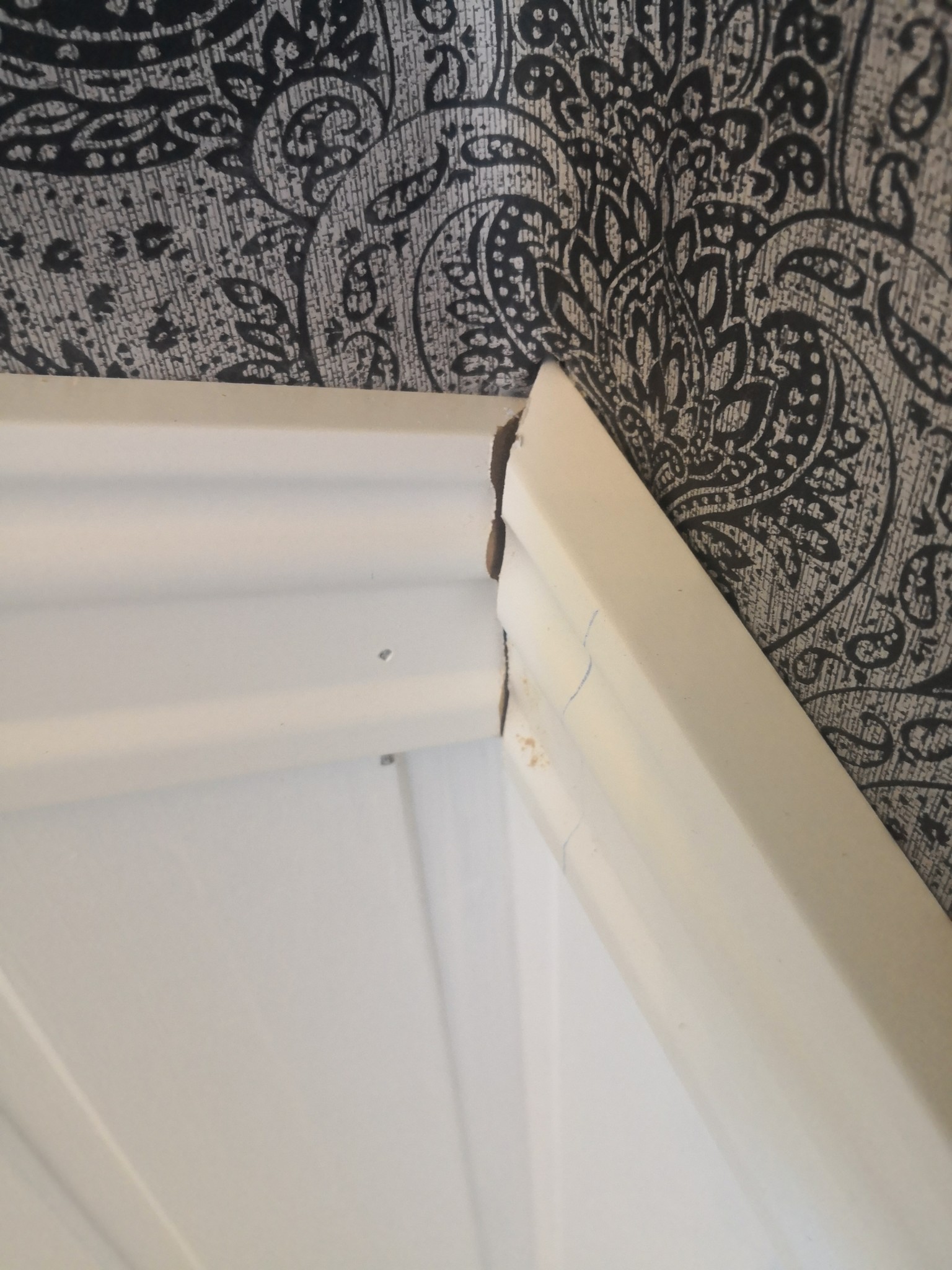

Hur sågar man bröstlist i trapphörn så det blir rätt? Har försökt på flera sätt men det blir inte bra. Lägger in bild. Både golv och hålkärlslist klarar jag av men det här har fan besegrat mig känns det som.
Felkapad bröstlist i ett trapphörn mot bakgrund av paisleymönstrad tapet.
Hjälp!
Finns det verkligen INGEN här inne som kan hjälpa mig?
Svår list i två vinklar. Jag har ingen "rätt" lösning. Men har sett att vissa delar upp vinkeln så att du gör en vanlig 45/45 vinkel i hörnet, som om den inte även skall vinklas nedåt. Detta i form av en kil där botten är 0. Den andra sidan av kilen delar du upp i vinkel med anslutande list nedifrån alltså typ 22,5.

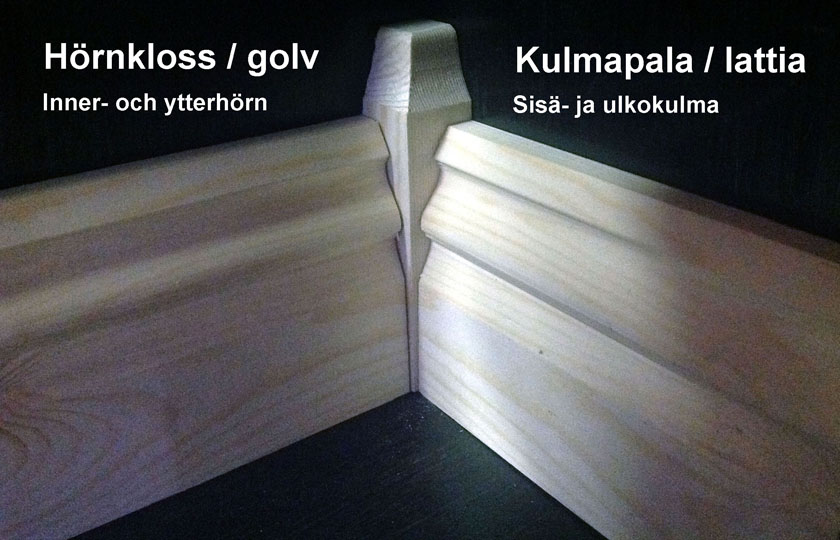

En annan lösning är att sätta en hörnkloss. Kanske inte den mest önskvärt lösningen, men kan faktiskt bli riktigt snyggt om man hittar eller tillverkar en i rätt stil.

Ett alternativ är att jobba med två små passbitar. Dessa har till uppgift att agera mallar så du hittar rätt vinkel. Passbitarna bearbetas med rasp tills du är nöjd. Därefter får du försöka ställa in sågen efter dessa. Det är flera moment, (provsåga tills sågen är rätt inställd), innan rätt list sätts i sågen, då blir det ingen överraskning att det kommer passa.
Jag har testat problemet i ett 3D program. Jag tror också att hörnkloss blir den snyggaste lösningen. Hörnklossens översida bör vara horisontell.

Gersåg och använd en spillbit som du sågar tills den passar rätt (ha sågen nära till hands) och sedan tar du din långa bit när sågen är inställd. Var noga med att första biten verkligen ligger rätt, mitt i hörnet, en millimeter fel och det är omöjligt att lyckas snyggt.
Problemet är att snittytorna inte är lika långa så det är helt omöjligt att få dom att passa ihop på ett bra sätt.

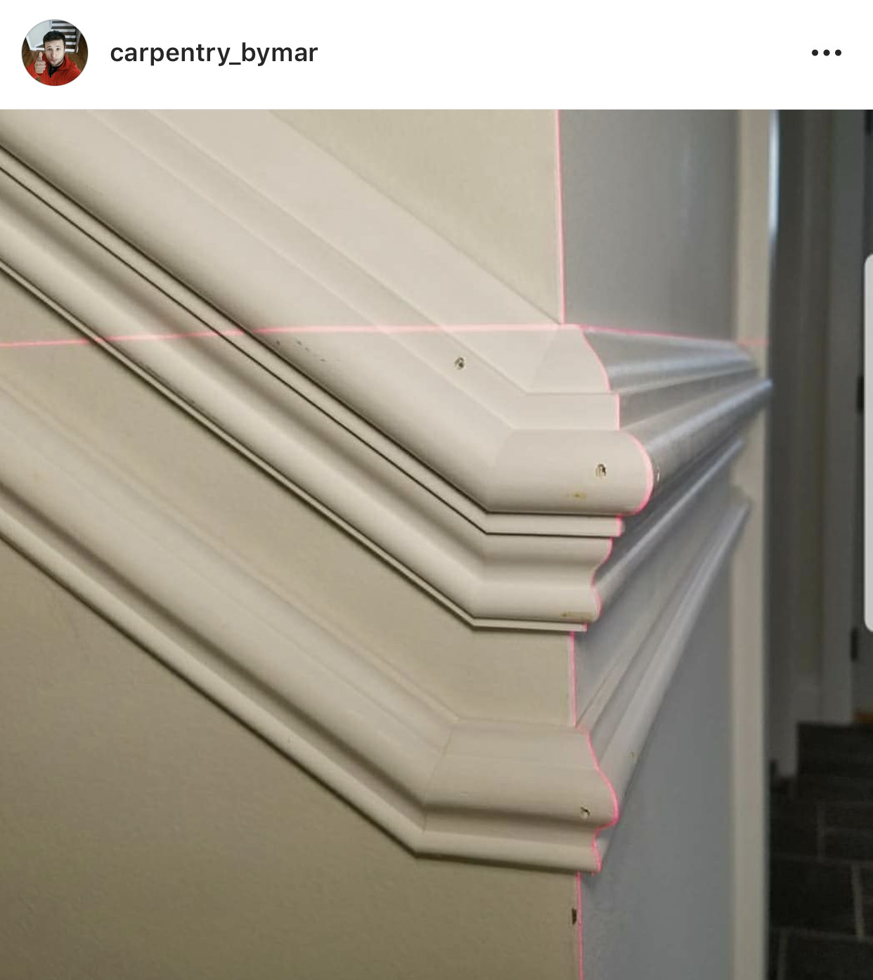

Så här skulle jag gjort:
  • Vitlaserad trappnos och trälist vid installation med rosa laserlinje.

Snittytorna är exakt lika långa men omvända. Det är det som är det svåra.
Försökte mig på något sånt där men det var fan inte lättare med innerhörn.

Kör den enklare lösningen där du sätter en hörnkloss i innerhörnet.

Du behöver en mellanbit. Det går inte annars. Hörnkloss är fult, fusk och helt förkastligt. Inlägg #8 ger en hint om hur det ska se ut.
