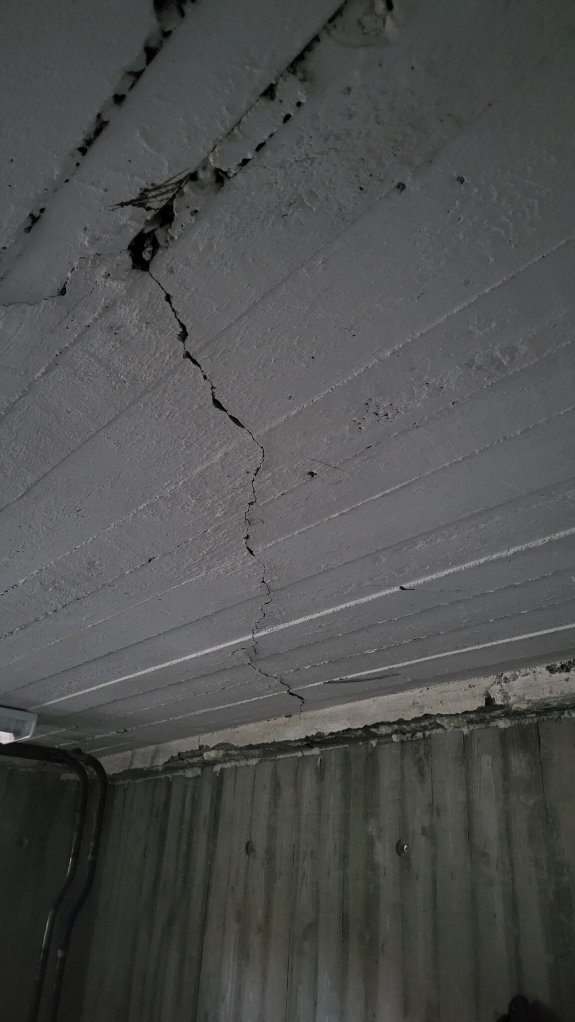

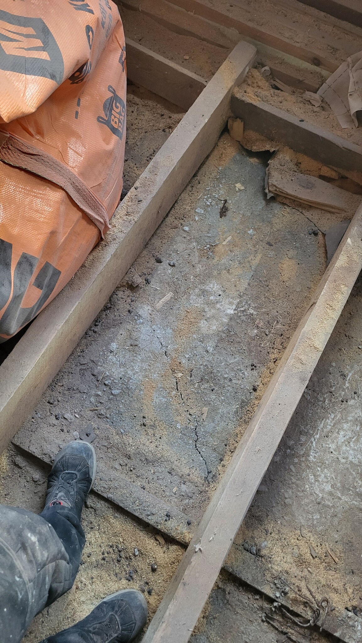

Renoverar hus från 30-tal, och har precis skottat ur bottenvåningens golvspån. Huset har en del sprickor i plattan som utgör källartaket, vilket är att vänta i ett hus med över 10 cm nivåskillnad pga sättningar.
Hittade dock denna spricka som verkar gå genom hela plattan. Borde jag vara orolig, eller är också detta inom det normala?

C
Är väggarna i källaren nygjutna?
E
Ja, men sprickan är sen gammalt.
C
Jo, tänkte mer på om orsaken till sprickan kan ha varit något problem med väggarna som nu är åtgärdat?
E
Jaså, då är jag med. Ja, det är mycket möjligt. Väggarna buktade inåt såpass mycket att vi valde att byta ut dem. Detta var ett av de bättre hörnen av huset vad gäller väggar, men också den sida som sjunkit mest.
Huset är 90 år gammalt så det är nog inget akut men vad är det för övriga sättningar?
ehe17
E
Lermark så sjunkit 10 cm i ena hörnet.
Står hela huset på lera eller endast delar?
E
Gammal sjöbotten så morän och lera. Grannen har berg under sin källare men har ingen aning.
