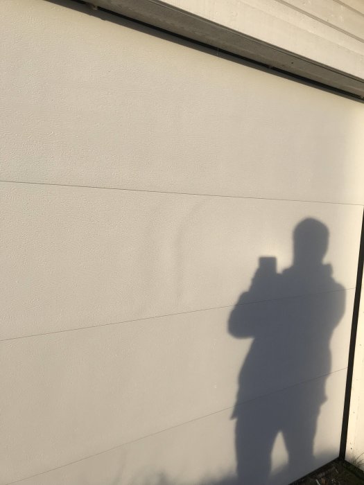

Den funkar som den ska men portbladen är inte helt raka så det blir fula slagskuggor på den, dom god tar inte en reklamation för den funkar som den ska.. ojämnheterna är inom normerna tycker dom .. lägger upp några bilder, vad tycker ni!??

Huruvida det går att reklamera beror ju på vad "normerna" säger. Om det finns några...?
Jag kan hålla med om att det inte ser helt bra ut. Det hade nog stört mig också, men därifrån till acceptabel reklamationsorsak är ju mer tveksamt.
Är portbladet i plast eftersom det blir sådan "tapetskarvar" runt vikställena?

Inte plast det är plåt .
På bild 3 ser jag lite ojämnheter i plåten men sen är väl inte Skånsk byggvaror heller kända för sin höga kvalité heller?!?
Om du menar att skuggorna visar lite ojämnheter i bild 1 och 2 så tror jag inte du har något att hämta men har plåten släppt som det ser ut på bild 3 så tycker jag dom måste godkänna en reklamation.
På bild 1 ser det ut som bladen "svampar" ut vid skarvarna. Jag har själv varit o kollat på 2 portar (annat märke) med samma problem.
Båda portarna visade sig ha ramlat ner från fullt öppen innan fjädrarna monterats. Jag säger inte att du gjort det, men blad ser ut så efter ett fritt fall.
Bild 2. Montera lamporna i portöppningen, det blir snyggare.
Bild 3. 3e bladet ser ut att blivit böjt inåt.

Alla tycker olika. Jag tycker det e snyggt... snyggare en ett kolsvart hus med en lampa vid dörren.
Nu måste jag installera lampor i smygen vid porten.. men är rädd att det kommer synas mer då.
Min port är tappad utan fjäder då den inte öpnades innan den va monterad
